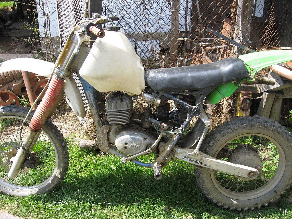

    В момента карам самоделна машина която си сглобих сам за около 2 седмици, резервоар от някакво SUZUKI рама от МOTORI MINARELLI седалката незнам от какво е, двигател от Балкан 75, каплите са от ендуро 18"/21" с таралежки. Максималната му скорост е 50\60km\h. Общо взето получи се лек и пъргав бавен мотор Обаче доиде и проблемаа, когато го вкарам в калта не ще да варви просто му е слаб двигателя.
    Та въпросът ми е двигателя от MZ ES 150 от 1969г ще ми свърши ли някаква работа?
    Чета из нета че е 10.5кс и разхода му бил голям а моят е 9.5кс и с 10лв се возя около 15часа из гората.Натиснете снимката за да я уголемите
