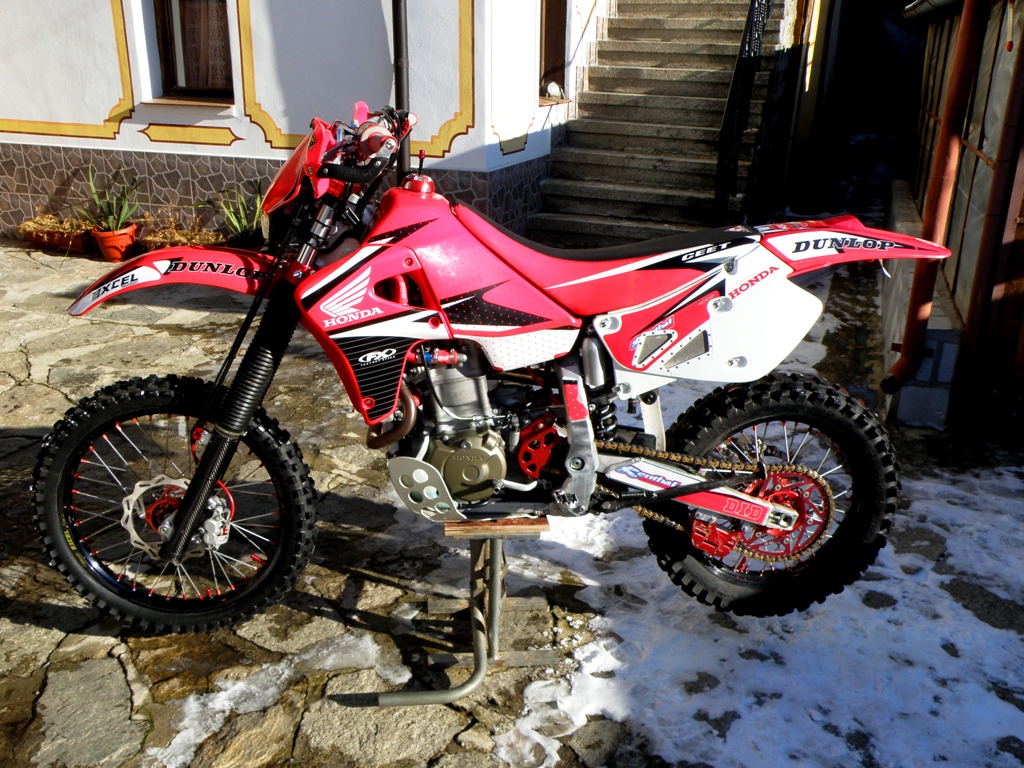

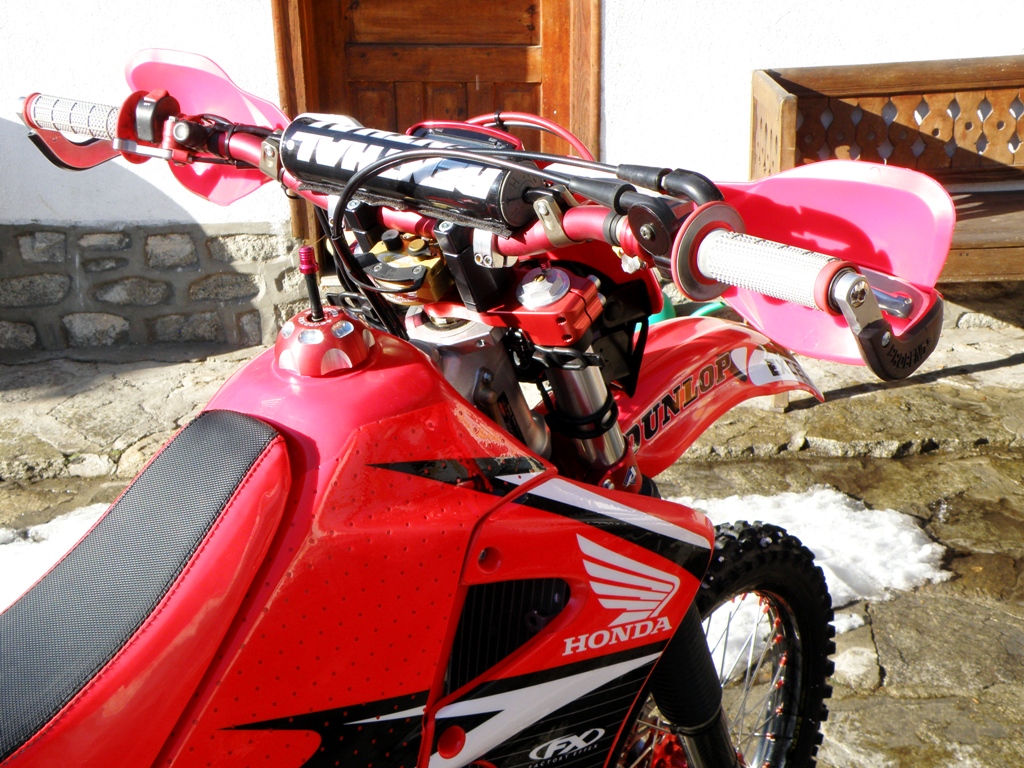

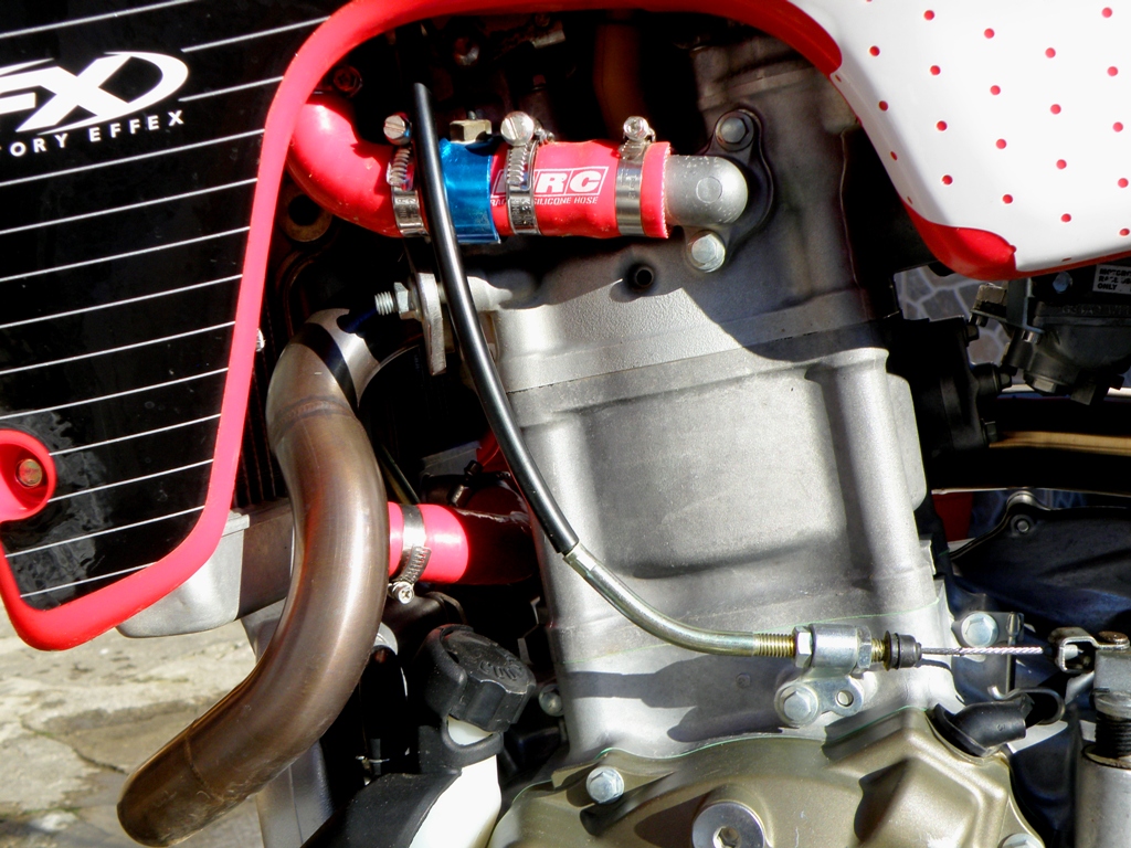

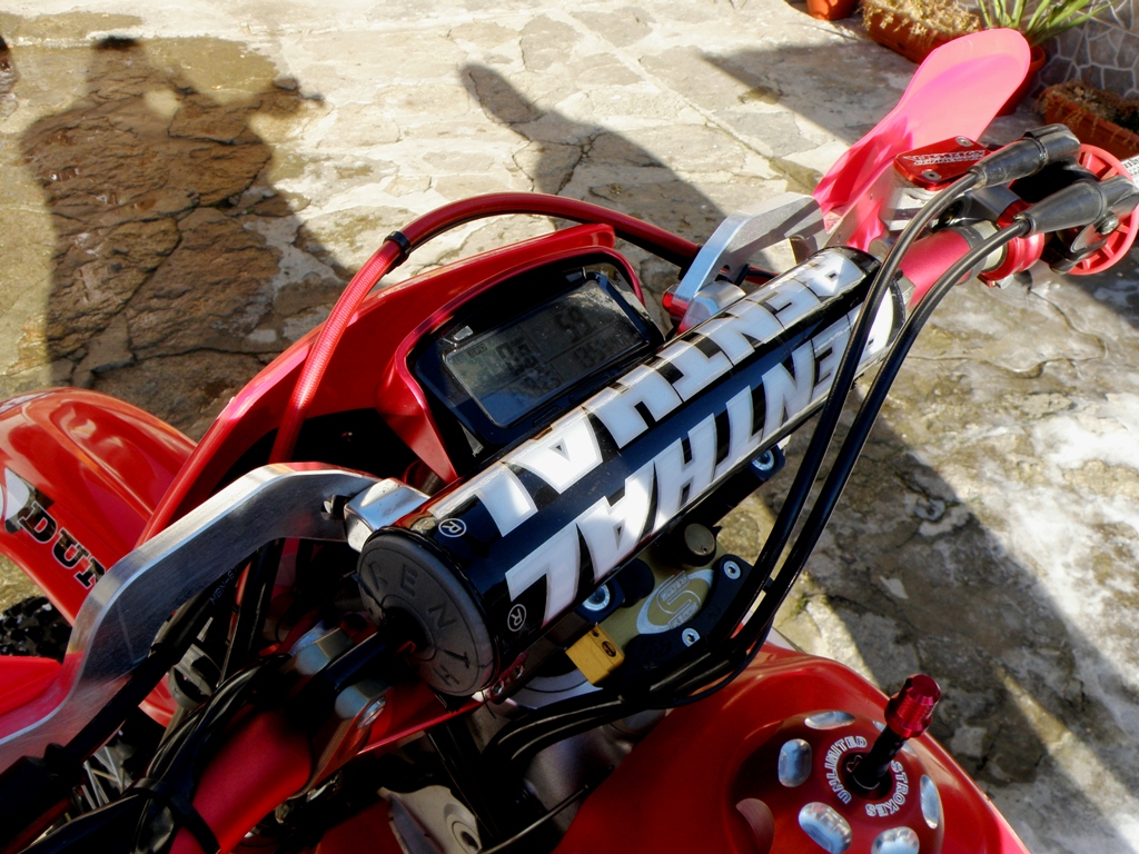

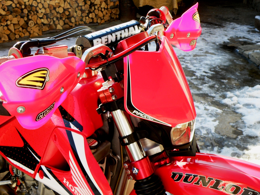

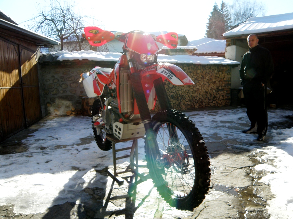

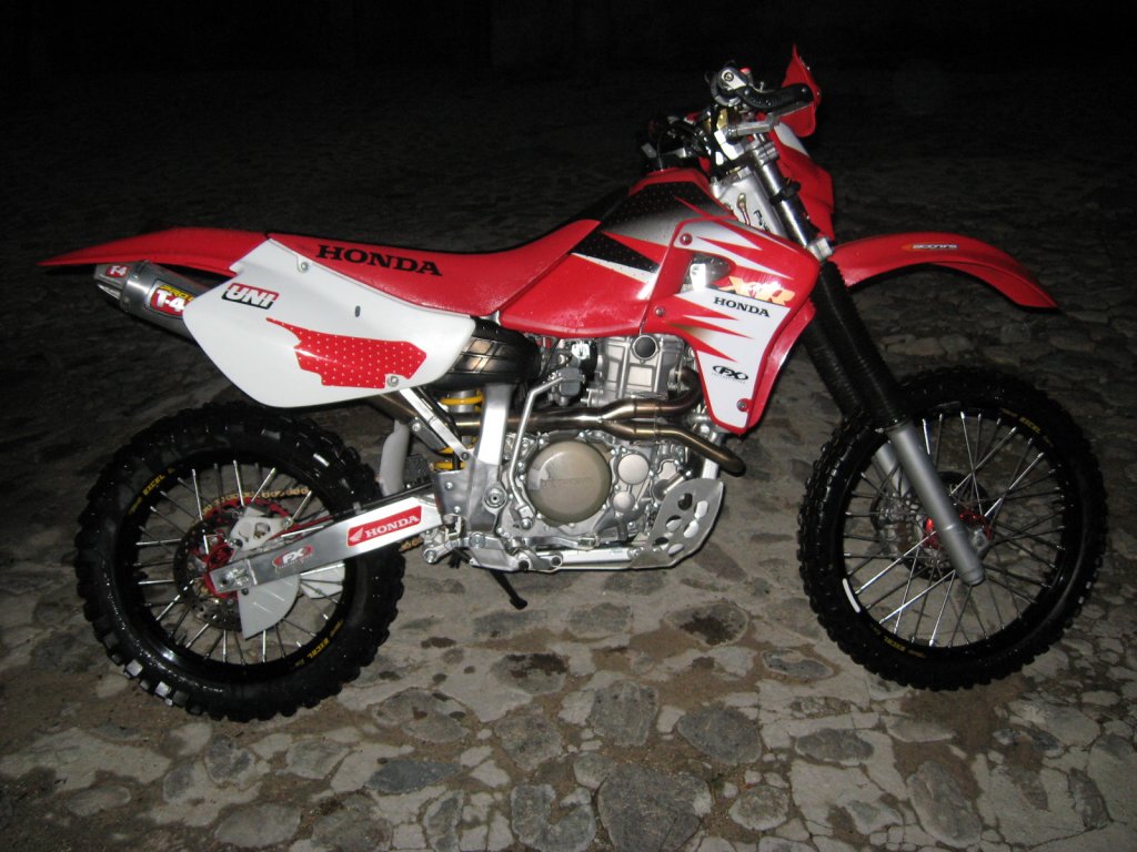

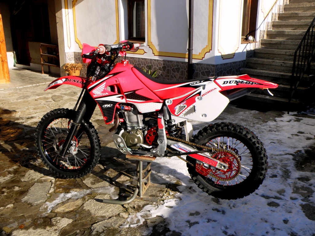

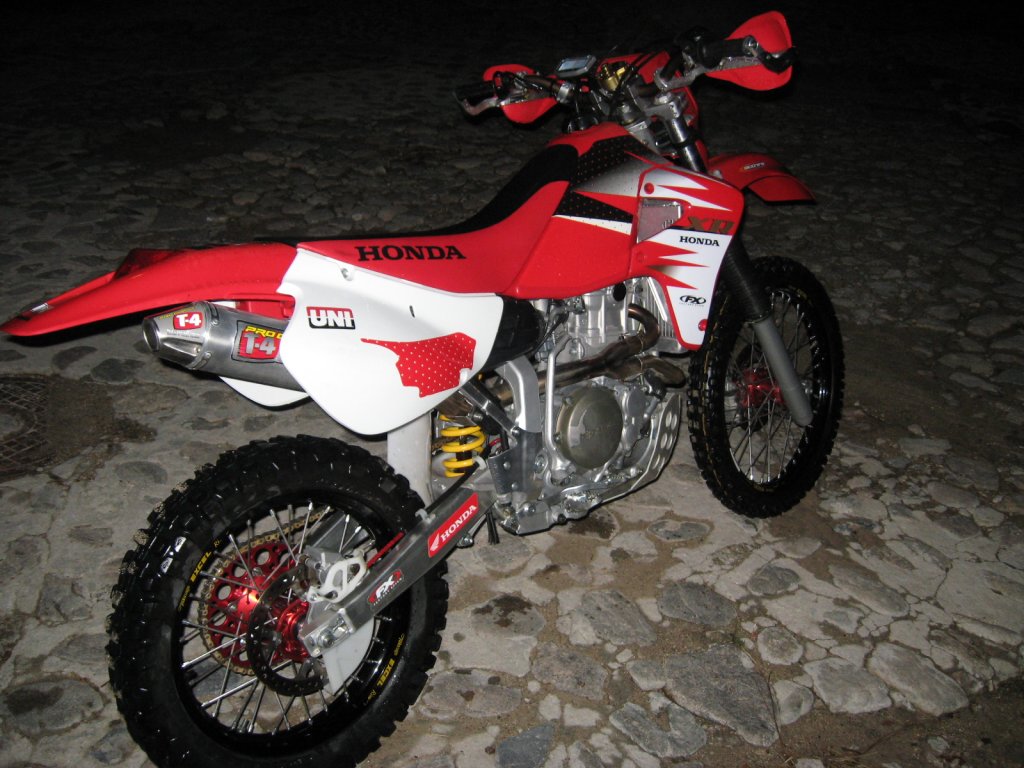

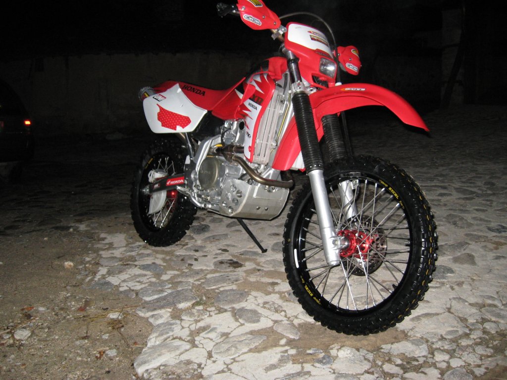

                      за ТРИ години само МАСЛО и ГУМИ сменям,обиколих БЪЛГАРИЯ по горите ...
                        От: Honda XR 650 R
                        ееех носталгия...

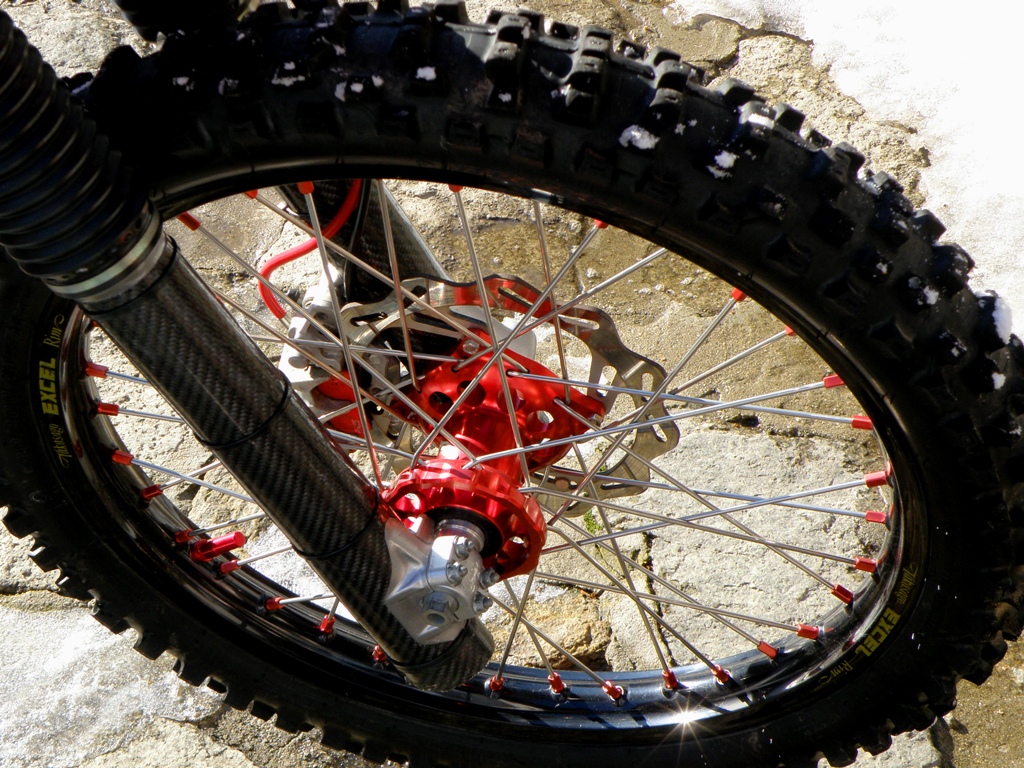

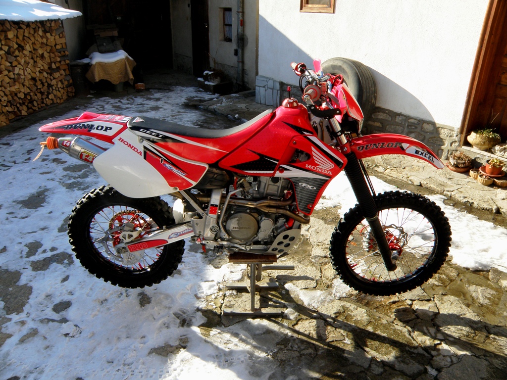

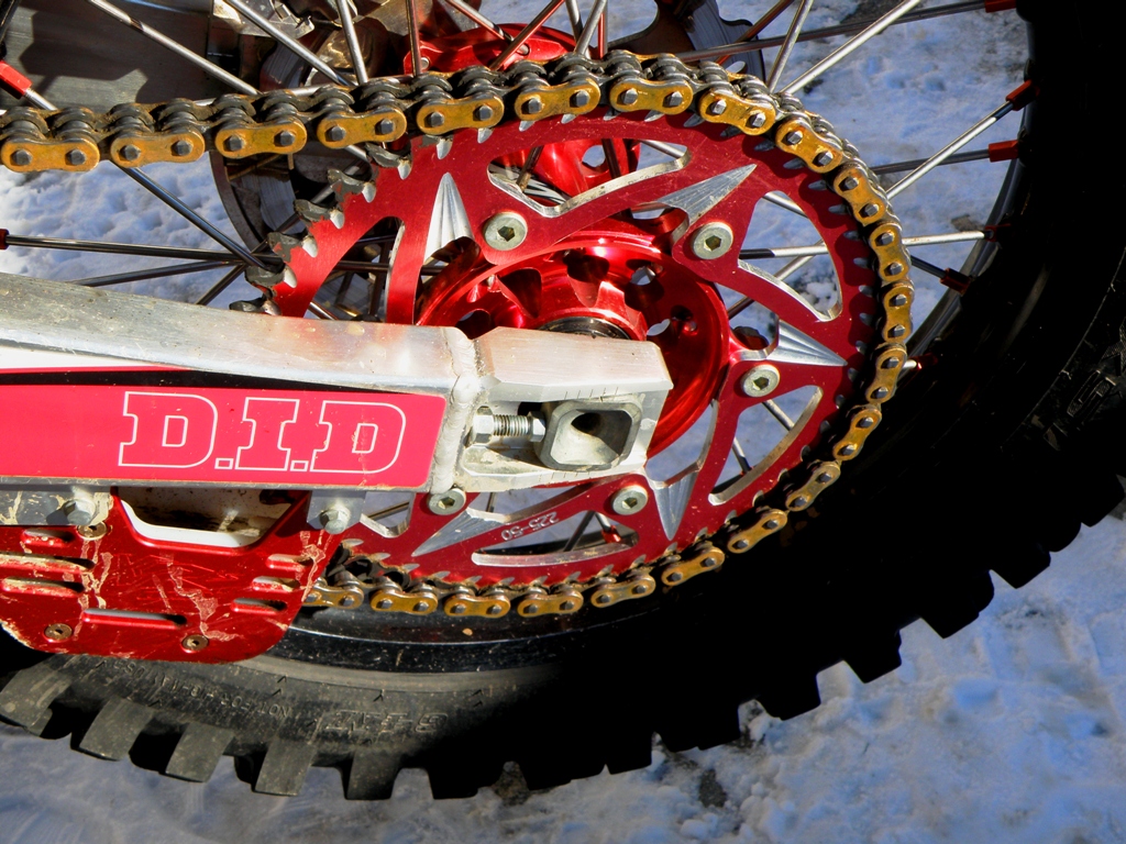

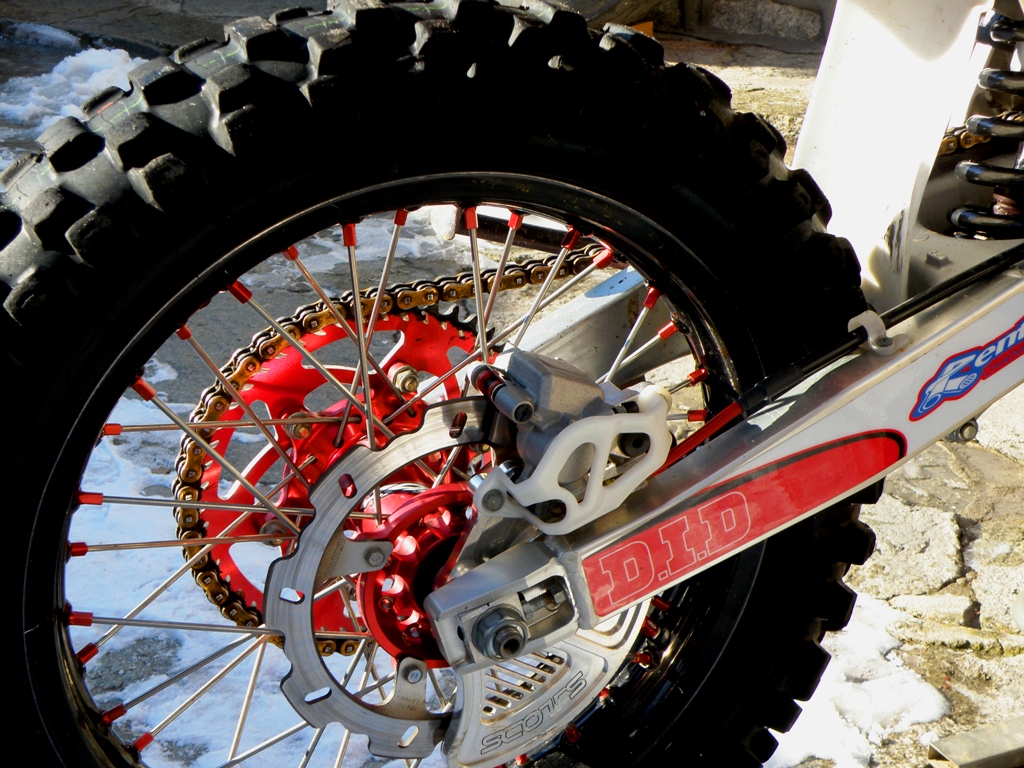

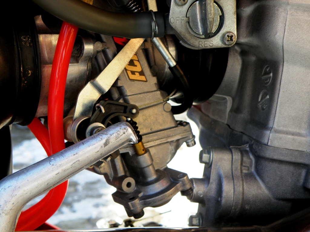

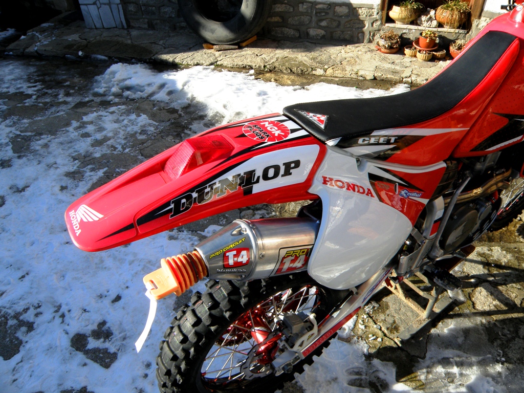

                          От: Honda XR 650 R
                          Б@х мама му , уникален мотор толкова запазен и натокан не съм виждал в БГ. Не знам как ти е дало сърце да се разделиш с него
