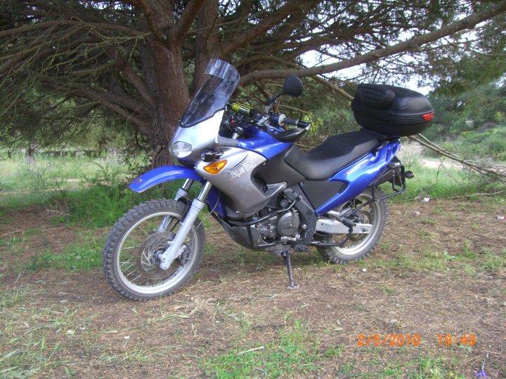

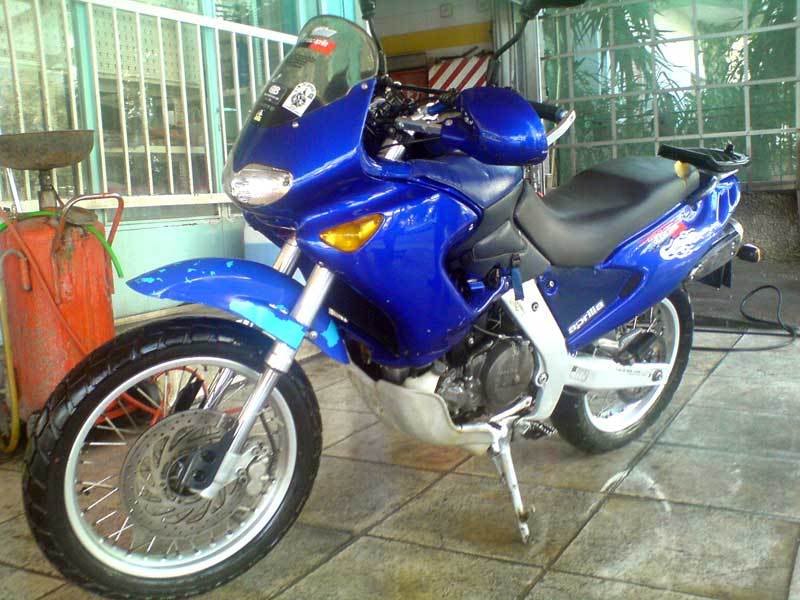

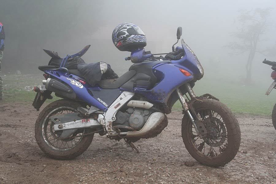

        Това е абсолютно невярно! Коловете се усукват от тройника(или носача както го наричат някой) в случай че болтовете не са затегнати добре, а дори и добре да са затегнати пак може да се усуче. Според мен не си заслужава преправянето на този мотор за каране из гората, той и в стандартната си окомплектовка става за каране по черни пътища, но е прекалено тежък и със слаби амортисьори. Премахването на спйлерите, маската и дори резервоара (независимо че събира 20+литра) няма да намалят драстично масата на мотора. Ако все пак искаш да го караш оффроуд едни гардове на резервоара и спойлерите отпред, таралежки влизат без проблем (но ако се кара на кал без промяна на калника може да се счупи)най-добре да се сложи висок калник от супермото. Има вариант да се смени предната капла с 21'', но и това няма много да помогне за по-доброто управление, ето и няколко снимки:
ID:5233545Натиснете снимката за да я уголемите
ID:5233546Натиснете снимката за да я уголемите
