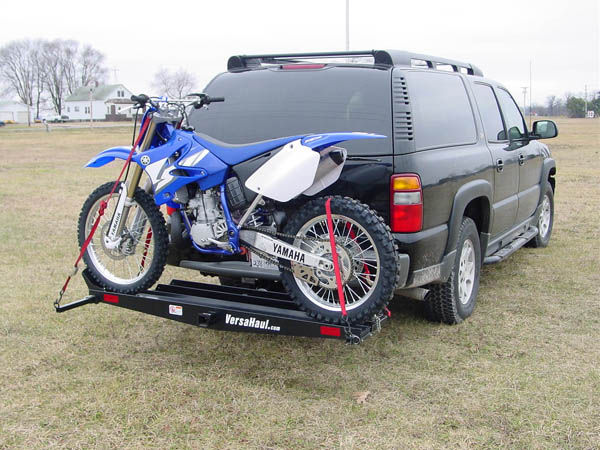

        Re: Носач за мотор (Motorbike Carrier)
        Има ги в щатите но не се продават за износ и не са скъпи.
        http://www.btosports.com/p/ULTMXHAUL

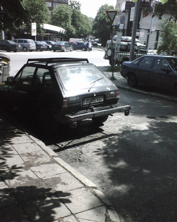

              Колега да не става дума за това фордче
              Aprilia RX 125=>KTM EXC 200=>VW Golf Mk3 TDI...

                        Обаче тука не става дума за ремарке, отговарящо на изискванията на КАТ ,а за самоделен носач (имах в предвид снимките на Фиестата, а тая снимка на Витарата кога е цъфнала над поста ми, явно докато съм писал)!

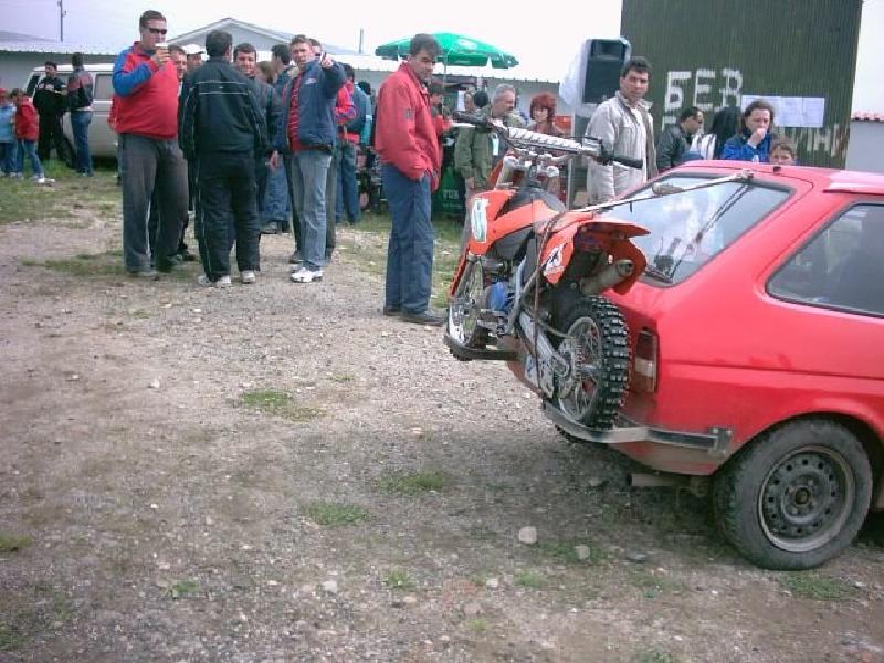

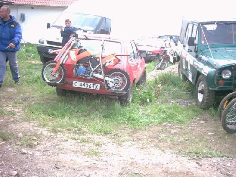

                            Ето го и носача, който аз съм виждал.
                            Също е монтиран на Форд Фиеста, но с доста сериозно укрепване.
                            Горната му част се разгъва така, че 1/3 от нея става легло за предното колело, а останалите 2/3 са рампа, която след като се натовари мотора се сгъва около задното колело. Стабилизирането на мотора става с една метална шина, която от едната страна се завинтва за багажника на покрива, а от другата за специално монтирано на мотора ухо.
