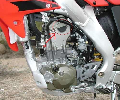

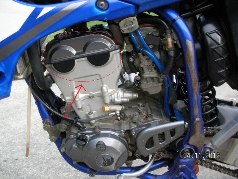

    Колеги незнам как точно да задам въпроса но се вижда голяма разлика в двата двигателя като цяло.Не знам как точно се наричат но защо ямахата има 2 кръгли издатини в двигателя отбелязани на снимакта като "А" а на хондата е само 1 и това дава ли някакво значение в варвенето ?

        Хонда има една ''издатина''защото е SOHC-двигател с ЕДИН горно разположен разпределителен вал.Ямахата е DOHC-двигател с ДВА горноразположени разпределителни вала,затова при единия виждаш една ''издатина'' а при другия две
