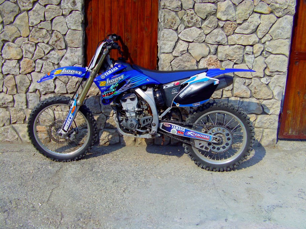

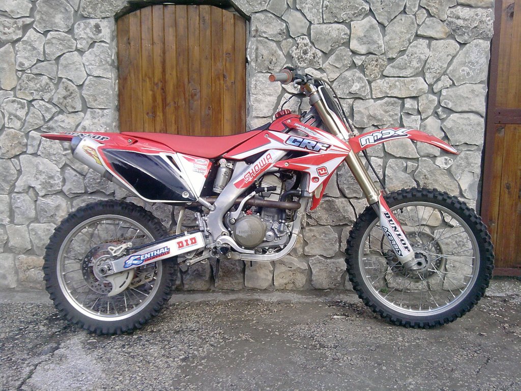

      имам и двата мотора
      хонда црф 250 -2004 год.
      ямаха YZF250 - 2006
      и двата мотора са перфектни
      возията , набирането и държанието им на трасе са абсолютно еднакви абсолютно без никаква разлика
      а това дето го говорят за хондите , че хвърлят клапание чиста глупост
      моята е вече на над 120 литра бензин и пали от първия път както зиме така и лете
      имам я от 4 години
      важното и при двата е да сменяваш редовно маслото и масления филтър - на всики 50 литра бензин
      успех

      вземи си независимо кой от двата важното е да е много запазен и гладан мотор
