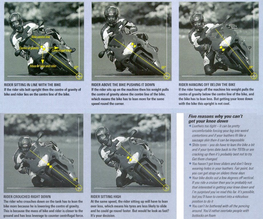

    Само на мен ли ми се струва, че моторът е полегнал повече от тялото, или аз не карам правилно?

      Абсолютно грешна стойка ! Гарантираща падане рано или късно
      Ако с тяло ще "дърпаш" мотора неможеш да разчиташ , че ще завиеш . Единствения ефективен и правилен начин на асфалта е с кънтър стеринг.

        Що пък да не може да пуснеш коленце с куфари
        Не се завива с тяло, особено с мотор тежащ 300кг без ездача.... Гаранция че ще рипне мотора на обратно само след леко дръпване на дясната ръчка. Дали стойката на по-горната снимка е правилна трудно може да се прецени, защото е в много динамичен момент и наистина трябва видео...
