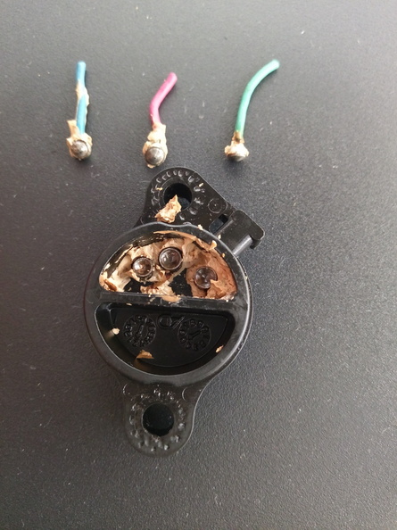

                Проблемът с датчика, който свалих от моят мотор с 3 пина вече е ясен.
                Студени спойки на кабелите към месинговите площадки в корпуса.
                Държали са се само на силикона, с който е залят датчика отзад и свинската опашка, която фиксира кабелите към бакелитовият корпус.
                Съвсем леко подръпване и излязоха. И трите.
                Ще зачистя площадките, презапояване и ще живее още толкова.

                  Да затворя темата с NSU Unit-а.
                  Оказва се, че се монтират 2 вида датчици в зависимост от пазара за който е произведен модела.
                  За америка, Австралия и някои европейски страни като Австрия се ползва обикновен датчик с 1 кабел - само за неутрална.
                  За другите пазари освен N, датчика има още две позиции - за 2 и 3 скорост.
                  Това са допълнителните 2 кабела в отделен конектор и през един резистор този сигнал се подава към CDI.
                  Не намерих убедително мнение с каква цел се прави това.
                  Вероятно променят аванса при ниските предавки но целта е неясна.
                  Не направих експеримент какво би станало ако прекъсна този сигнал и респективно ползвам обикновен датчик с 1 позиция.
                  Почти сигурно, че нищо значимо и забележимо на практика.
                  Тъй като вече се изясни какъв е проблема на моят си оставих него.
                  Презапоих качествено кабелите залях с маслоустойчив силикон и обратно на място.
