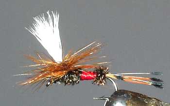

    Royal Coachman:
    Royal Coachman е американски модел който е близък братовчет на British Coachman. Когато мократа муха Coachman прекосява атлантическия океан Теодор Гордън я пресъздава като суха муха. През 1876 г. Джон Хейли, професионален връзвач на мухи, живеещи в Ню Йорк, добавя червена лента от коприна за да се създаде отличителната черта на всички кралски модели. Червената коприна в средата подобрява издръжливоста на мухата и пречи на пауновото перо да се протърква, той също добавя и опашката.
    Royal Coachman се използва за имитация на много други големи крилати насекоми, както и майски мухи, имитира идеално оси, стършели и пчели. Мухата често спасява положението на реката, когато рибите не искат да взимат друга муха. Мухата имитира насекоми хванати на повърхностния воден слой. Има много варианти на крилата но при всички модели си остава червената ивица.
    Размерите на мухата варират от 12 до 24 номер кука, аз лично използвам голямите модели, дори я връзвам и на номер 10.
    п.с. Важно при връзването на сухи мухи е да се използват куки предназначени за суха муха, те са по леки и по тънки, така мухата не потъва и се задържа по добре на поеърхността, естествено използват се и смазки след като мухата се подсуши добре.

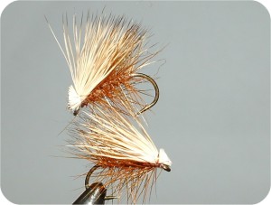

    Elk Hair Caddis
    Изобретена накъде на запад от Al Troth, доказала се през годините като една много успешна примамка и присъства в кутията на почти всеки мухар по света.
    Има перфектно движение по повърхността на водата (заради кухините в козината на елена), имитира иделано новоизлюпил се ручейник. Това е една от мухите които почти винаги използвам, донесла ми е много добри емоции, оп всщност и много разочарования от изпуснати риби.
    Аз лично я връзвам на кука 14 ка, но може да се експериментира с различни размери. Цветовете на крилата и на тялото варират, аз съм имал най-добър упех от комбинацията на тъмни крила с жълто тяло.

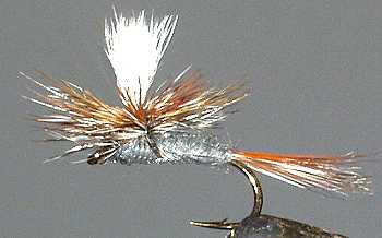

      Adams Parachute Dry Fly
ID:5359716Натиснете снимката за да я уголемите
ID:5359715Натиснете снимката за да я уголемите
      Изобретена през 1922 година от Leonard Hallady специално за капризните риби в Boardman River в Мичиган.
      Хекалът може да е от кавяво перо или тип гризли. Това е една от любимите ми мухи и ако се наложи да ловя с една муха цял ден бих избрал именно тази. Имитира голям диапазон от майските мухи които летят над реката. Поради това че мухата е много успешна има много вариации като - Adam's Irresistible, Adam's midge, Adams Thorax, Golden Adams, Swedish Adams, Down Wing Adams, Poly Adams, Lady Adams, Teal Wing Adams, Blue-wing Adams, Western Adams и много други.
      Стандартните размери на мухата са за кука 14 и 16. Аз използвам и двата варианта, като цветовете на тялото избирам според реката, кавяво, черно, зелено както и светли модели от бежаво и сиво. Това може би е най-добрата муха която може да се върже в стил парашут.

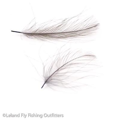

                CDC или Cul de Canard
                Ператa имат уникални физични способности, които им позволяват да задържат въздух във фибрите си, което ги прави перфектен избор за крила на сухи мухи или емърджъри. Използват се от много риболовци на муха, идеални са за малки размери мухи - аз ги използвам за мухи от 18 до 24 номер кука. Едно перце е достатъчно.
                Има много модели и разновидности на мухи вързани със CDC, колкото и да е добър материала има и своите отрицателни страни, почти след всяка риба мухата трябва да се подсиши - слузта на рибата слепва перото и мухата започва да потъва, естествено има и лубриканти за CDC.
                Лекотата на CDC перото спомага за перфектното падане на мухата във водата, плува много добре и рибите я харесват - според мен последното е най-важното, много колеги са ми казвали, че мухата която съм вързал не прилича на нищо, че CDC е много, цветовете са неподходящи но най добрия експер са рибите, а щом мухата лови капризни риби, значи е идеална.
                Повечето модели са прости, някои са само перо на гола кука.

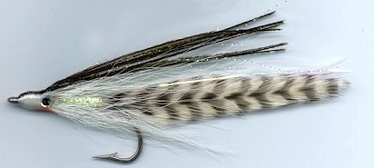

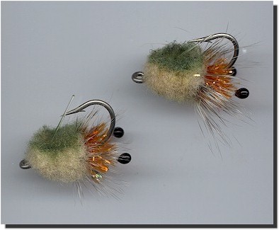

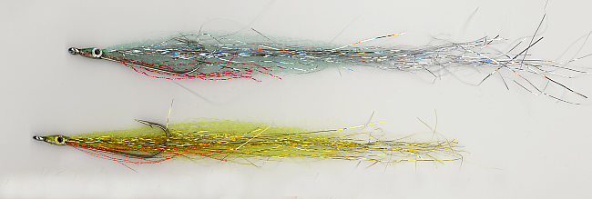

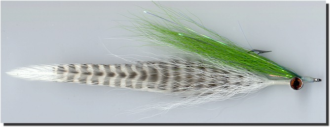

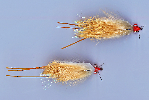

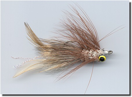

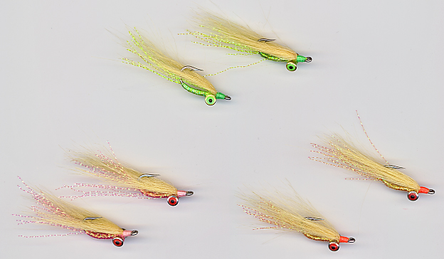

                    Здрасти, никога не съм ловил в солена вода,
                    Разлики по линията няма но, все пак зависи какво ще ловиш, по принцип на муха ловят и марлини за мен това си е изгъзица.
                    Обикновенно за морски риболов се гонят хищници на стример, дълга въдица, може и спей (висок клас - заради голямите примаки и бриза) и макарата да не е от алуминий, след риболова измиваш всичко със сладка вода, защото солената ще ти скапе въдицата. Мухите са имитации на жовотноте около и във морето. Ако аз отивах на неизвестно за мен място (на морски риболов където не знам какви са условията и какви са рибите) ще си вържа няколко стримера, бих си взел менгемето и материалите и "специалните" мухи бих си вързал на място.
                    Мухите са от този сорт. Снимките са от интернет - съжалявам за това но никога не съм връзвал такива животни Доколкото съм гледал филми в куба основно ловят bonefish и tarpon.

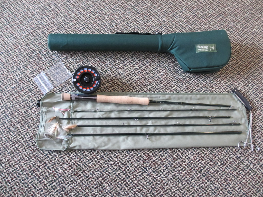

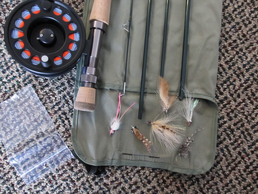

                          Готово, скочих с двата крака.
                          Отидох до магазина за рибарски такъми да видя дали мога да скалъпя нещо. За беда попаднах на един мазен лъжлив грък (използвам израза за цветно обрисуване, човека си е съвсем нормален ) и олекнах с $240. Лидер за солена вода; пръчката е от 5 части (компактна по мое настояване) клас 7 и е 9' и 3"; макарата е алуминиева (прежаляема); шнура ми обясни, че е за по-топли води(по твърд стои и не става за тукашния риболов); и накрая мухи каквито ми препоръча. Не съм си правил мухи, та тази част с направата на място няма да сработи за съжаление.
