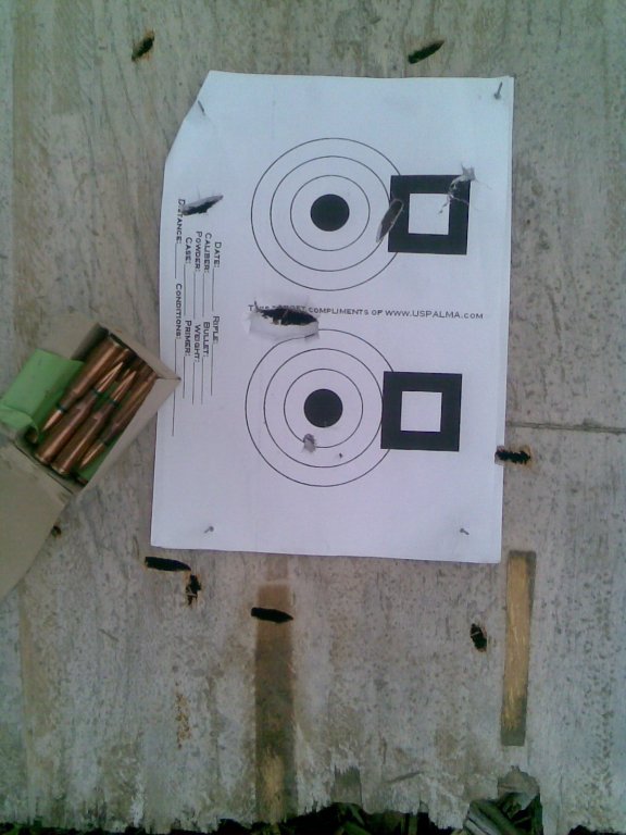

                  Тука един колега от ловния форум е снимал едни "Арсеналски", макар и в друг калибър. Дано резултатът от интервенцията да е по-добър!

                      Човека пише, че ги е купил от ловен магазин, калибър 7,62х54R. Пробвал най-напред от статив на 100 м., искал прострелка да прави. След като видял резултата, стрелял от 50 и от 30 м., все тая, всичките "захождали странично".
                      • #56
                        От: Ловна пушка - тип АК (Арсенал)
                        Първоначално публикуван от emil5koff Преглед на мнение
                        [ATTACH=CONFIG]529881[/ATTACH]
                        Бях готов да се обзаложа, че нарезите в цевта са заминали и "ги бие нАпреко"
                        • #57
                          То ако не са заминали нарезите е малко необяснимо как ще стане това, особено с патроните от снимката.

                          • #58
                            От 30м. и с половината заряд да са пак няма да ги вкара така напреко. Интересно ще ми е една просветлена снимка на цевта изстреляла това на картинката.
                            • #59
                              Другия вариант е /но не ми се вярва/ партидата патрони да е дефектна с по-малък диаметър на куршумите и не може да ги "завърти"
                              • #60
                                Първоначално публикуван от Чичо Преглед на мнение
                                Съмнява ме, но пък не е невъзможно да не са подменили износеният инсрумент в завода навреме.
