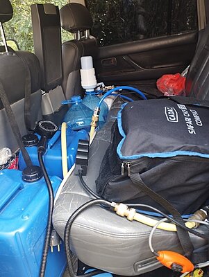

    Майсторя си къмпинг душ за джипката като съм по дивотиите.
    Представлява ел. бойлер 1.2КВ на 220В (защото на 12В/ Газ не ме устройва цената, а и си имам инвортор 1.5КВ инсталиран) с 2 помпи на 12в и автоматичен смесител за топлата вода.
    Мисля го всичкото това да е доста компактно и мобилно.
    Чуденката ми е какви бързи връзки да използвам за присъединяване на различните маркучи? Опитът ми с различни градински бързи връзки за маркуч/ вода е, че протичат доста бързо.
    Приоритет ми е да не тече вода в колата, където ще живее устройството.

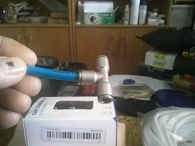

    Вътрешните връзки можеш спокойно да ги направиш с пневматични метални бързи връзки. От тези на които шлауха се забучва директно. 1.2 бойлер едва ли ще стопли повече от 35-40 градуса. Има шлаух който издържа до 120. От твърдите пластмасови. Вънка си сложи кадърни (Гардена) връзки и маркуч. Не са скъпи и издържат по няколко години без да ги прибирам. Пробвано при мен на двора.

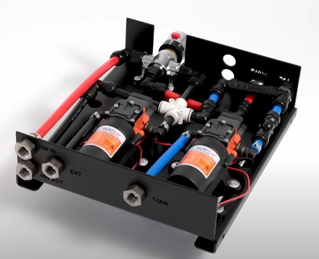

      Тоците и бойлера са изчистени и пробвани многократно, там чуденки нямам. Врялата вода от бойлера до смесителя ще с 16мм Pex-Al-Pex тръба и фитинги за парно, тя е около 20см. Връзките между помпите и входове/ изходи ще е точно с такива пуш-ин фитинги с 12мм тръба, които излизат на 1/2" входове и изходи. Та питанката ми е за бързи връзки точно за тези 1/2" входове и изходи, защото това цялото нещо ще е мобилно и когато не ми трябва ще се съхранява в килера. Съответно сетъпа ми е такъв, че всичко да се навързва само когато ще се ползва и търся читави бързи връзки.
      Нещо подобно ще се получи монтирано за бойлера:

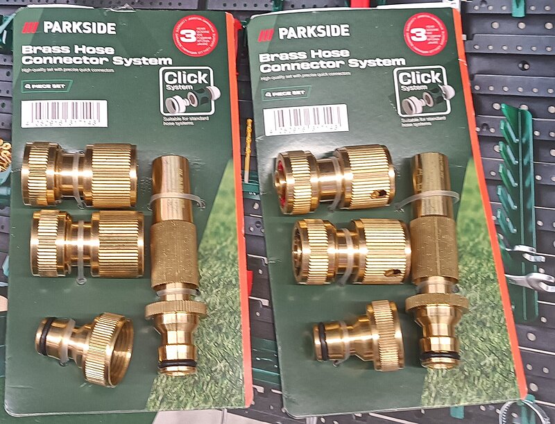

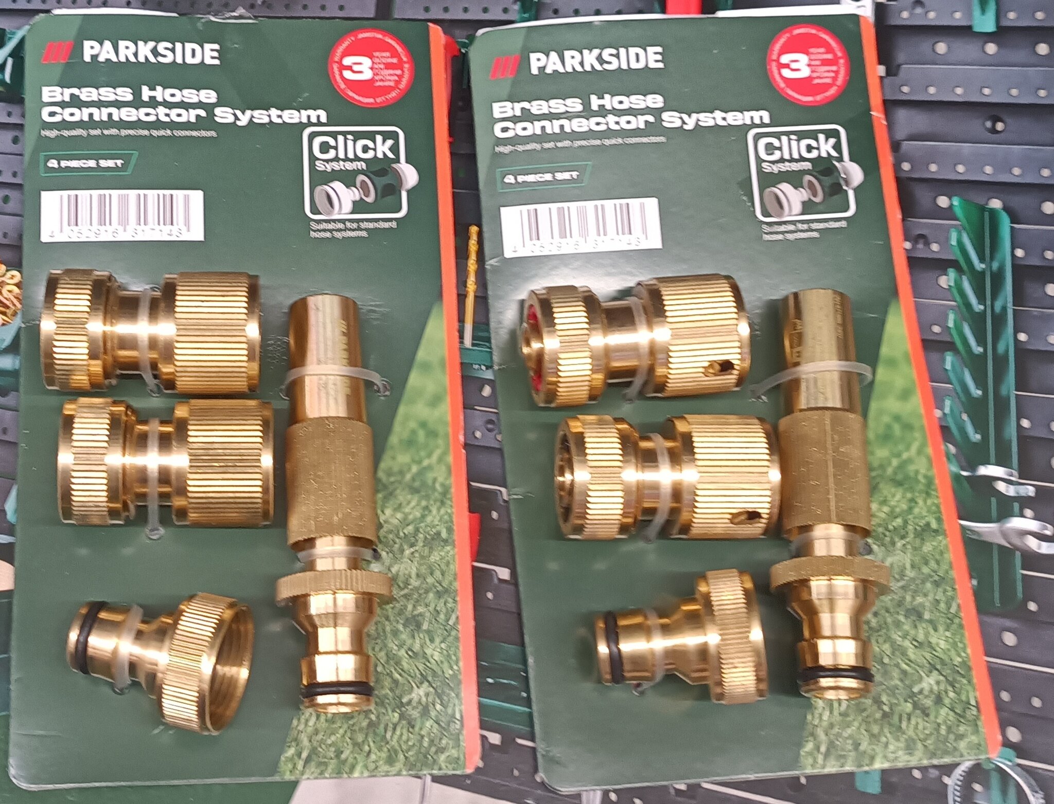

          Тия за въздух в повечето случаи поне по евтините имат вътре по нещо от обикновена стомана което дори и от конденза във въздуха ръждясва . Месингови бързи връзки за 1/2 цола маркучи пускат даже и в Лидл .
        Това са лидълските . Поне изглеждат добре направени . Натиснете снимката за да я уголемите

          Тези капят , на гардена са много по добри но са си пак градински .

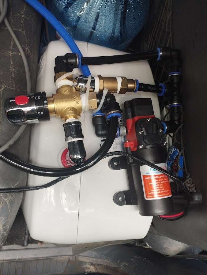

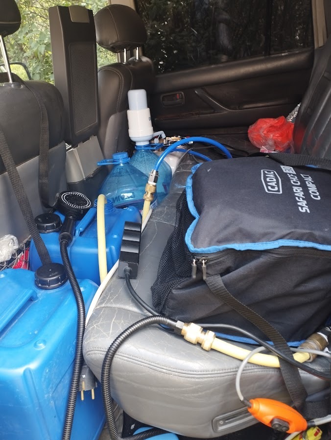

        Точно такива имам и ги пробвах миналата седмица из Карпатите. За сега ще са те, ако протекът ще купя на гардена. Има още за доизкосуряване по сетъпа, но е голяма благина да си вземеш топъл душ в нищото.
Прегледи:52
ID:6998569 w1.jpg Натиснете снимката за да я уголемите  Име:W2.jpg Прегледи:0 Размер:164.9 КБ ID:6998565 Те така изглежда бета версията, която събрах за няколко часа преди да тръгна. Ще има доработки, защото в момента всичко е хвърчащо.
