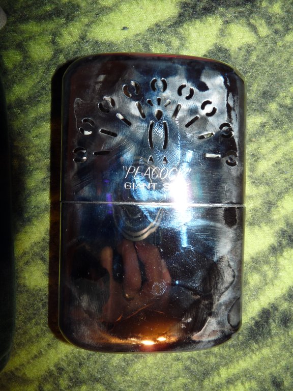

    Взех си гигантката на Peacock, и да споделя първи мнения.
    С триста зора намерих бензин за запалки - черен зипо (по железариите и магазините направо се чудеха какво е това животно).
    На първия опит за палене я почерпих съвсем малко - може би 3-4 мл. Не запали. Топлих контейнера, обгарях със запалката - тц и тц. Рекох си че или бензина ми е фалшив, или му е малко количеството за да отдели хубави изпарения. В грейката съмнения нямах, поради всичките суперлативи които намерих из нета за този модел.
    На втория опит тръгна - вкарах ѝ с дозатора до първата черта. Запали от раз. За 15 минути влезе в режим и стана много приятно. Но някак си се надявах да грее повече. Наистина както си казва името - hand warmer е. Ръцете ги топли добре. Усещам я съвсем леко когато си я сложа на врата. Хич я няма на гърба. Така горя около час и половина, което ми се стори доста малко. Нали на цяло пълнене я дават да гори 30 часа?
    Трети опит веднага след това. Вкарах целия дозатор до втората черта. Да отбележа че при всички опити внимавам да не пипам дюзата и да няма гориво в свободно се състояние. Този път тръгна само като му върнах дюзата обратно. Не искаше запалка, явно температурата му стигаше. Пак за 10-на минути влезе в обороти. Температурата - като преди. За ръце - идеално. Ако стискаш повече калъфчето, топли повече, но не чак като да се опариш. Този път горя около два часа и половина и загасна. Правих опити да я разпаля със запалката, но не щя.
    Времетраенето на горенето ме притеснява. Един цял дозатор би трябвало да пълни изцяло резервоара, нали? Или пък се бъркам. Обема на дозатора до втората черта го дават 25 мл. Размерите на резервоара са 70х110х20 = 154 мл? По тази сметка ми излиза че резервоара може да изяде 5-6 дозатора, което ми е цялото шише бензин (125мл), което пък ми говори че нещо бъркам

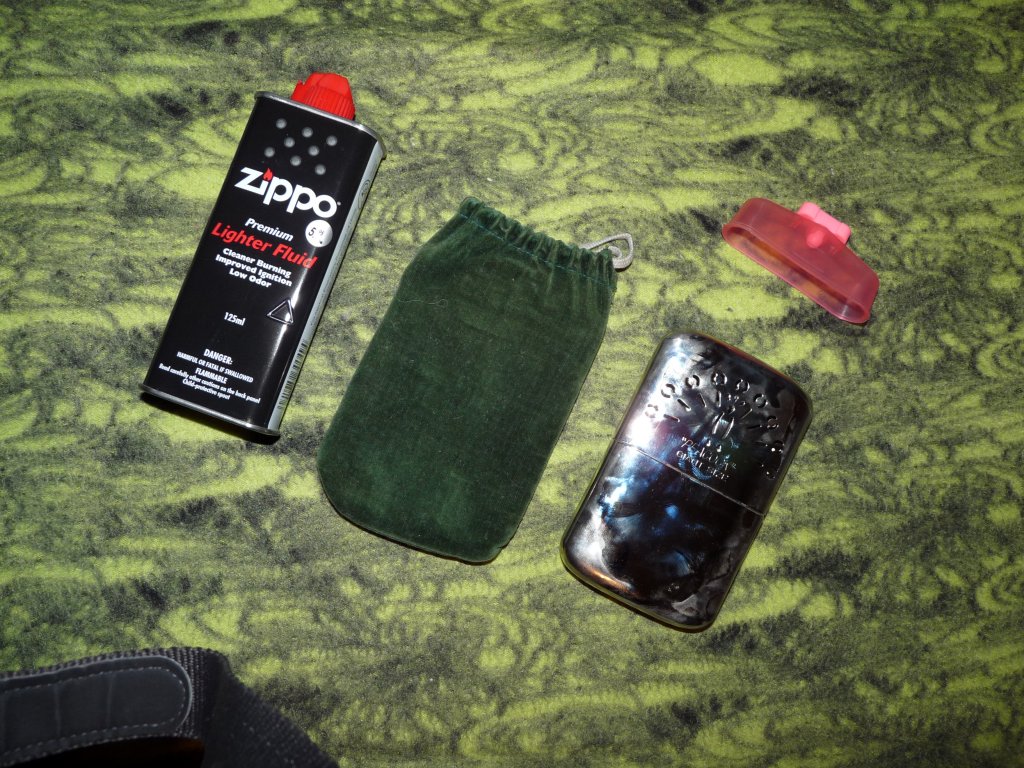

            Ето я, моя печка и бензин, който сега в момента ще си го ползвам.
              От: Джобна печка
              Точно същата грейка и същия бензин. Значи ще следват още проби.
                От: Джобна печка
                Виж, припалих я вчера десетина минути след като постнах снимките. Сложих й една капачка от този бензин, запалих я и до сега още е топла. Я раскажи как си го правиш, да видим къде нещо не се сраства?
                  От: Джобна печка
                  Така... Значи първия опит беше без дозатора - само цвъкнах малко бензин директно от тубичката върху парцала в резервоара. Естествено внимавах всичкия да е попил, да няма капки и т.н. Подържах малко грейката за да се отделят по-хубаво парите, но въобще не можах да я подкарам.
                  Втория опит беше с дозатора - като по учебник. До първото деление. Сложих катализатора, палнах със запалката и тръгна след 2 секунди. С тази си доза кара към час като отвреме-навреме хвърлях един поглед през дупките - виждаше се че катализатора е зачервен и тлее стабилно. Към края почна да губи жестоката топлина и когато погледнах вече катализатора не беше червен. След около още половин час вече голяма част от топлината беше спряла.
                  В този момент свалих катализатора, вкарах още един дозатор бензин - до второ деление, и само като върнах обратно дюзата и поде само и тръгна. Без да трябва да го разпалвам наново със запалката. Т.е. топлина има, но вероятно са му свършили парите? Така си го обяснявам. Това пълнене изкара два часа и половина и същата работа. Почна да губи топлина, погледнах и нямаше горене.
