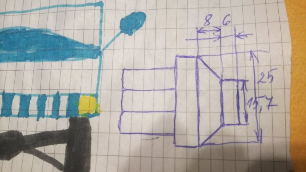

              Това успях да измеря.Две от гайките са за ключ 19,а останалите 21мм.

                    От: Купувам гайки за джанти 12х1,25
                    Днес измерих конуса на джантата-тези ще са малки и няма да стане както трябва.Явно ще правя гайки.Благодаря на колегата за снимките и отделеното време,ако гайките пасваха на моите джанти веднага ги взимах,но уви...

                        Всичко съм преровил в нета,звънях и на Енчо Енчев-нямат с такъв голям конус,отделно че не приемат поръчка по мой чертеж,а за най близките-най рано след 2 седмици.Струг и фреза ще е решението.
