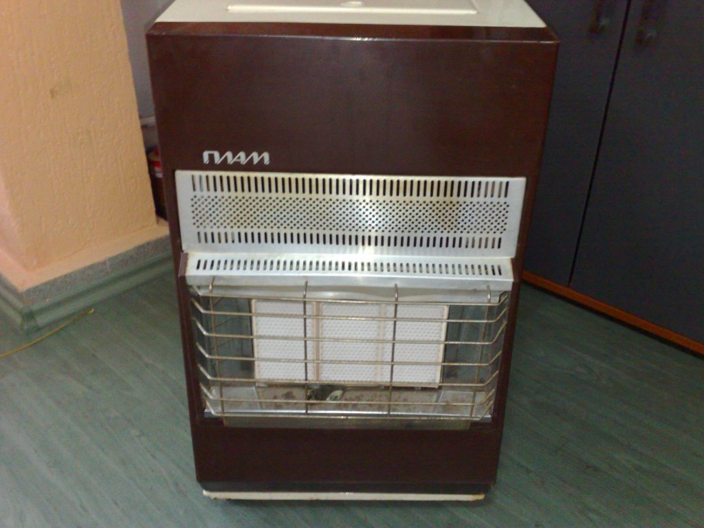

    Някой знае ли къде в София ремонтират газови отоплителни печки.
    Работеше си нормално до скоро, но започна да мирише на газ докато работи! Рових в нета, нищо конкретно не намерих, ако някой е ползвал услугите на подобен сервиз, да казва, че в офиса ми остава да се топля с уиски, но не мога да пия цял ден

    Ако са много напукани плочите хич недей се напряга, ами купи нова за 150лв.
    Други възможни източници на миризма на газ са уплътнителите на газовата бутилка и маркучът. Освен това, понякога продават ужасно миризлива газ, която и в най-изправната печка (и кола) мирише. Ако от последната бутилка насам е така, пробвай с друга.

      Не е от последната бутилка, така си е. Как да разбера дали плочите са напукани, маркуч имам, ще го сменя! Къде са тези уплътнители или нещо, освен плочите, което може да се износи и си иска смяна?
      Мирише винаги когато работи!

                плочите са отпред, това, което осъществява горенето. Напукването е видимо с просто око, даже понякога падат парченца. Понякога изхвърчат на метър-два, нагряти до червено, но това е друга тема.
                Да, сапунът е твоят приятел. Щом мирише даже и пусната на максимум, значи не е от незатварящ плътно работен клапан. Остава вариантът теч от съединенията.
