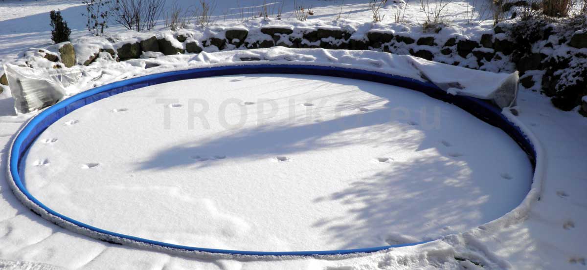

              Относно басейните с фолио. Трябва да имате в предвид, че за да важи гаранцията на фолиото - басейна не трябва да се източва зимата. Не го знаех и винаги съм го изтачал и прибирал фолиото, но не било правилно. През няколко години го сменям, но миналогодишното не ставаше за тая пролет - затова потърсих гаранция и ми обясниха тия неща. Признаха ми гаранцията, но ме предупредиха вече да го оставям с водата. Пратиха ми клип и картинка на такива басейни -
                От: Басейн.
                Голям басейн над 20куб. не се източва,но малък няма как да остане пълен.Това от видеото също не е много точно!По периферията задължително се поставят тела за зазимяване пити-буфери които поемат натиска на леда върху стената и по конкретно облицованата повърхност.Силата на леда е страшна и по коритото и по тръбите.Отделно и консервираща химия за водата.Относно колекторите,не е препоръчително да работят с вода от басейн.Казвам го като практик с дългогодишен стаж в бранша с всякакъв вид басейни,за да не се подвежда никой.Зазимяване ,отопление и други подробности не влизат в конкретната тема.

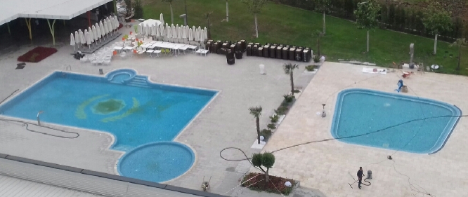

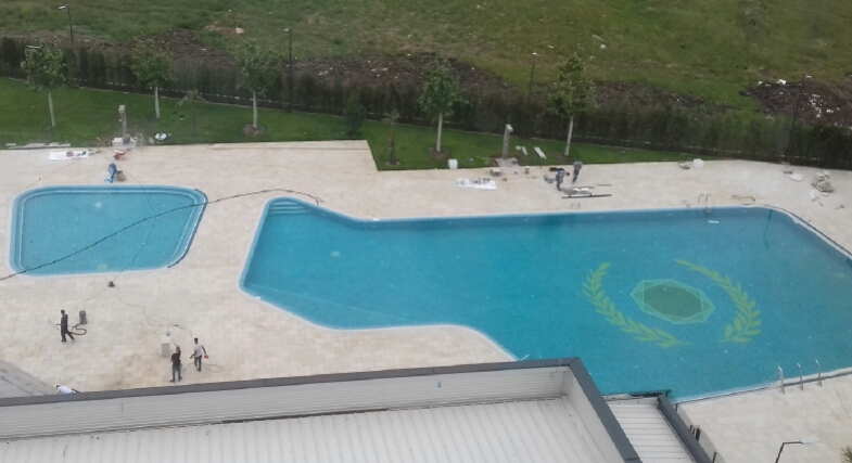

                            От: Басейн.
                            За шокова обработка ,след гаден дъжд или изпуснат басейн в горещините, не мери РН!Прави се шокова обработка с Алгецид/PURAQUA/ и бърз хлор на таблетки в диспенсера!С РН се занимаваш ,ако имаш басейн от 15куб.нагоре.Във повечето комбинирани бавни таблетки от типа на ARBORAL в състава си имат алгецид,бавен хлор,флокуланд и регулатор РН състав.РН- или РН+ се коригира при особен състав на водата при по-големи кубатури.Като нещо от сорта:Натиснете снимката за да я уголемите
ID:5794912Натиснете снимката за да я уголемите
ID:5794913Най-малкия е детски 60 кубика.Единия голям е 140кубика,другия 600 .Правихме ги преди месец в чужбина.За 2-3кубика се работи със стандартна комбинирана химия и се прави шокова обработка при нужда.Хлора е вреден и при шокова басейна се ползва на другия ден след около 12 часа, изпарява се от водата,алгецида е безвреден и при завишени дози има супер антибактериален ефект,но не трябва да се предозира защото е пенлив,флокуланд се слага съвсем малко за уедряване на дребните частици и спомага свалянето им на дъното.Литър Алгецид и Флокуланд се отнасят за 100кубика басейн ,за малък домашен до 10кубика се работи в грамажи,бързия хлор на таблетки също1кг.за 100кубика вътре са 25таблетки.Бриколаж и другите не предлагат химия за шокова обработка,която е точно за време като сегашното,пек и дъжд на порции.Мога да дам координати на няколко фирми в София ,но на лични,за да не нарушаваме правилата!Фирмите имат телефони за контакт в сайтовете си!В къщи за 3кубика и половина с по литър от споменатите химикали изкарвам 2 сезона,а комбинирани таблетки максимум до 5 таблетки на по-дълъг сезон,да кажеме от средата на май до средата на септември,като химията е френска си я купувам от месторабота.Качеството на химията е от голямо значение !

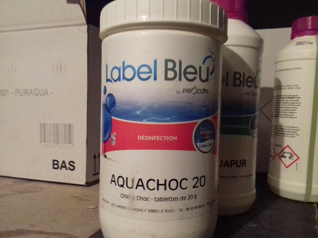

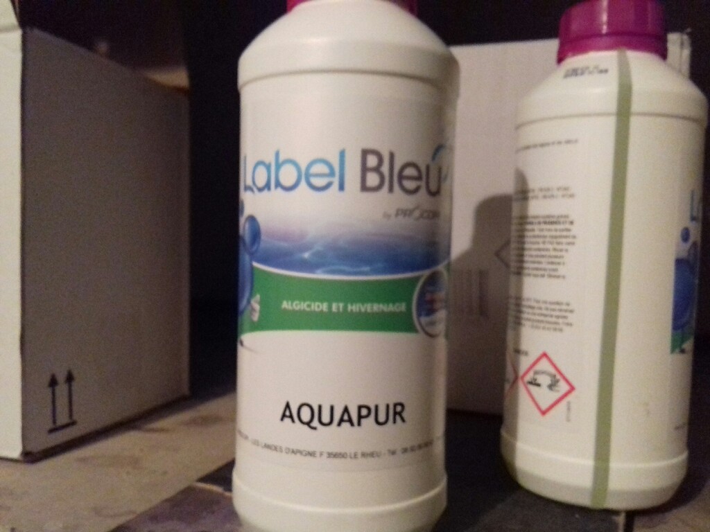

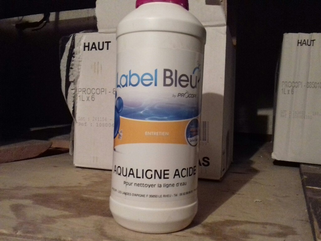

                              От: Басейн.
                              Хлоршок,Алгецид,Флокуланд и Аквалиния:Натиснете снимката за да я уголемите
ID:5794953Натиснете снимката за да я уголемите
ID:5794954Натиснете снимката за да я уголемите
ID:5794955Натиснете снимката за да я уголемите
ID:5794956+комбинирани таблетки за ежедневна подръжка.
