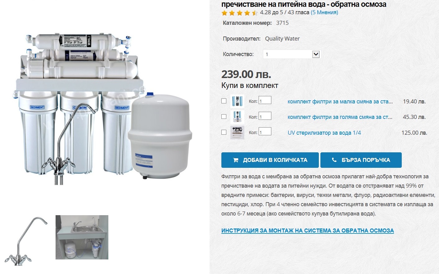

        ...писна да мъкна щайги с изворна вода,
        Топлата вода е измислена отдавна
        И не се нарича дестилиране.....
        А обратна осмоза......
        Сменят се филтри за 50-100 лв годишно

            1. Забележката за обратната осмоза е напълно уместна. Получава се вода с по-високи качества за пиене, с по-нисък разход на енергия.

                      Аз така или иначе планирам първо омекотител за вода у дома, че тук водата е супер мега твърда, после ще сложа и филтри,
                      като сложиш омекотител водата не е годна за филтриране и пиене след него.
                      Омекотителя за домакинската вода а филтъра за питейната
                      Тия филтри имат ли си собствена помпа или изискват налягане от доставчика и там сме зле, водата ми идва през 12-13мм тръбичка и налягането не е идеално особено привечер?
                      Искат си налягане поне 3 бара щот си нямат помпичка
                      Иначе и по малка тръбичка идва голямо налягане ако няма консумация.
                      Ако няма налягане си сложи бустер помпа.

                          От: Дистилатор за домашно производство на питейна вода
                          Мерси Росене!
                          ОК, значи ако разбирам правилно омекотител за перални, миялни, мивки, тоалетни и къпане а филтрирана вода само в кухнята на мивката за пиене или направо да си сложа втора чешма само за пиене и готвене и омекотена за миене?
                          Това на картинката си е баш втора чешма до другата.
                          Има си резервоарче 5-6 литра и там си събира произведената вода а после си точиш от кранчето.
                          Щом е толкова зле водата като налягане и качество не може да няма местно решение на проблема.
