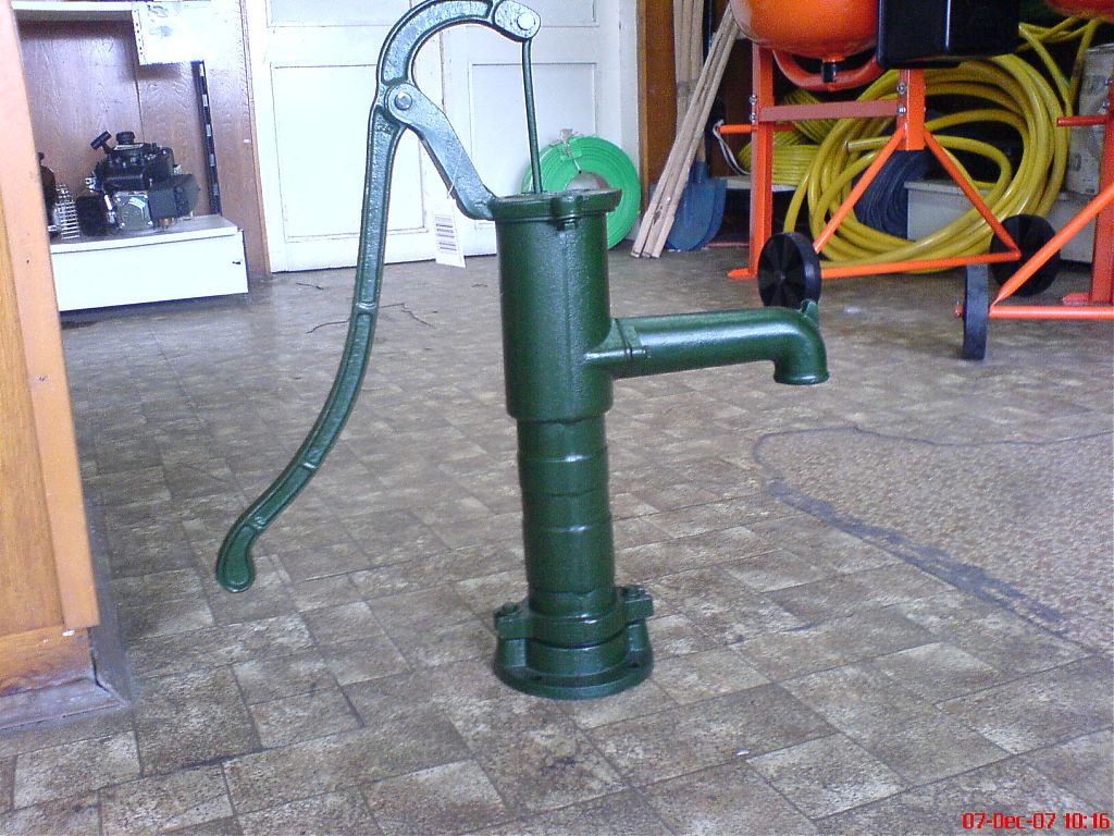

                    Цена около 75 лв.,КИТАЙСКА върши работа.Мога да ти кажа от къде да купиш в София, но да не излезе като реклама защото работя в тази фирма. Имам един въпрос - колко метра е височината от нивото на водата до мястото където ще се монтира помпата ?

                      Sori za majmunqka, ne sam v kashti. Chukni mi na 0884/770-232 Vasil. Blagodarq predvaritelno.
                      Сори за маймуницата, не съм в къщи. Чукни ми на 0884/770-232 Васил. Благодаря предварително.
                        Какви са характеристиките на тази помпа,каква е максималната дълбочина от която може да се черпи вода?
                          9.8 м. (760мм живачен стълб)
                            Сондата е дълбока 16 метра а от помпата до водата е 10 метра.Ако намаля диаметъра на тръбата която е цол и четвърт на по малък ще може ли да изпомпва и ако може на колко трябва да се редуцира?
                              Няма как. Този вид помпи работят с вакуум. Другото е да херметизираш кладенеца и да го държиш под налягане.
