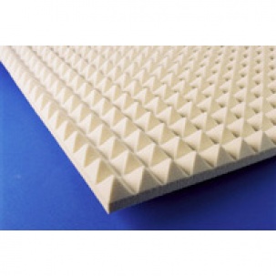

                  А това има ли го в множеството монтажи,върховете се поставят от страната на шума,на разстояние около 1 см. от насрещната плоскост.Има различни по плътност и вид,който ги предлага в района да ти обясни за монтажа

                      а това има ли го в множеството монтажи,върховете се поставят от страната на шумът
                      Това е дунапрен но проблемът е че гори и то много,иначе като шумоизолация е добър.
                            Знам че е дунапрен,но е по добре от стиропор пък ако ще и фибран да е,той е термо не шумо изолатор.Каменната вата е добър ,но не краен вариянт.В дискотеките шумът се спира от вътре на вън точно с този и подобен дунапрен.
                              Да дунапренат го виждаш,а след него какво трябва да има,знаеш ли.
                              То вече пожарникарите не дават и дунапрен да има.
