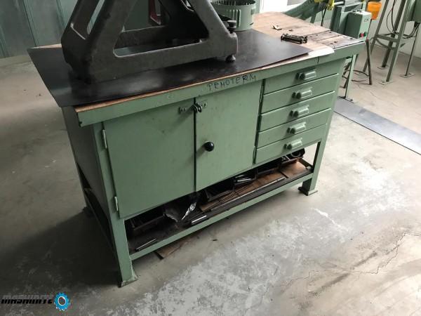

    Привет,
    Изпадна ми една стара работна маса от бай Тошово време и съм решил да я реставрирам и да се ползва в гаража.
    Обаче и липсват чекмеджетата.
    Ако случайно някой има точно такива и са му излишни, бих ги купил.
    Ако не мога да намеря, дайте идея от какво да изработя нови - ламарина, дървен материал някакъв ?
    Приемам всякакви идеи.
    Масата е ето такъв модел.

    Имаш ли мостра на липсващите чекмеджета?
    Ако да - направи си чертеж на детайлите и го дай в някоя работилница да ти ги сгънат на машини.
    После си ти - да ги сглобиш и боядисаш.

      Имам мостра.
      Добра идея, ще питам на едно място у наше село.
      Благодаря !
    Ако направиш кадърен чертеж можеш да предвидиш водачи които да вадят цялото чекмедже навън. На всеки свестен лазер ще ти ги резнат и ще ги сгънат. От кое село си?

      Благодаря за помощта !
      За Ямбол става въпрос.
      Обаче в крайна сметка мисля да се откажа от чекмеджетата и да бъде само с два рафта на тяхното място.
      Гаражът ми е малък и когато колата е вътре няма да мога да ги отварям, та малко се обезсмисля цялата хамалогия.
      Даже ще се наложи също да премахна вратичките на другата секция по същата причина.
