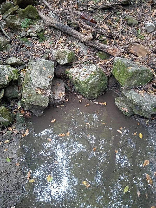

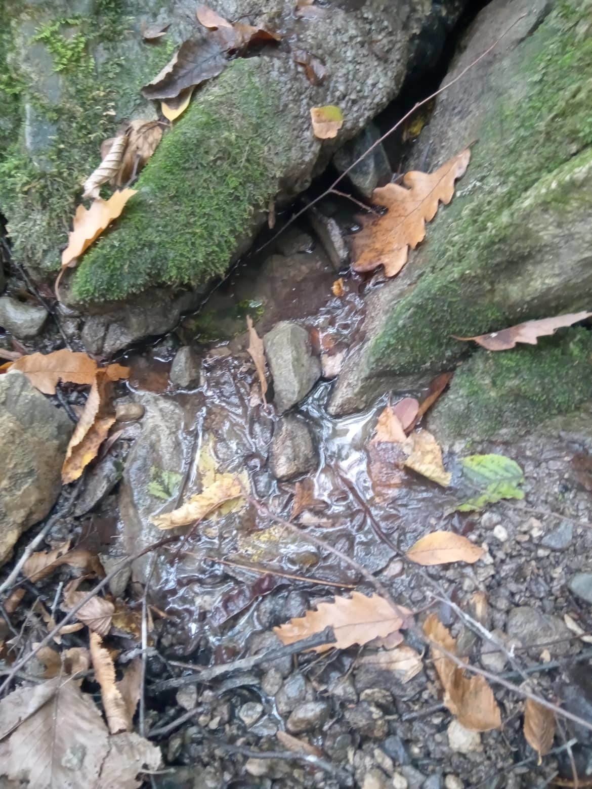

    Имам място в балкана на което няма вода ,та виках неволята и почнах да се оглеждам за природен извор .За щастие в непосредствена близост има пресъхнали дерета ,разхождайки се в едното видях бликаща вода Натиснете снимката за да я уголемите
Прегледи:1066

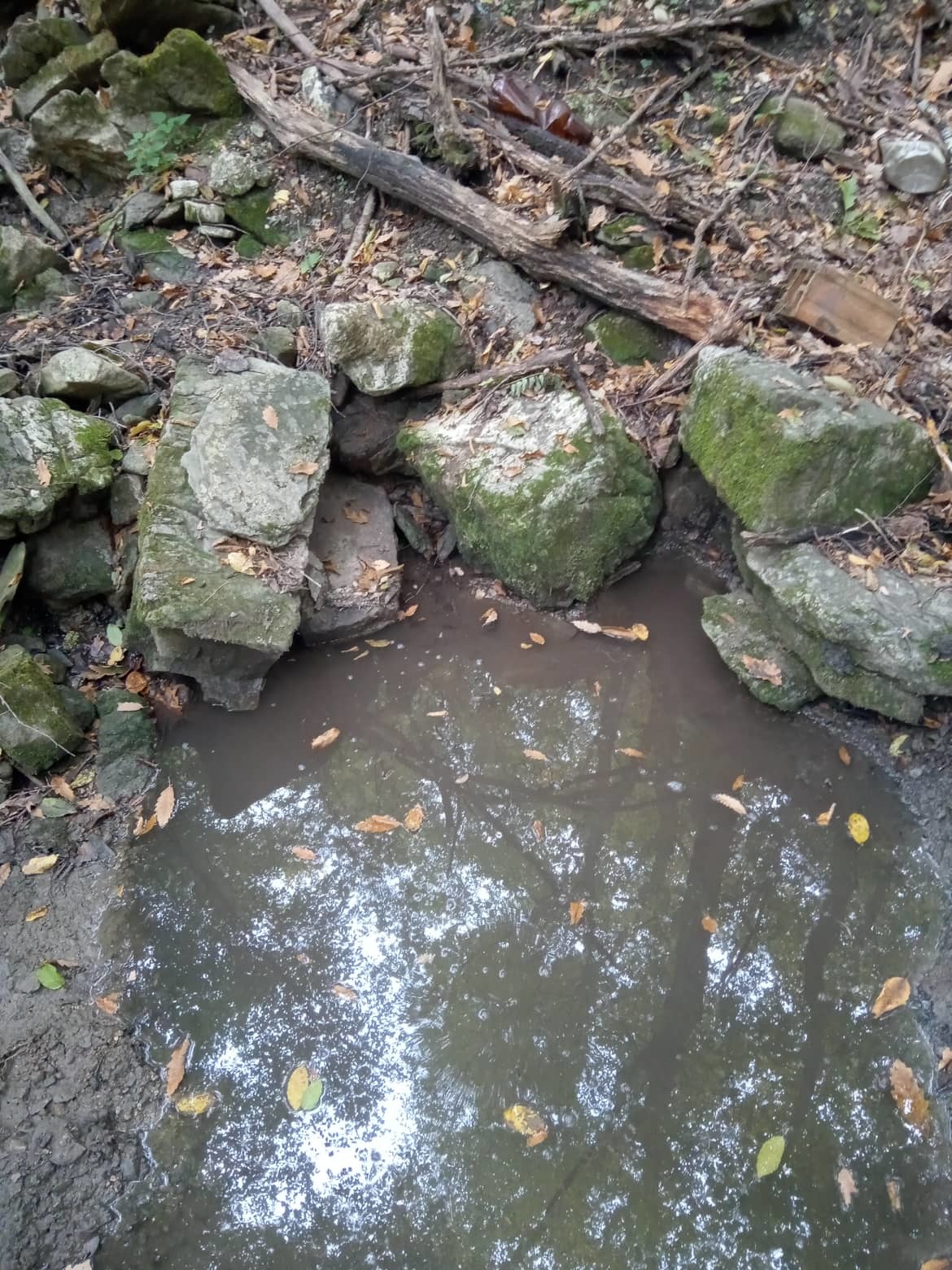

ID:6894072 ,а не е валяло от 2-3 седмици .Склоновете на деретата са от леска ,което е предпоставка ,че там се събира дъждовната вода .Открих нещо ,като естествен водосбор ,където две дерета се сливат ,започнах да чистя тинята ,клоните и листата и за минути започна да се пълни с вода .Отдолу се оказа скала и се образува нещо като естествен басейн
Прегледи:1046

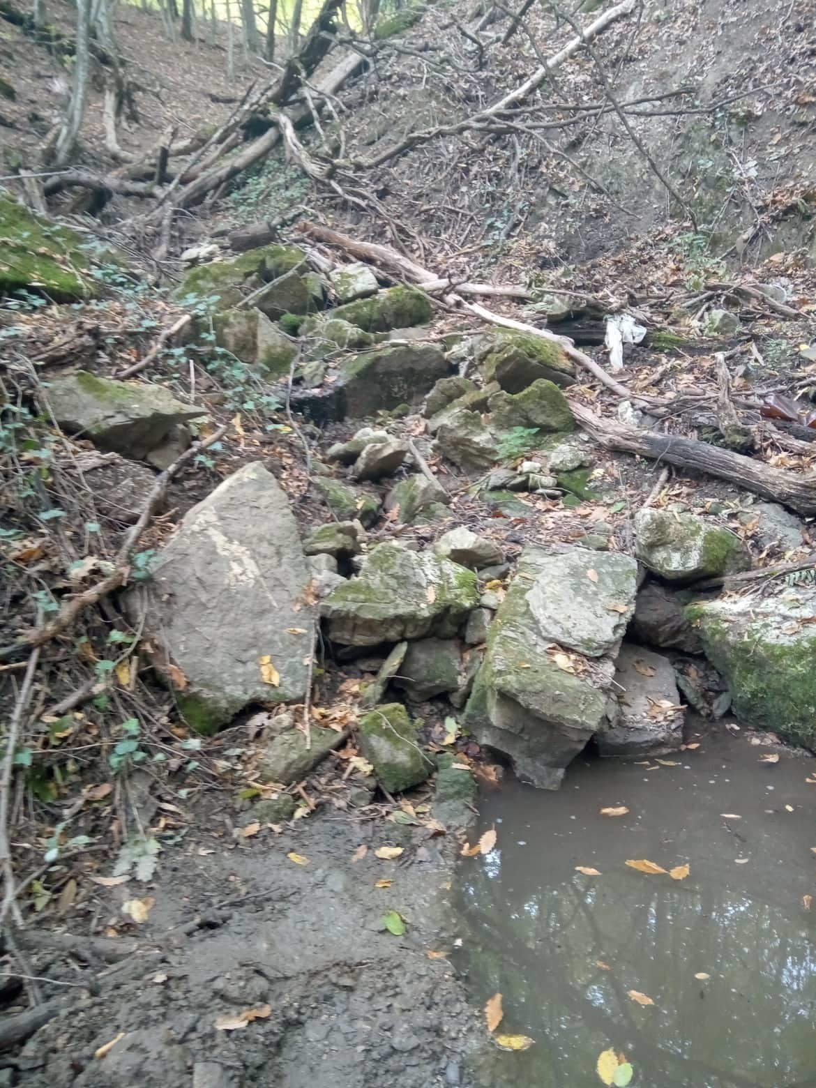

    Идеята ми е да изчистя това естествено вирче ,да източа водата и да се пробвам да направя каптаж ,Мисля да е ,като шахта долепена до камъните ,откъдето блика вода .Евентуално с две камери ,едната да играе ролята на утайник и отгоре да е с капак ,за да може да се чисти периодично .Притеснява ме дали водата няма да заобиколи каптажа ,понеже е широко мястото ,също при дъжд ,като придойде дерето ме съмнява ,че ще се затлачва с боклуци .Ще е интересно ,ако някой има опит по темата да сподели .

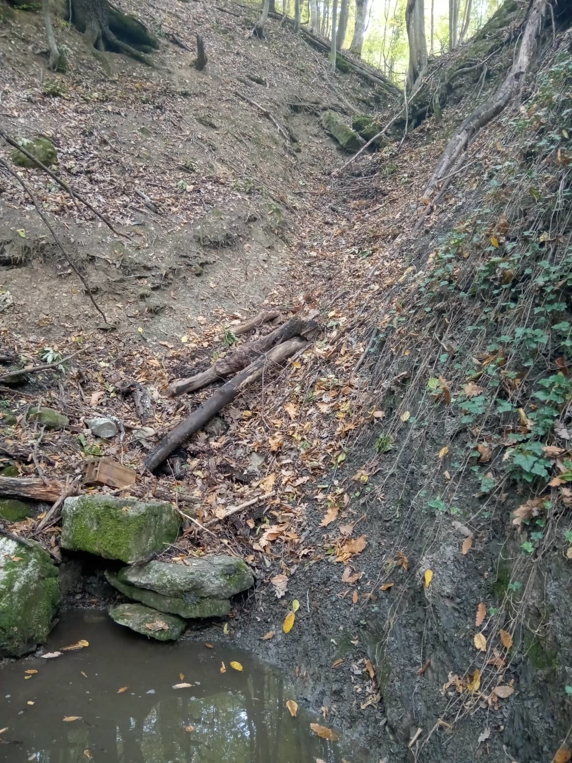

    Снимка и на второто дере ,което е по-късо и не видях да се стича вода от него засега .Лошото при мен е ,че изворът е на 50м под мястото ми ,ще трябва резервоар и помпа .Но просто по-нагоре трудно може да се намери такъв водосбор или ще е прекалено далеч .
