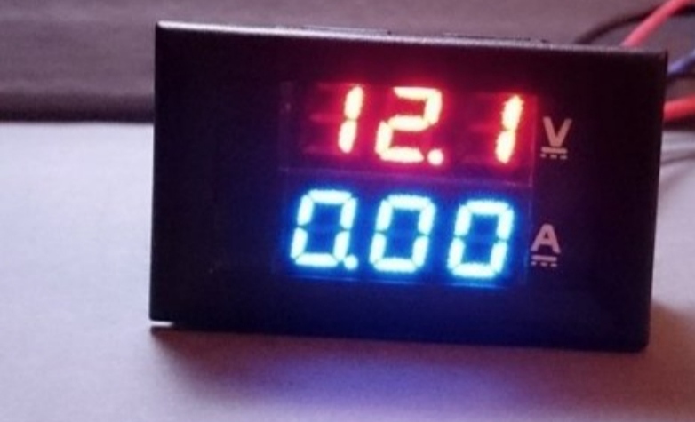

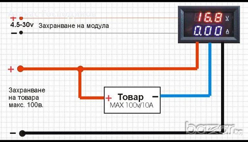

    Здравейте,
    взех един такъв. Възможно ли е да го свържа само към батерия без товар, за да ми показва ампеража на батерия в момента ? Натиснете снимката за да я уголемите

      Възможно е, но това ще е последното нещо, което амперметъра ще покаже.Ако почне и да пуши значи батерията е добре заредена.
        Батерията има капацитет, а не ампераж. Подобие на това, което искаш, е с кратковременно включване на подходящ шунт и измерване на пада върху него.

          1. Когато няма товар няма и ампераж а има само волтаж - най горния ред на уреда.
          2. Волтажа е донякъде показател и за капацитета на батерията
          3. Възможно е да се свърже без товар и да показва само волтаж - свързва се само към черен и червен кабел.

            И е за максимум 10А без външен шунт. Ако ще мери напрежения по-ниски от 30в, захранването на модула може да се свърже заедно с измервателните(+/+, -/--) преди товара и шунта,, на-левите точки на снимката
          Без товар ще ти показва ВОЛТАЖА на батерията.
          Като вържеш консуматор на другата верига, ще ти покаже протичащия ток, т.е. АМПЕРАЖА.
          Не бъркай кабелите са волт и ампер, защото ще изгори. И имай предвид, че това е само за прав (постоянен) ток. За в контакта на стената не става.
