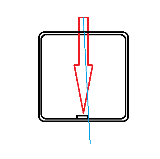

              Хубаво е темите да се приключват, затова направих едно разследване и ето какво установих:
              Видях, че електрозаварените профили имат някакво ръбче във вътрешната страна и когато бургията попадне върху него се отклонява и пробива малко встрани от центъра. Освен това ръбовете са заоблени и с шублера трудно може да се маркира средата на страните – трябва специално приспособление.
              Бургиите, които бях купил, особено тези с малък диаметър, се кривят дори при нормален натиск. Едната дори се разслои и се изкриви на около 50-60 градуса, вместо да се счупи. Оказа се, че е направена от две ленти, които са усукани.
              В крайна сметка, пробих дупките със задоволитена точност, но не е точно, като „по конец“.
