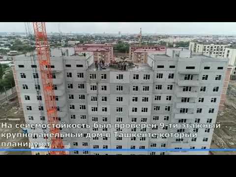

    Препоръчително е да не се гледа от хора живеещи в многоетажни жилищни конструкции . Правени ли са подобни тестове и в БГ ?
    Попаднах и на панелна конструкция :

      Хвала на тоз средноазиатски народ!
      В колко "развити държави", ще видиш живи хора в радиус от 100м до сградата, ако това нещо има свързан щепсе, да не говорим да е включено.
      Чувал съм за ЖП моста между Змеево и Стара Загора, че при първия влак, строителя стоял отдолу с жена си и децата...
      Тра, такъв тип тест трябва да е сацължителен с участието на целия екип - от проектанта до "бай Иван-ите".

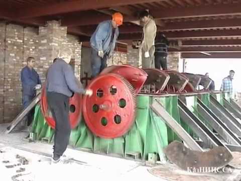

    Вероятността да е компрометирана здравината на сградата , след такъв тест е много голяма . Отделно натоварват сградата в обратен ред - от върха към основата . При реално земетресение последователността на движение е друга , от основата към върха . Силите които ще и въздействат също .

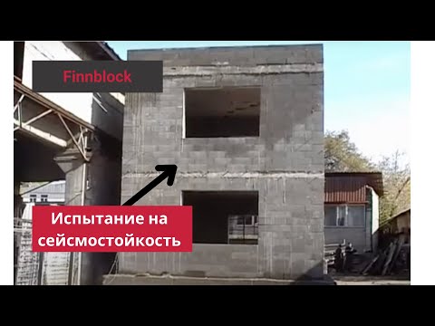

      В единият от случаите ( двуетажната сграда ) се прави изпитание на технологията , тайничко се надявам и другите да са по същата причина . Иначе си на сто процента прав че екплоатацията на подобна сграда след изпитанията е лишено от смисъл . За методите и начините на изпитания , нямам никакво отношение и за мен е лишено от смисъл да се създават подобни условия от грешната страна . Похвално е все пак че има поне малко мисъл , до колко са устойчиви сградите . Заради и това е въпроса ми дали в БГ се правят някакви изследвания в тази насока или се работи предимно на масата и пред компютъра ........
    Аз се интересувам от тия неща но не съм срещал инфо у нас да са правени изпитания в такъв мащаб. Със сигурност обаче преди десетилетия е ползван опита на ония държави, Армения включително. Сградата естествено не става за обитаване после, но една държава не може да я сбърка една сграда. Всичкото това, клатене, скърцане, чупене, парчета мазилка съм го виждал отвътре. Вярно е че вълната идва отдолу, но сградата ако няма достатъчно еластичност да следва вибрациите може да тръгне отгоре. Паянтата й няма нищо, а високата тежка и корава постройка пада, например, или ако не издържат приземните етажи, направо се кърши отдолу и пада като сноп.

      Земетръс на сграда се симулира от основата и пак може да се симулира само хоризонталната компонента на земетръса. С тая дебалансирана фуражомелка освен да потрошат сградата, овчите капи нищо друго няма да постигнат. Но пропагандата и показухата са на ниво.

        Въпросната сграда е предвидена за да бъде потрошена , това им е целта , и това са постигнали. Ако си забелязал , сградата представлява неразрушима метална конструкция , в която се изпитва строителство по различни методи , с различни материали , сглобки , смеси , лепила , .... За да се симулира земетръс в основата на голяма сграда в реален размер , ще е нужна в пъти по-голяма сила , но тази сила ще е фатална за околните сгради. Затова се ползва въпросният метод. Така поне мисля аз , без да имам опит в изпитването на сгради от земетръс. Ти ако имаш опит в това , може да го споделиш с някой клип , за да сме сигурни , че е пропаганда.
          Във ВИАС има(ше) платформа за сеизмични изпитания. И се изпитваха макети.....
            За лабораторията във ВИАС съм гледал репортаж преди време по някоя от телевизиите. Това съм запомнил - там е малка платформа за изпитания на макети и отделни елементи като за първи път са изпитвали някои елементи при строителството на НДК. Това значи че началото е около 80-те години на миналия век, когато се взеха сериозни мерки след Вранча 77. Пак в тоя репортаж, професор ли, доцент ли беше каза че по света има и по-големи установки където изпитват къщичка или сградичка или каквото трябва. Не мисля че е било пропаганда или показуха.

              Отделни елементи, макети и дори малки къщи се изпитват на стендове на всякъде по света. Въпроса е какви данни могат да се получат. В конкретните клипове, освен за резонанса на сградата едва ли ще разберат нещо повече.

            Естествено, че това им е целта. Главната овча капа е наредил и изпълняват по веригата. Ако не си забелязал, това си е жилищна сграда с метална конструкция, която решиха да бастисат, точно, като панелката от следващия клип. Не съществува "неразрушима метална конструкция" Изпитания се правят в едно и дву етажни конструкции, като от втория клип, а не в 15 етажни сгради.
