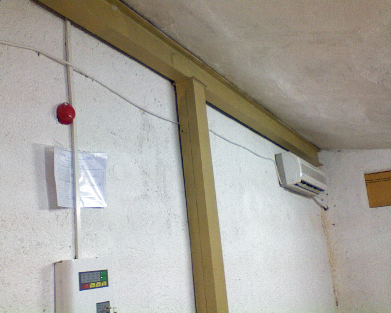

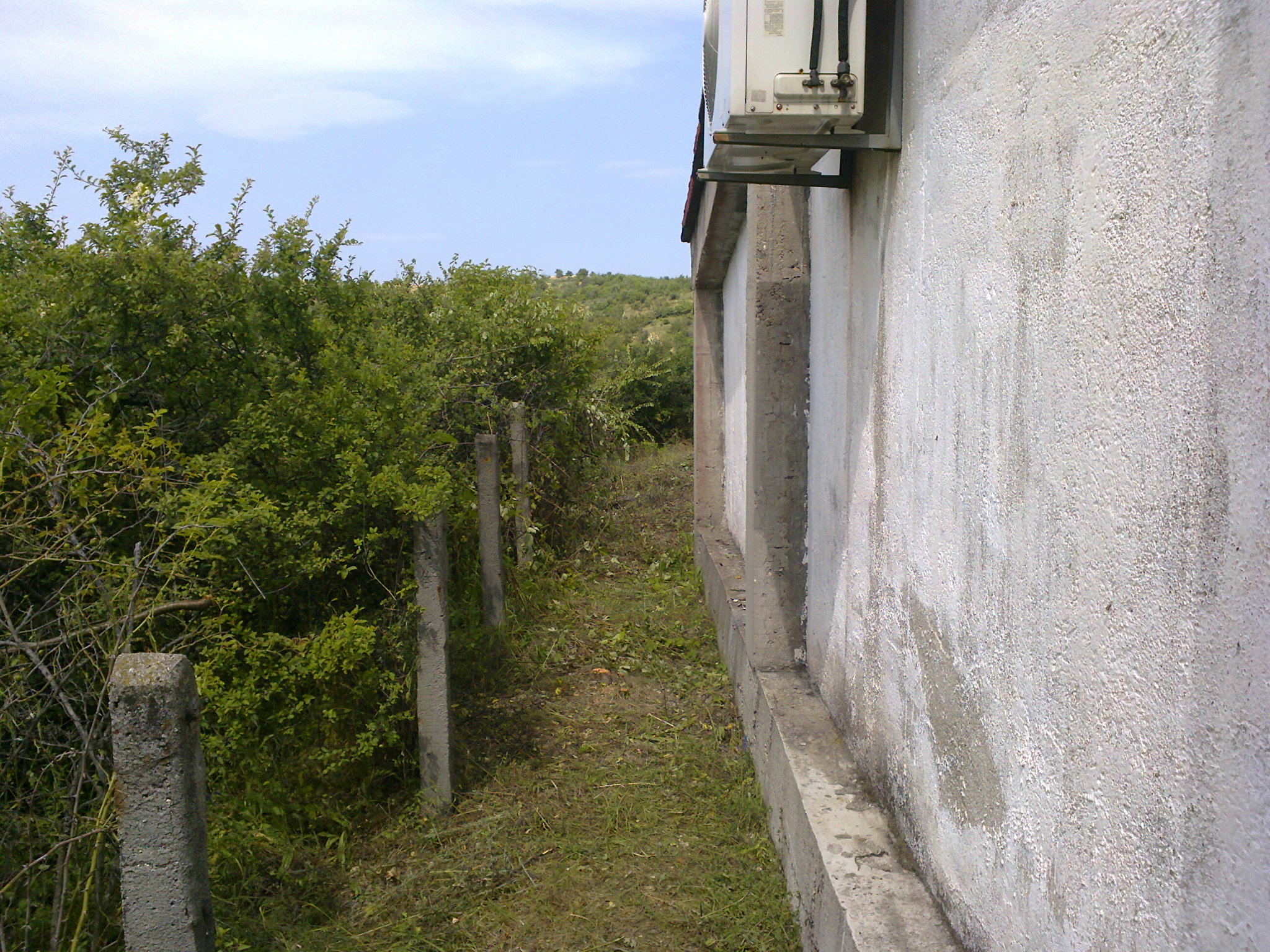

      Една от служебните ,, къщи ,, със подобни на твоите размери тръгна да се напуква. Та викнахме си фирма и сглобиха тази конструкция. Вътре ... Натиснете снимката за да я уголемите
Прегледи:641
ID:6692040 ...отвън... Натиснете снимката за да я уголемите
Прегледи:641
        Това за мен е правилното решение, с двойно Т и колони. Мястото на колоните според помещението, от това ще зависи и размера на гредата. миналата година си правих гараж от едно помещение, но имаше една греда по средата, която пречи. Повиках конструктор, той ми сметна всичко, купих материали и намерих заварчик. За един ден го сглобихме.

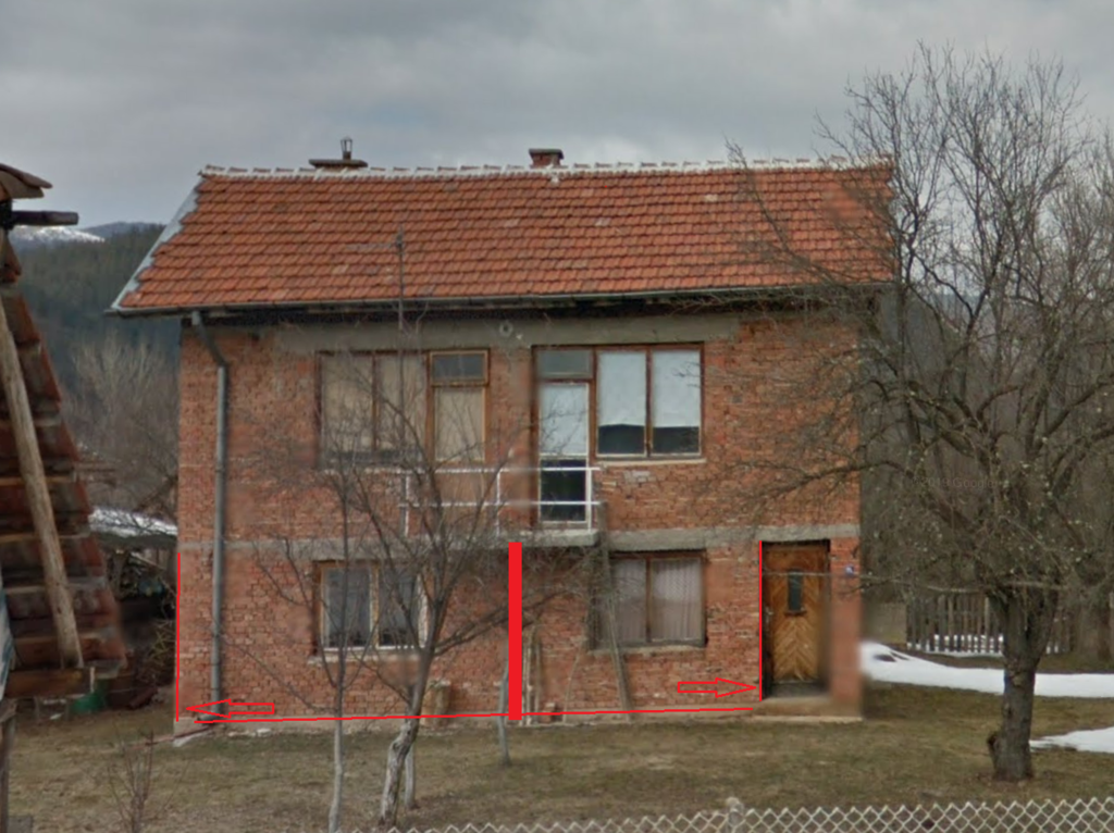

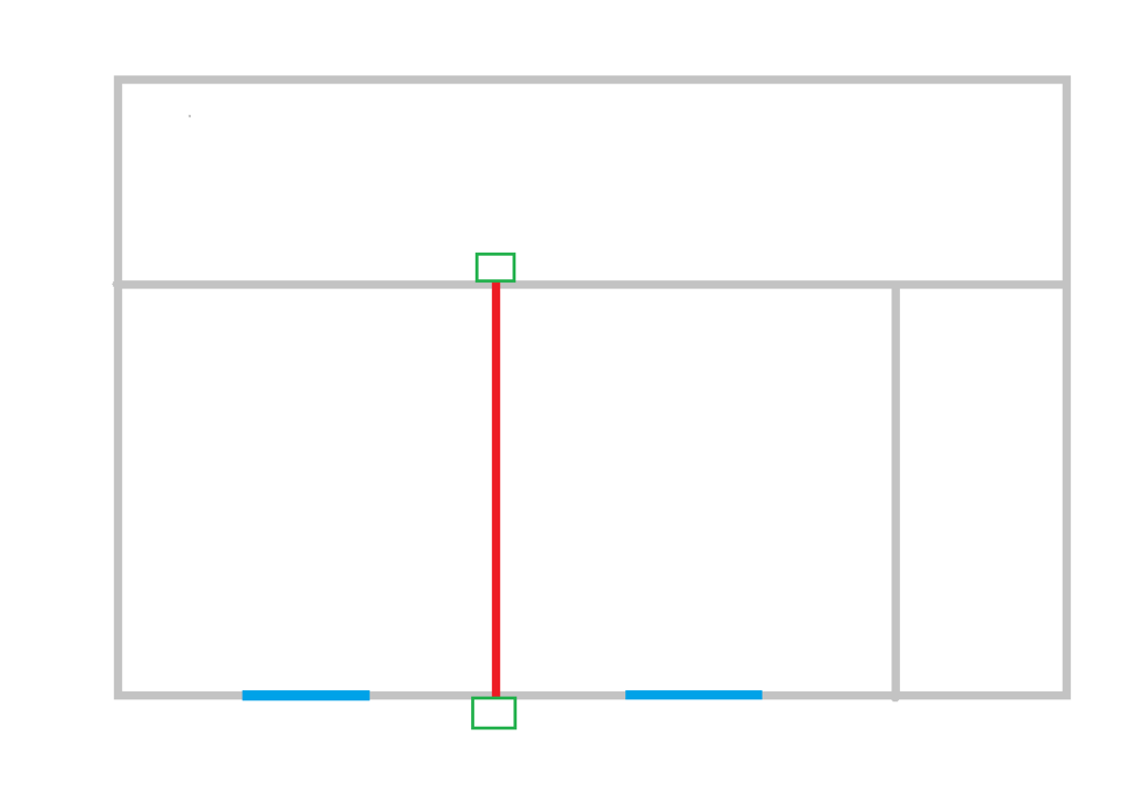

          Да - нещо такова ми се върти в главата и на мен. Иначе ето снимка от гугъл мапс и малко първобитна схема начертана от мен:
          Натиснете снимката за да я уголемите  Име:Capture.PNG Прегледи:0 Размер:1.02 МБ ID:6692109
          Стената е която искам да премахна е червеното на схемата и е дълга око 3,40 м. идеята ми е усилието да се поеме от греда, която да легне на 2 колони (зелените правоъгълници), като ерОтичната ми идея е гредата, или профила, койти ще играе тази роля, да е от горната страна на плочата. Тоест плочата да виси на него :
          Натиснете снимката за да я уголемите  Име:Untitled.png Прегледи:0 Размер:6.5 КБ ID:6692110
          Всъщност да поясня малко - задачката се решава сравнително лесно с избиването на стоманобетонна конструкция от греда с колони. Проблемът е, че етажът е нисък, а колоната трябва да е мин. 30 см (според един стр. техник, с когото съм обсъждал на живо), което обезмисля премахването на стената, защото ще трябва да се навеждаш когато минаваш под нея. Поради това се въртя и суча и търся вариант при който няма толкова голямо редуциране на височината в помещението. Сега ми хрумва и варианд с 2 П-образни профила, които хващат плочата в сандвич и лягат на колони?!?

            И каква е идеята да си имаш една педя праг на втория етаж по цялата ширина?
              Първоначално публикуван от kameno karp Преглед на мнение
              В/у образувалият се праг ще направя лека преградна стена от дървено-гипскартонена к-ция
              • kameno karp
                kameno karp коментира
                Аха. Явно не се предвижда преходна врата.
              • Марвин
                Марвин коментира
                Не - на горният етаж са 2 стаи, които този праг и евентуална стена ще разделя. Имат си врати от към коридора.
              При този вариант ще имаш оразмеряване и на анкери/болтове, които ще носят на опън. Най-добре повикай някой проектант, той ще ти каже кое е по-удачно, а и ще ти ги сметне. Не, че бай Пешо заварчика няма да ти каже сложи това и това, но все пак говорим за жилище, не за навес за дърва. На мен проектанта ми направи чертежи с всички спецификации - профили, размери и прочие. Заварчика само му го показах и започна. 100 лв. за проект си заслужават.

              Като махнеш и горната стена, споменаваш за лека конструкция на мястото и, да не увисне горната плоча? А на нея са поповете на покривната конструкция, предполагам. Наистина, както ти казаха и по-горе хвани читав конструктор да ти сметне кое и как.
              По снимката, на хубаво място е къщето, гледам гора наоколо, така че ще си струва да се постегне.

                На снимката май се вижда горна плоча.
              • KingofROAD
                KingofROAD коментира
                Може да е само пояс, и каратаван на гредореда на покрива. Колегата да каже....

              Това трябва да го погледне инженер. Изключително голяма е вероятността в цялата къща да няма нито една колона, а да има долна плоча, носещи стени от плътни единички, на които ляга втората плоча, на нея стените продължават в стъпката на долните, после пояс за покрива, гредоред и покривната конструкция.
              Като гледам първия етаж как е с височината на вратата...ако подът не е вкопан на половин метър в земята, с две малки стаи вътре...направо не знам какво мислиш да ги правиш тия хралупи. Има такива типови проекти от едно време, където на първи етаж са две малки и ниски помещения, едното примерно склад и котелно, другото гараж, а жилищната част е втория етаж. Но хората масово са ползвали долните етажи, които са с недостатъчна височина, като жилищни.
                Не виждам колони? Махането на тухли ще компрометира страничната устойчивост на конструкцията. Може би частично разкъртване на плочата и връзването й към нови колони и греди, за да имаш добра сеизмична устойчивост. Но това е мнение на неспециалист.
