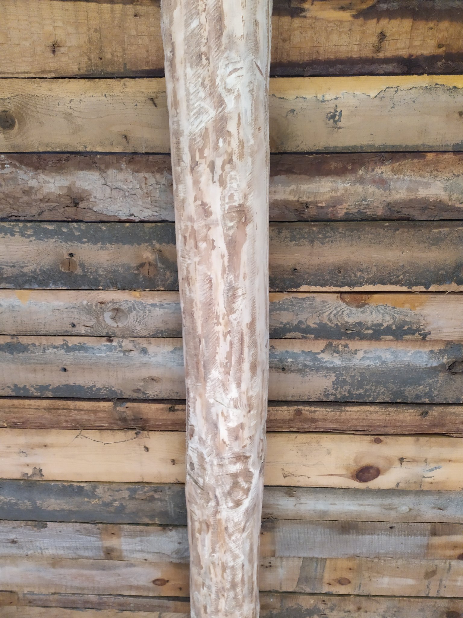

спиране на дървояди
    Бохемит съм ползвал-не съм доволен,ама е доста скъп.Пет литра бяха май към 50 лв,а не стигат за нищо.После ползвах някакъв препарат за растителна защита,забравил съм какъв...
      вече взех бохемит така че ще се пробва.Плюс 1 се води модела му, уж специално за насекоми. Цената е 40лв за литър.
        Първоначално публикуван от Emil Manev Преглед на мнение
        Литър мисля че няма да ти стигне...
        Трябвало е 5 литровата туба.
        С един литър концентрат едва ли ще минеш и един път всички греди....
          Да да знам , взех го само да пробвам. Определено ще ги пръскам няколко пъти. Дано изчезнат гадините.

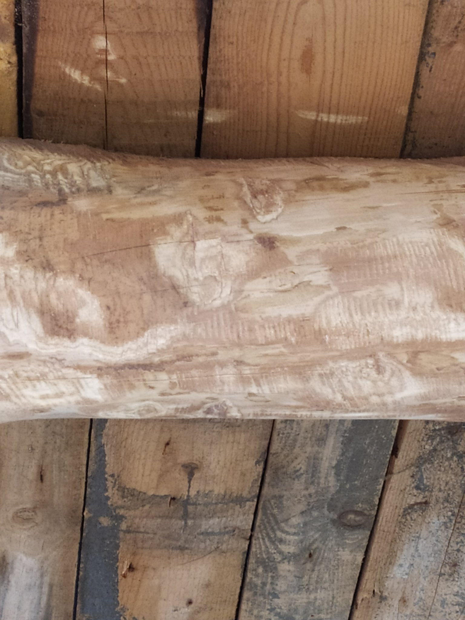

            Колеги дайте съвет за лесно дообеелване на валките както са на тавана. Бормашина с телена четка дали ще събаря вече сухата кора или?
            Последно редактирано от Emil Manev; 13-11-20, 01:27.
              С бормашина става , но телената четка трябва да е по-твърда , правил съм го много пъти.

                Както го описваш, май са те нападнали корояди (ips sp. - няколко вида са). Всъщност те ядат само ликото. Спасението е обелване на дървесината. Има инструмент за това, но както са наковани е трудна работа.
                • pan_rt
                  pan_rt коментира
                  Обелването се прави за да не влизат въобще там си снасят яйцата ,ако вече са там и са почнали да копаят навътре е късно за белене
                Колега явно си по запознат короядоте после продължават ли към вътрешноста на дървото или ядат само кората.
                  След като дървото вече е мъртво , нападат и вътрешността.
                    Само при дъба не могат сърцевината при всичко останало влиза от едната страна и излиза от другата

                      Дообелих ги до това състояние, сега ще пръскам бохемита и ще следя. Благодаря на всички който се включиха в темата.
