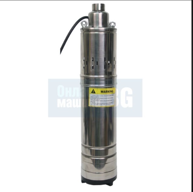

          Предполагаме че помпата е такава:
          Натиснете снимката за да я уголемите  Име:Без име2.jpg Прегледи:0 Размер:31.9 КБ ID:6661453

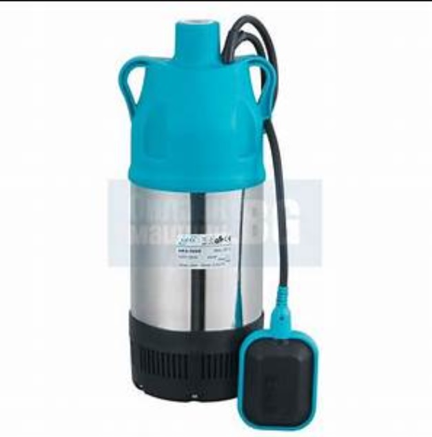

          А още по добре и да се купи потопяема помпа за кладенец:
          Натиснете снимката за да я уголемите  Име:Без име.jpg Прегледи:0 Размер:37.6 КБ ID:6661454
          Много по ремонтопригодна и по евтина за една и съща работа.
          Търпи водата да падне до малко над смукателя.

            Помпата е като горната - торпедо някакво. Мисля, че е 75 мм... Тръба ф110 би ли била достатъчна. Самата тръба дупчи ли се?
            Кладенеца е 8м дълбок с 3 метра вода в него

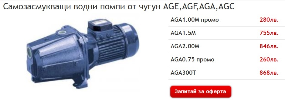

              За 8 метра кладенец взимай самозасмукваща външна помпа със смукател пуснат в кладенеца и си гледай кефа
Име:Без име2.jpg

                До сега бяхме с такава и нещо не ме кефи. Въпроса беше конкретно за сондажната - дали би ми свършила работа и как евентуално да се монтира (в тръба или не)

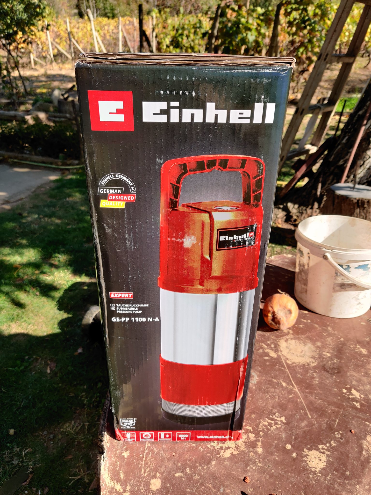

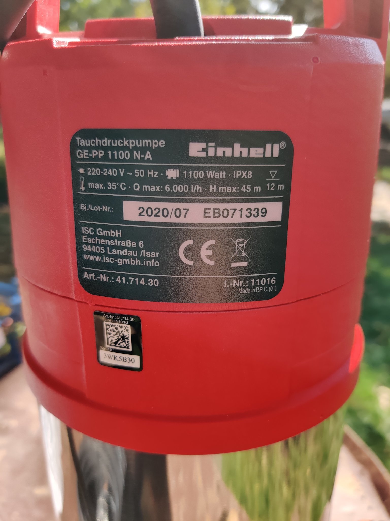

                      Ако 110 мм те устройва: https://www.olx.bg/ad/potopyaema-vod...tml#29331a4f05
                        Това остана като вариант.
Прегледи:101
