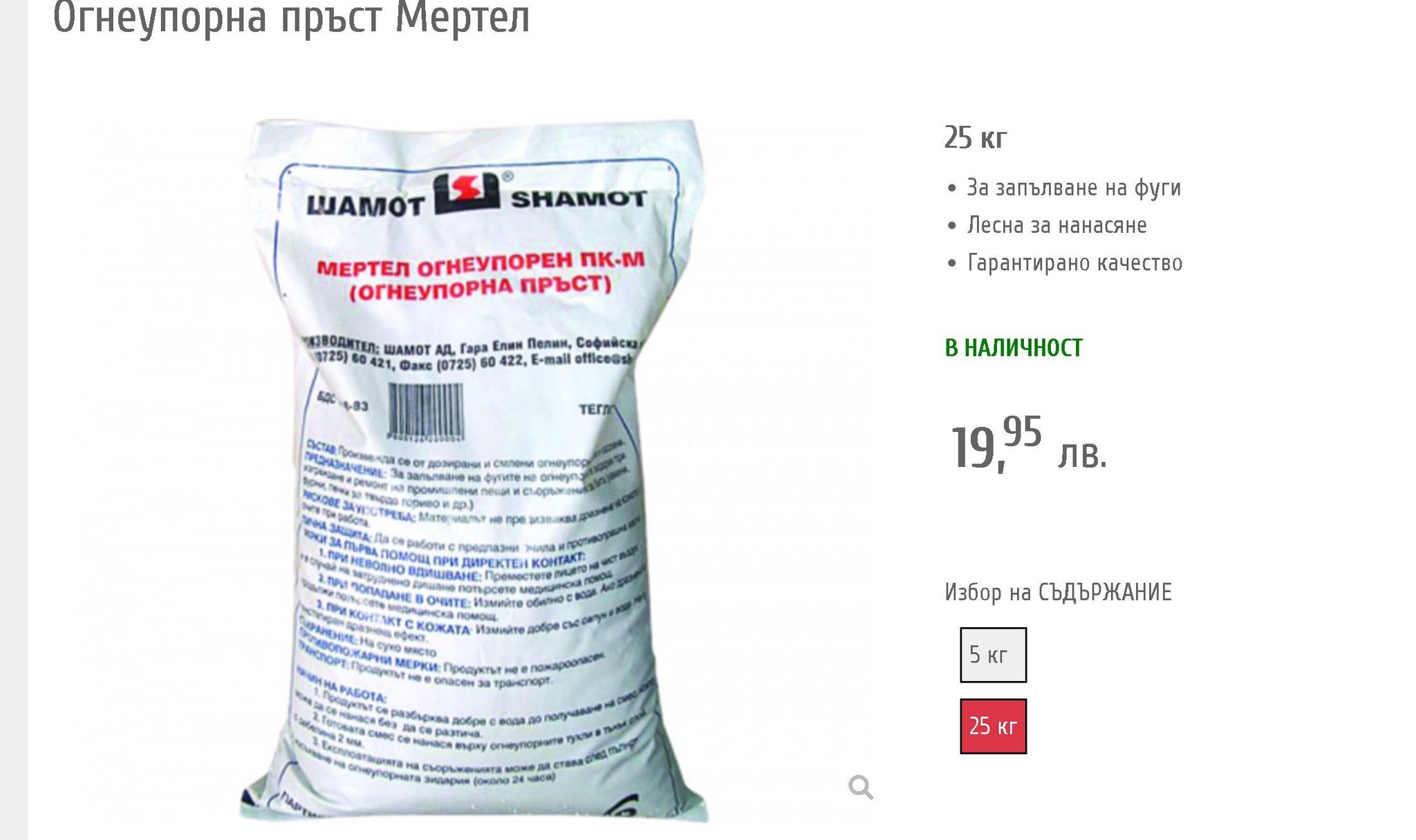

      има си готова пръст за това, например тази

              Мертел има и на малки разфасовки!
                Мергел, м.е.р.г.е.л - е това дето го раздувате.
                ПП
                "Водното стъкло" е излишно, термоустойчивият теракол е по-зле от шамота.

                  Ми начи и тия дет са правили етикета са толкова грамотни.

                  Само аз ли си мисля, че това е име на фирма, а не съдържанието на торбата?
                  В такъв случай в Турция трябва да пише "кинликь"
                • davc
                  davc коментира
                  Не знам дали си само ти, но мислейки така, не си прав. Според оформлението на етикета, марката е "Шамот", а името на фирмата не е съвсем ясно на тази картинка.
                https://bg.m.wikipedia.org/wiki/%D0%...B3%D0%B5%D0%BB
                На немски пак е мергел )
                  Много се "закопахте" в детайлИ.
                  На пазара се предлага "Шамотен мертел"-смес от глини и понеже е почти същият градивен елемент, като този за тухлите -линейните разширения са еднакви .
                  Пс. само "опалването" трябва да става с постепенно нарастване на температурата.

                      Той ако е от Софето нали виждаш на етикета къде е произведено?
                      И МерТел не е МерГел,едното е суровина другото е смес от разни други неща.То и в Каолиново копат каолин ама от чист каолин паници не стават.

                      Тъй де. Аз съм пуснал какво точно е мергел.
                      То всъщност освен в Елин Пелин не знам дали другаде в БГ се произвежда.

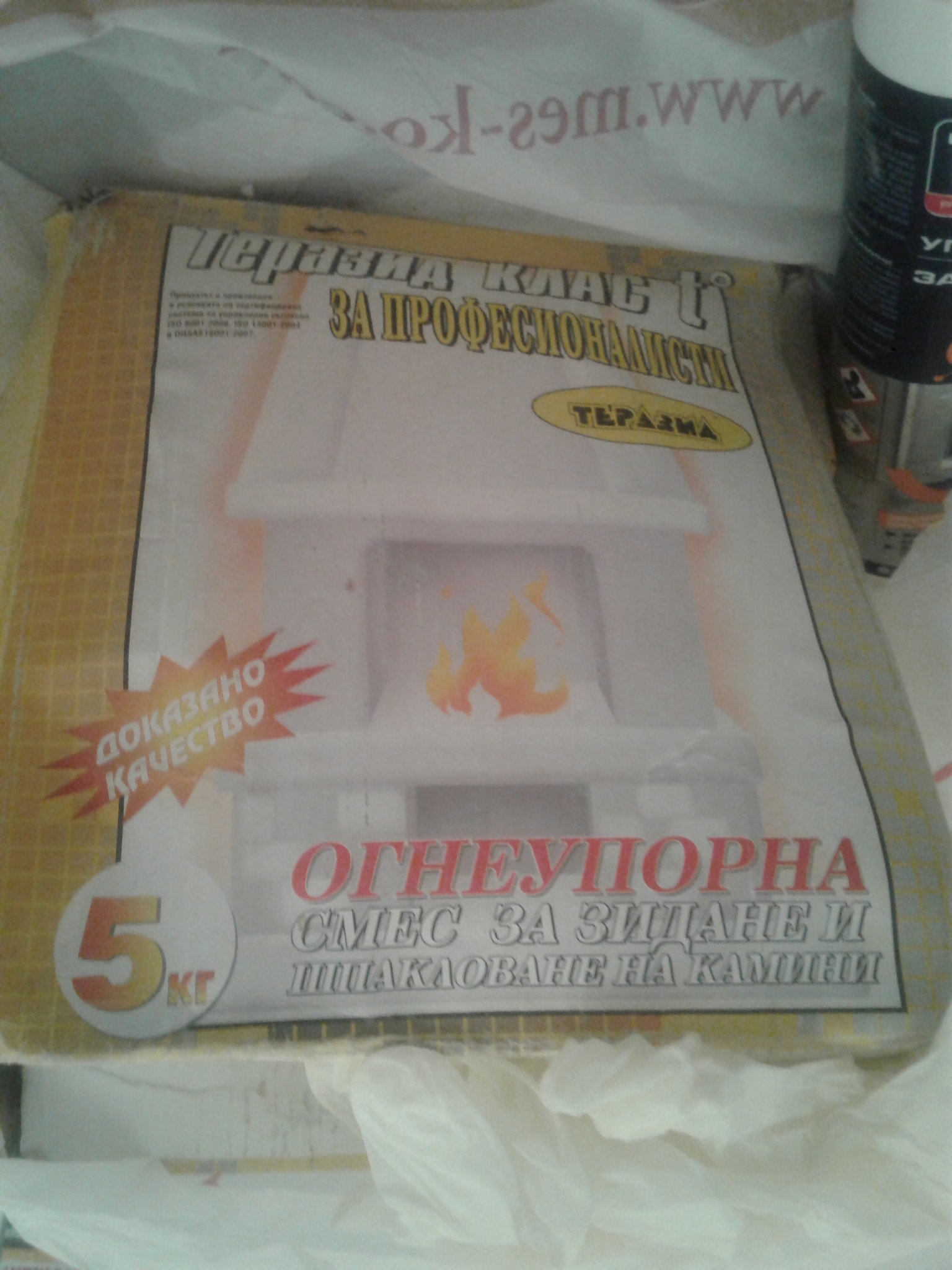

                    Благодаря на включилите се за препоръките!
                    Печката вече е обмазана.
                    Чакам сезона да я пробвам
                      Сподели какво направи, че и мен това ме чака.

                        Нещо като теракол на външен вид. Даде ми го приятел, който си е правил камината + водна риза преди 2г. и няма проблеми.
                        Като съм при него - ще го снимам!
                      Това е сместа
