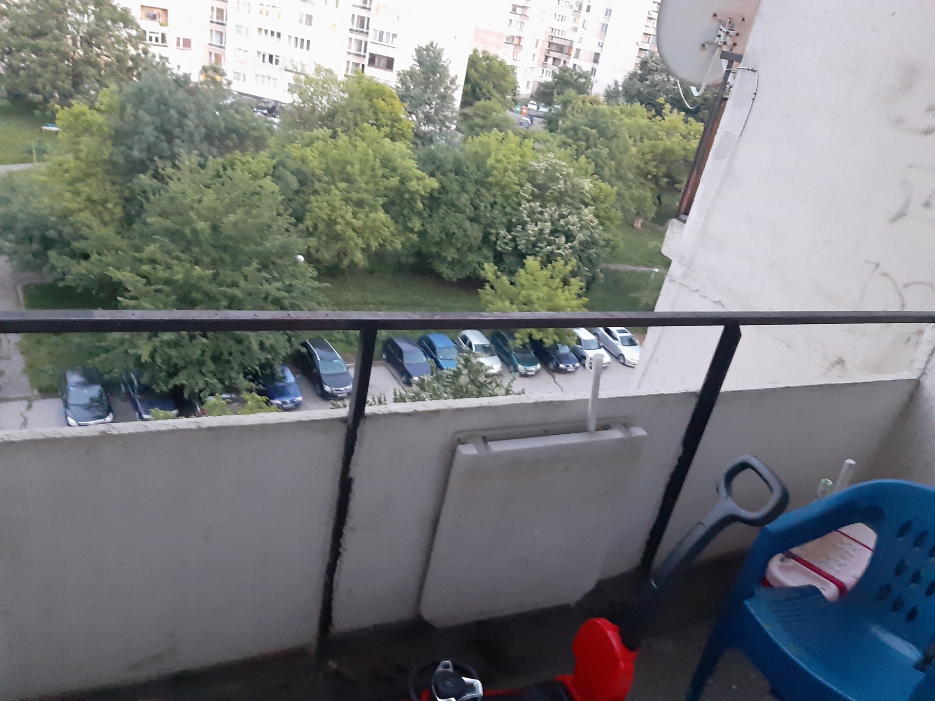

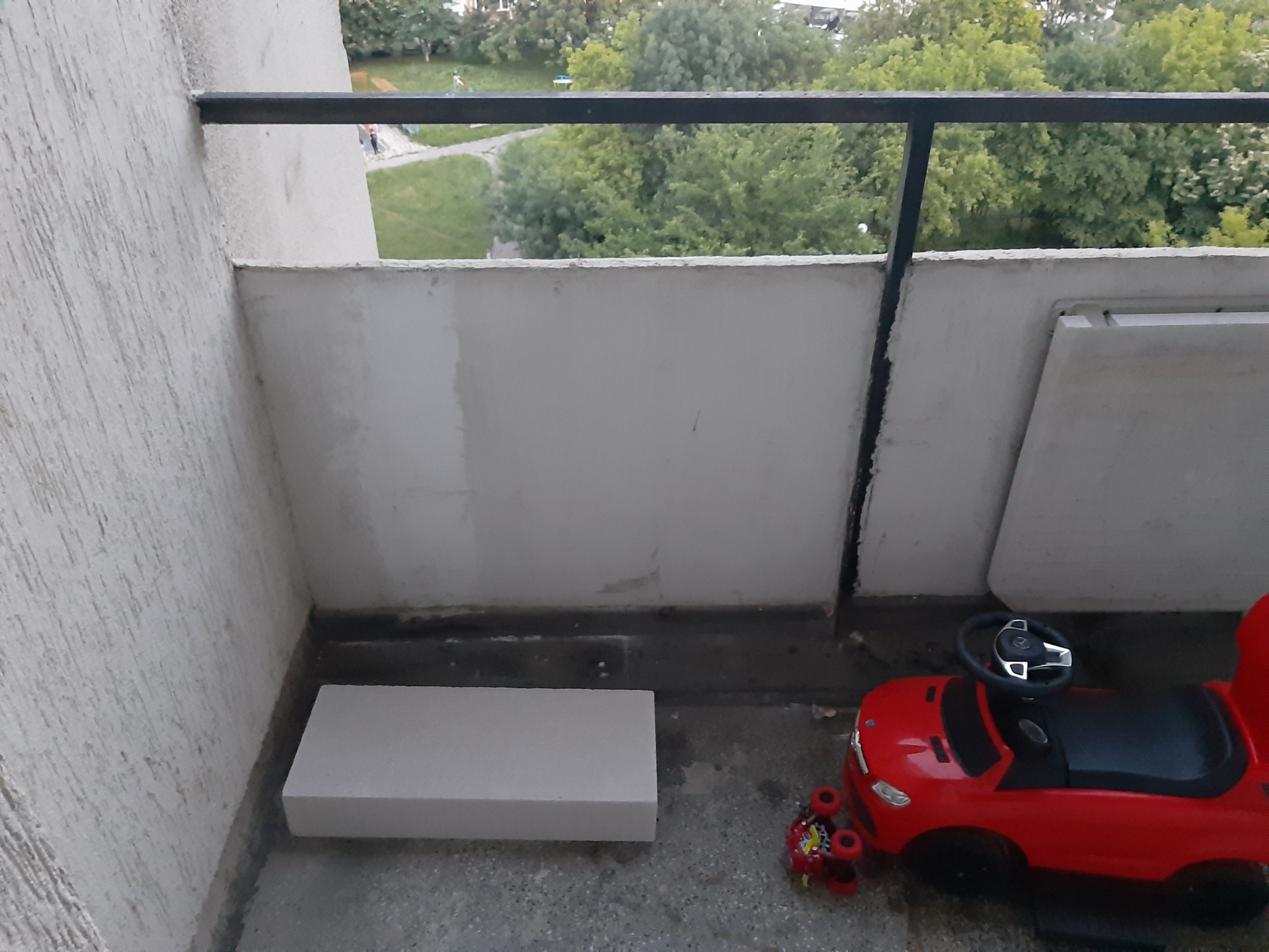

    Привет, ще слагам PVC дограма на терасата на хола (няма да го приобщавам) ще я изидам до нивото на винкела (него няма да го махам). Взел съм итонг 10ка. Въпроса ми е, дали да слагам изолация отвътре на парапета преди итонга при положение,че на външната страна на парапета има 2ка стириопор и мазилка. Или да сложа итонга и след него да сложа още 2ка стириопор и мазилка ? Прилагам снимка на парапета (железата както казах няма да ги махам, блокчетата които се засичат с тях ще им направя жлебове).
    Газобетонът сам по себеси има достатъчно добри термоизолационни качества, не е ефективен като пенополимерите, но както казах достатъчно, особено пък за балкон. По-съществено за него е да го предпазиш от водонапиване, например като добре обмазваш с лепилото, с което зидаш от всички страни преди да поставиш блокчетата на мястото им.

        Преди около 7-8 години правих същото.Само че моите блокчета итонг бяха по-дебели - балкона е обитаем и зимно време.Иззидах ги с теракол, и отвън един латекс.Според мен се получи добре.Температурата в помещението се качи осезаемо зимно време.

          Газобетона не трябва да се мокри. Разбирай - преди да зидаш трябва да сложиш нещо. В моя случай бяха 10мм бяла PVC ламперия. Разбирай, дупката между винкела и оригиналните плоскости трябва да я няпълниш така, че да не може да влиза вода зад нея.
          Понеже при мен оригиналния парапет беше много далеч от прав, налях перлитобетон в пространството между ламперията и газобетона,
          При мен отвътре допълних и с 20мм XPS, но не от гладкия, а рязан такъв. Много лесно се работи с него, защото поради грапавостта всичко му се лепи. После мрежа и гипсова замазка/шпакловка. Газобетона беше 15см. Това сега е най-топлата стена вкъщи. Балкона е усвоен и бившият хол стана дневна с кухненски бокс.
            Добре е да се изолира винкела отвън, защото най-вероятно ще е най-студената част и може да се появи конденз.

              Най- добре е да се хидроизолира Добре самия итонг отвсякъде, както каза колегата davc oще в #2.
              пп принципно 10см шпаклован XPS също решава цялостно задачата
                Днес почнах първия ред и за да я няма тази дупка между винкела и плоскостите направих зъб по долната част на блокчетата и така прилягат плътно до панелните плоскости., Там където има напречен винкел ще направя по един улей в блокчетата да влезна винкела в тях. И най-горнят ред ще го изравня почти с винкела,като ще оставя малко по-ниско от винкела,за да има място за дограмта да легне и сложи пяна.
