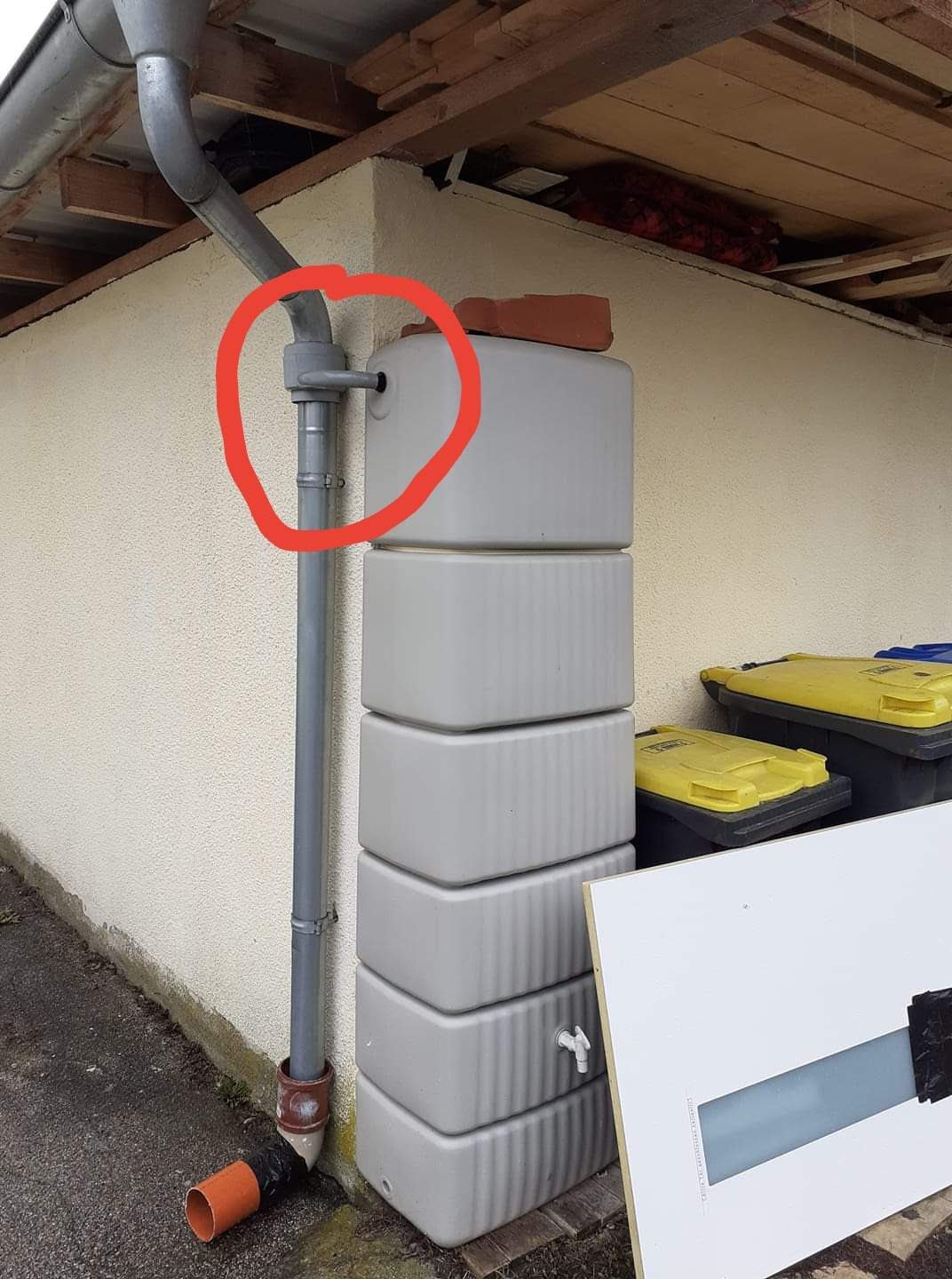

    Някой знае ли каква е тази предполагам клапа и от къде може да се купи?Снимката е от Германия. Натиснете снимката за да я уголемите

    Защо ще купуваш нещо, дето го има правено по селата от време оно.
    В нашенския вариант на улука има едно Т-разклонение, а самият улук влиза във варела. Като се напълни варелът, нивото на водата в тръбата се вдига и като стигне до Т-то-новата вода, която постъпва, започва да изтича през него.
    Това е същото, само дето швабата се е постарал да му даде търговски вид.
      Това е филтър за събиране на дъждовна вода. Трудно намерих подобен в България за около 80 лева (беше единствен). По-добър е от снимания защото има зимен режим и тогава не събира вода а всичко изтича в улука. След като не намерих втори филтър взех че си направих сам. Утре (ако не забравя) мога да постна снимки.
      Филтър е защото има финна мрежа за да не попадат боклуците от покрива.
