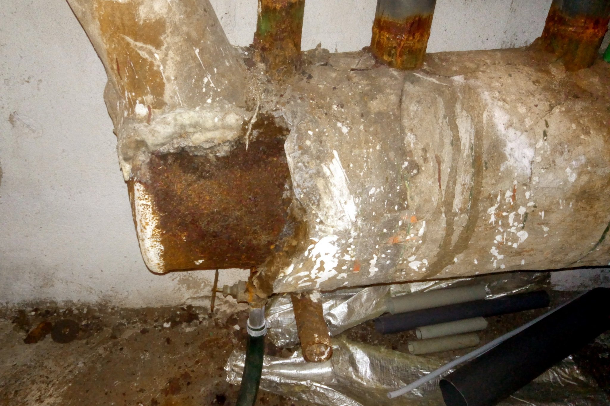

    Разпределителен колектор (или както там се казва) в абонатна станция на 42 години.
    Натиснете снимката за да я уголемите  Име:PHOTO_20191209_193653-001.jpg Прегледи:0 Размер:473.0 КБ ID:6535392

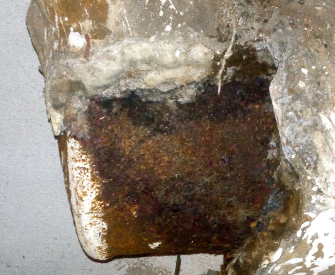

    Ръждата го е нагънала здраво и като че ли започва да таи.
    Натиснете снимката за да я уголемите  Име:PHOTO_20191209_193653.jpg Прегледи:0 Размер:209.9 КБ ID:6535393
    Т.е. в не много далечно бъдеще това чудо трябва да се смени, защото иначе ще стане весело. Като го гледам, не мисля, че може да се намери нещо готово, а ще трябва да се прави по поръчка.
    Питанката е някой може ли да ме насочи за фирма, която се занимава с подобни изпълнения?

    Сменя се цялата абонатна станция . Това и да го кърпиш много файда няма .
      Цялата абонатна е сменяна. Това е от нещата, които не са - колектор с размери около 1.20 х 0.4 м, от който топлата вода отива в инсталациите на 3 входа. Както виждаш, не питам за кърпене, а за подмяна.
      Т.е. трябва да намеря кой/къде може да произведе такова нещо и, съответно, да го монтира (добър заварчик).
      Ние не сме неутрални!
        Тука на работа за подобни изпълнения преди две-три години сме търсили една плевенска фирма - Полюс-ТМ. Имат много работа обаче и все сериозни обекти, ако може да измислите нещо за София...
          Питай в Юроком 2000, да препоръчат някой.
            Те тия съм ги виждал да го правят, горе долу добре. Заварчикът им е '49-ти набор и е магьосник.
              Имам ги хората Вальо и Здравко по едно време произвеждаха абонатни станции . Само че преди 3 дена си затрих телефона . Утре ще прескоча до тях . Работилницата им е срещу 9 блок на ТУ . Двамата са заварчици с повече от 30 години стаж .
                Туй чудо извън границата на собственост на Топлофикация ли е?
                Защото при нас има подобно нещо, ама си е тяхно.

                    За момента - не. Колекторът още не е цъфнал, та вероятно ще изчакаме края на отоплителния сезон.

                      Ами това, ръждивото от снимката, е от 1977 г. ...
                    • piron45
                      piron45 коментира
                      Колкото и да изкара пак ще трябва да се прави от някой. Другото е почти вечно, ако се направи както трябва.
                    • sek.1
                      sek.1 коментира
                      И какъв е смисъла разпределителя да е вечен като всичко останало е от черни тръби ?
