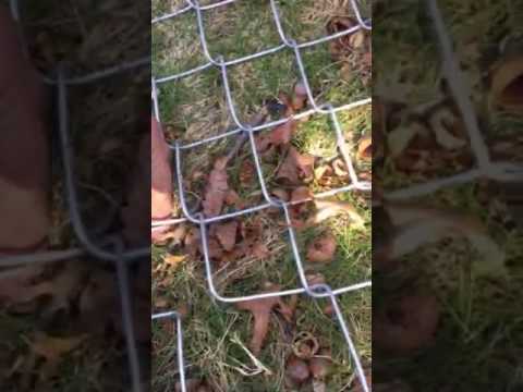

    Как се заплита оградна мрежа?
    Гледал съм някога си отдавна - ако помня правилно, се вадеше един елемент и някак си с въртене с него се свързват двете страни.
    Тая класическата мрежа, ромбчета.
    Абосолютно! Може само да вземеш някой да помага с въртенете и нагаждането, става по-бързо..

        лесно е, като почнеш да вадиш една тел с въртене, ще схванеш процеса

          двете парчета мрежа трябва са с еднакви квадратчета/ромбове, иначе става доста по трудно
          и да иска се малко чалъм в самото начало...

            Както Ви казаха ,става с въртене на снаждащото парче тел,но има една дреболия която улеснява-изрязвя се от първата (края на телта) "фигура" ( права част) 1-2см. и това скъсяване улеснява захващането на мрежите при въртенето.
              Задължително двете парчета да са с еднакъв растер, тоест при налагане да съвпадат до милимунда. Тогава както извадиш крайна тел от едната част, така ще я вкараш в двете,
              пп не е трудно

                Ако не се гони красота най-лесно става с гладка арматурна пръчка ф6/8 прекарана през ромбчетата на двете парчета, освен лесно е и здраво.

                    П.п. Аз практикувам по начина описан от колегата Кирил, т.е. с пръчка.
                      Просвай двете парчета на земята едно до друго , вади крайна нишка и връткай, да не е G класа
