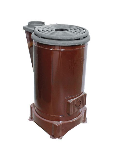

Това "чудо" върши ли работа?
    От: Това "чудо" върши ли работа?
    Особено кефи описанието : "Стоманен корпус"
    Вероятно е заварено със "стоманизирани електроди" .

          Не бе, просто показвах на Терзиев колко яко се е преебал със скъпа печка.
            Първоначално публикуван от KingofROAD Преглед на мнение
            Е, как ве Владо, нали е сделано от стомана 3?
            Мой приятел в механото в Пловдив ми разправяше, че по стомани ако кажеш желязо и автоматично получаваш 2.
            Разбира се , че си прав . А в случая с въпросното кюмбе от линка на Петьо "стоманения корпус" звучи някак солидно , будещо доверие .
            Всъщност , става въпрос не за някакво "Чудо" , а за кюмбе тип "Циганска любов" във варианта " Откровена пародия" .
            Тенекето на този (практически ) кюнец е с дебелина не повече от 0,38 мм. и ако се зарежда с брикети като нищо може да издържи месец .
            Е , ако гордият собственик на това "бюджетно решение" има неблагоразумието да използва по- калорични въглища : 3-4 зареждания и 10-те лева , дадени за за "дтоманения" корпус му отиват на кино .
            Между другото : турските "ЧудА" са с дебелина 0,8 и издържат по няколко месеца . По едно време ми беше дошло до гуша да произвеждам " резервни" , от 2 мм. и срещу космическата сума от 22 лв. / бр. , като за пенционери и социално слаби . ..

                      ...0.38мм е станиол....
                      Цъ ! Далече си от истината . 0,38 е стандартната дебелина на кюнец. Ама по БДС при СоциализЪма . После минАха на 0,34 , че и 0,28 . От последната дебелина все още ми се подмята по складовете почти цяла пачка .
                      А в линка , който си постнал , обърни Фнимание дали е заварено или " закопчано" . И ако е второто : що тъй ?

                          Ми не щото е скъпо , а щото сиганина дето го е проЙзвел нема как да "залепи" (завАри) две "стомани" една към друга , с дебелина 0,38 всека . Ако и к...а му да е ковач (по неговите думи ) и е подковавал коня още на кан Аспарух ( на цигански - Барух )

                            Приятел миналата зима се отоплява с точно същото , пълна пародия на печка тип "Чудо“ !
                            С големи гърди по-напред е това :
                                [ATTACH=CONFIG]997247[/ATTACH]
                                Това на снимката е първия вариант на турските кюмбета , които стъпиха на нашия пазар .
                                Горят добре , но слабото място отново им е "вътрешното" - цилиндричния горивен съд го правеха от 0,8 до 1 мм. , за да върви търговията . С бобовдолска промита смес или доМбаски кюмур : 1 сезон . После при бате Владо да им "врътне" по едно истинско .
