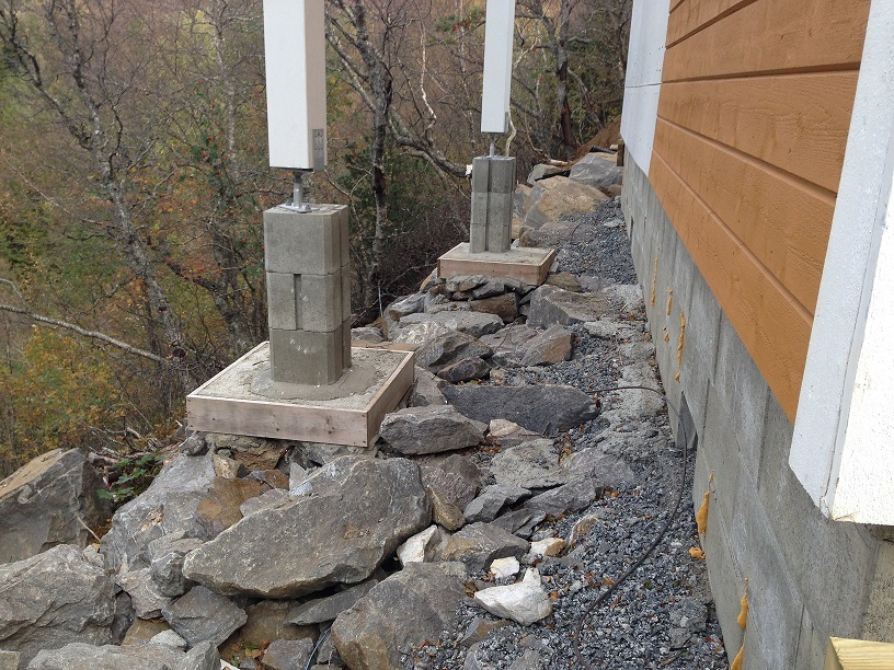

                  Ето фундамент на колона към втори жилищен етаж в Норвегия.

                    Уплаших се. Бус и подобни 3-4 тона МПС как паркират върху 5 см чакъл и 3-5 см скапан асфалт! Ще внимавам къде паркирам вече.
                    За този контейнер трябва равна площадка в пръстта, 5 см дребна фракция чакъл, заравнен с мотика и нивел (10 - 20 мм или каквото има), полиетиленово фолио от железарията с ширина 4-5 м и добре заравнен бетон 5 - 10 см. Бетонът трябва да се опердаши веднага след първоначалното стягане - след 2 часа примерно, и след 3 часа отново. Дотук материалите са за 500 лв.
                    Разбира се, изравняването на горните и полагането на бетона не са за хора с бира и цигари в мозъка. Ако пък се предвиди и лек наклон 1/100 да се отича водата в удобна посока, съвсем няма да се оправят. Затова и се стига до легенди с планини от бетон за нищо.
