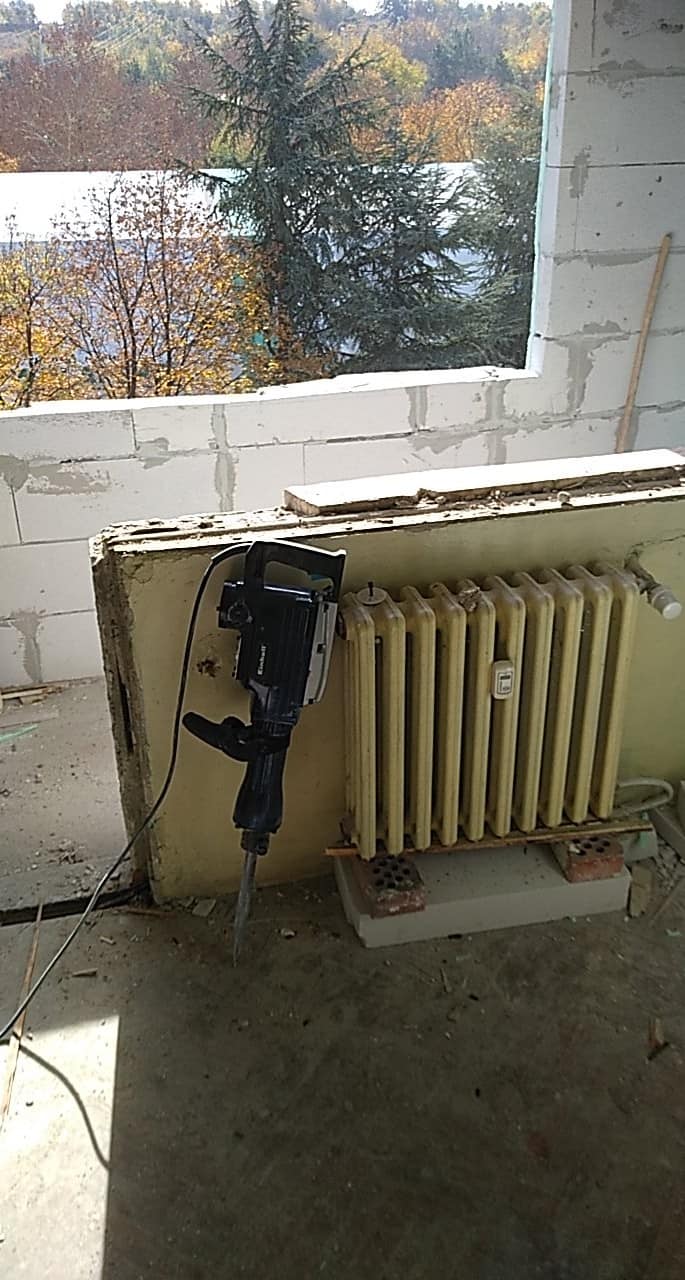

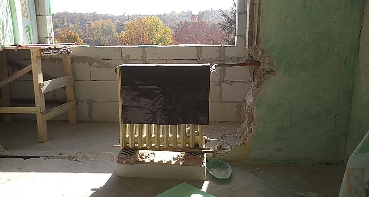

                      Миналата година по това време имах две подпрозоречни в панелката да къртя. Викам си айде бригадата ще викам да къртят поне с тва да не се занимавам. Идва баймангау ам две подпрозоречни по 250лв. Вие сте на пети етаж по толкоз пари, толкоз боклук абе абе цялата работа 800лв. Дадох му свободно запалих колата и айде в практикер айнхел син на цвят 48 джаула за около 350лв. Три часа цветомузика за комшиите и си свърших работата. След това съм изпил три четири шишета уиски от услуги на приятели и още е жив. С тия детски играчки по 10 джаула ще драска като пирон по стъкло само, а с бойния чук хвърчат осколки като на война...
