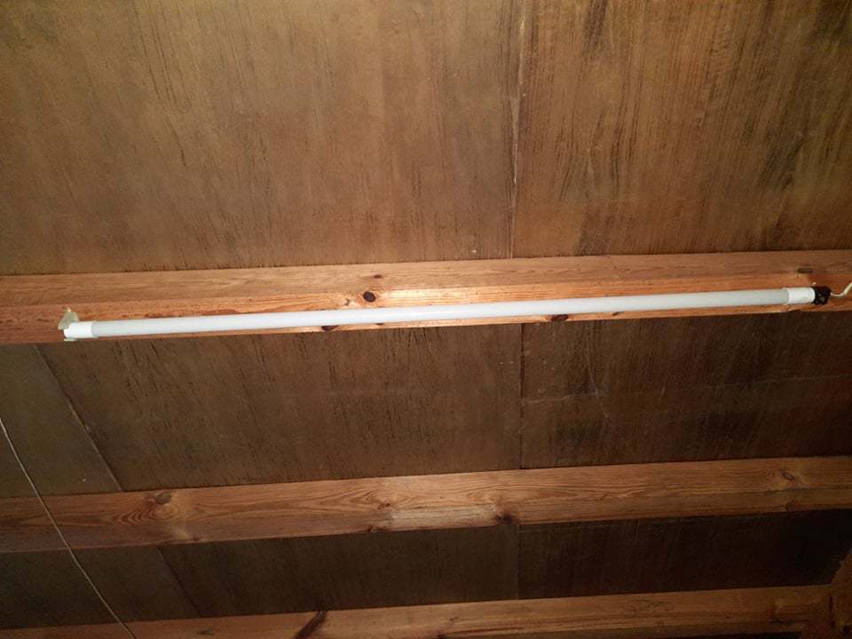

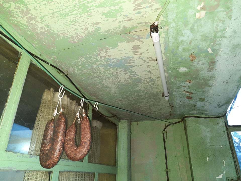

    По-горе бе казано, че LED пурите са сиромашка работа. Абсолютно. Даже и гаранция ми дават хората На село почнах да ги праскам повсеместно и безогледно, само малце ток да има някъде наблизо. изравям някоя лустер клема из вехториите и нещо скоба, халка, квото има.
    Иии - нека бъде светлина.

    През почивните дни ще освежа и гаража

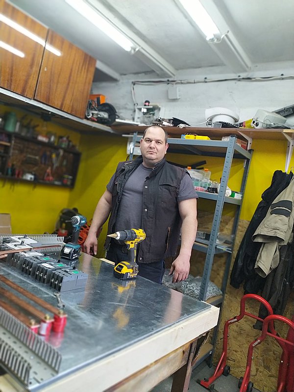

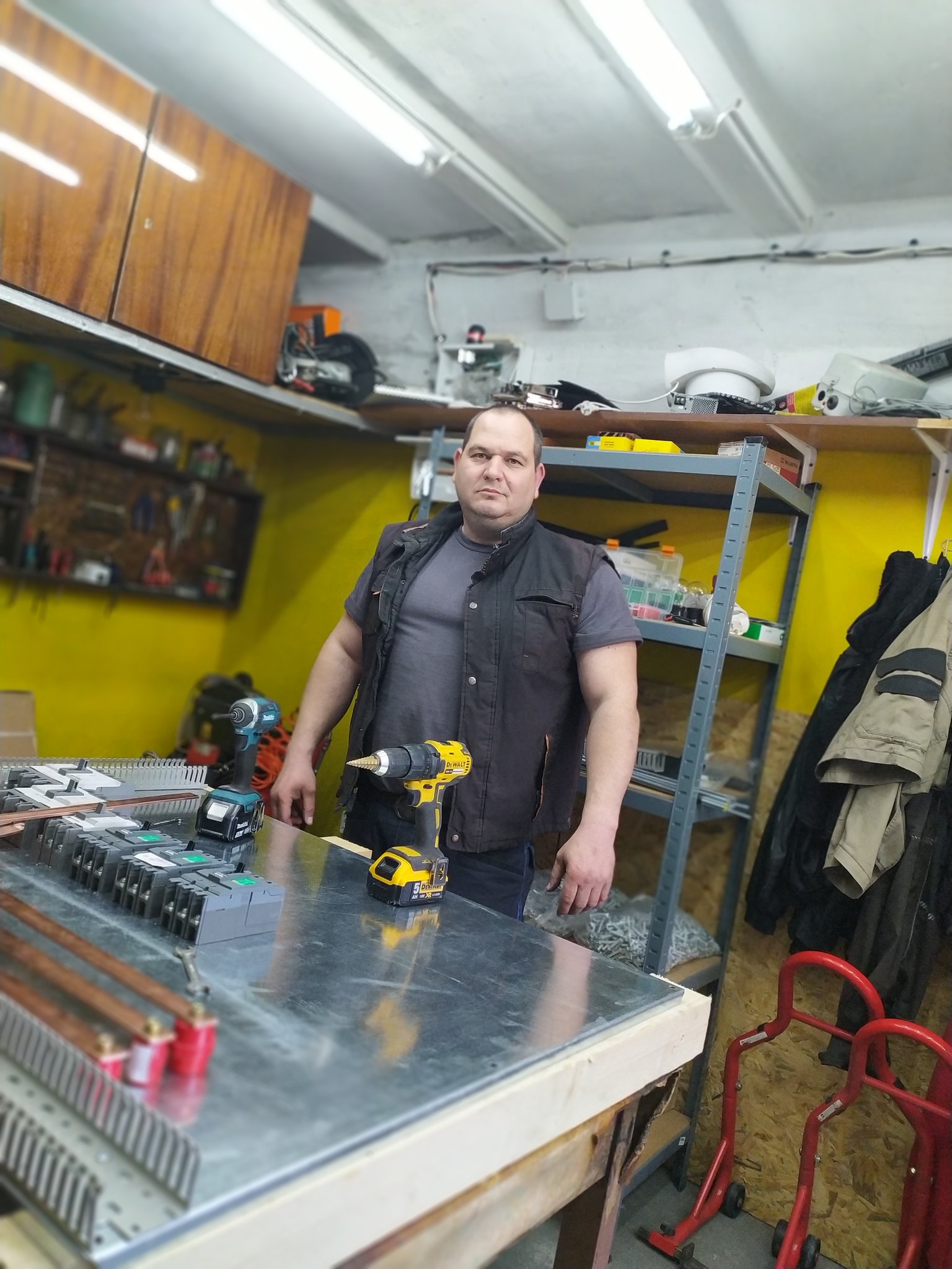

      Исках на бюрото да свети и сянка почти да няма,4 лед пури на 1500 ММ.Свети та се нетрае.
      Със скоби за директен монтаж.

        Да, разпределителна кутия,вътре са ваго клеми,връзките.Бързо ,евтино и лесно.Свети много,,тавана и стените са бели и отразяват добре.

      Разпределителна кутия. Пурите си имат вътрешно захранване и отвън им трябват просто 220V на двете крачета от коя да е страна.
      За наистина силно осветление на тая квадратура поне аз бих пльоснал 10-ина пури, не 4.
      Където работя в цеха на около 30 квадрата са 16 56 ватови пури. И не е чак като да вади очи. Вярно, таванът е на 4 и кусур метра с прозорци от 2 страни и празнно пространство от трета, още 30% отгоре не би ми дошло зле. С LED пути осветеността ще е същата при мощност около 60%.
      На останалите места от мързел пльоснах 80 ватови LED крушки от R2 и им махнах разсейвателите (директно печелиш + 20% светене само от това), и е добре. Само дето са с вентилатори, което малко дразни, ама не е драма.

        ...което не променя факта че 4 пури ще са ти малко. Според мен ти трябват 8, ако искаш наистина добро осветление. Или поне над машините/тезгясите или там квото има, сложи по още една. Това важи с особена сила ако стените и тавана не са бели или светли. В гаражът ми, със същата квадратура, са 12 пури по 36 вата. Прилично е, ама не е идеално. 4 пури по метър и половина са като 6 по метър, независимо дали LED или не.

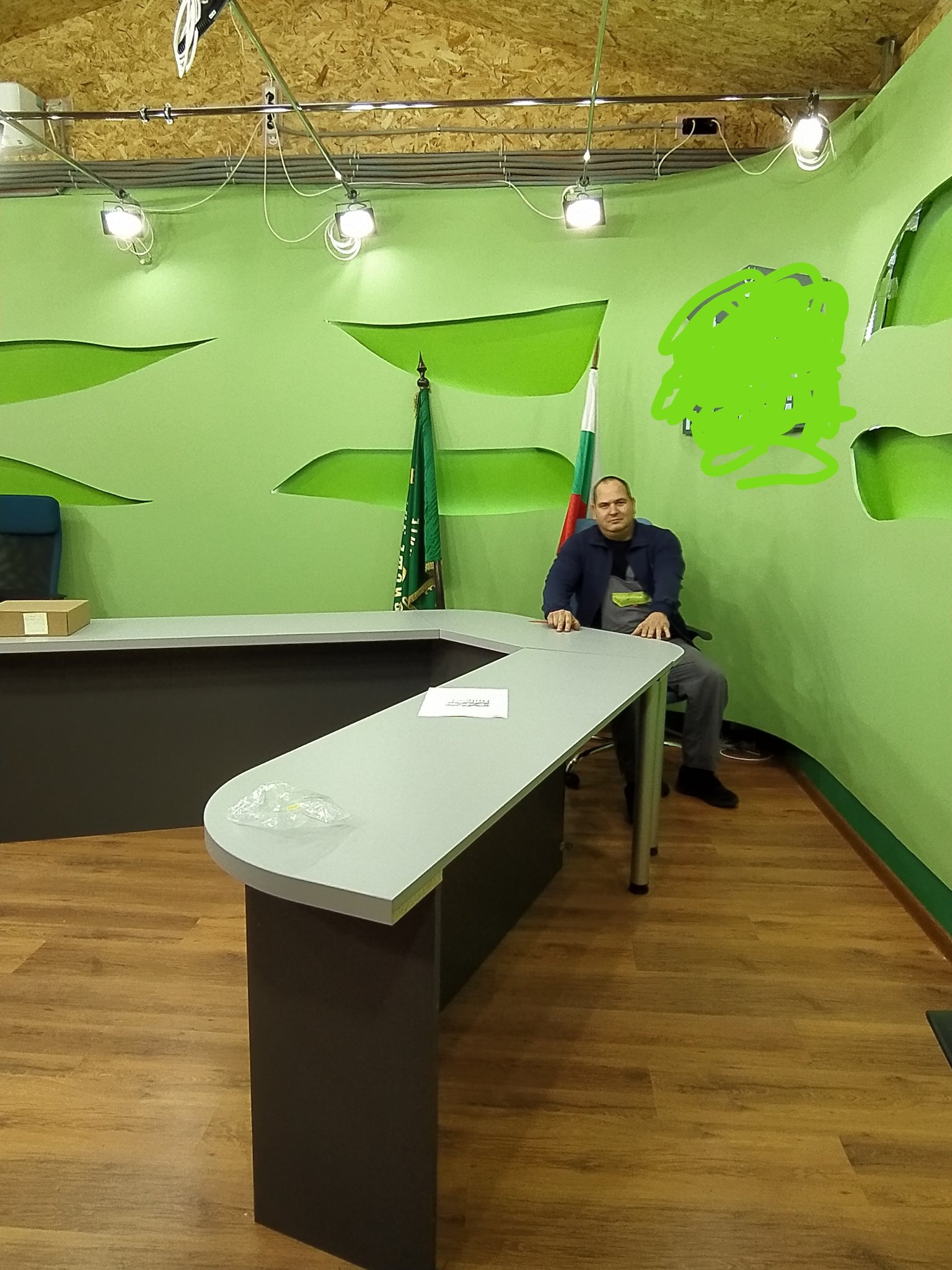

            • #68
              Едно телевизионно студио,ще чета новините!
              Толкова е светло че боли направо.
                С тия знамена е малко като "студията" на Ал-кайда.
