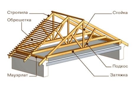

              От: Дървен покрив без колони
              8 метра е сериозно разстояние. Трябва да направиш дървена ферма
                Понеже 8м. талпи няма , ще е по-сложна изработката на фермите , но може да се направят достатъчно здрави.

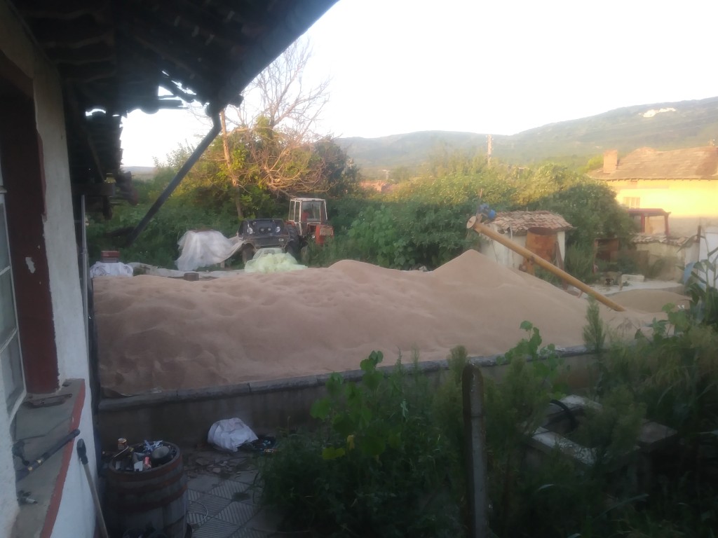

                              Пламски, идеята е да преправя сегашния сайвант и плевня, знаеш ги.
                              Понеже ще мине като ремонт-не се изискват разрешителни и одобрения.
                              А два полукръгли метални навеса са в проект, но за тях трябва финанс, а тази година не може да стане.
                              Та затова да преправя наличното, за да имам поне някакъв оперативен склад за следващата жътва, че без навес е ад.

                              А когато направя другите складове-този пак ще си остане. Ако не за зърно-за машините, или торове, или каквото там...
                              Пак казвам-не ме бърка да го направя с метален покрив, но замисъла е да е максимално евтино.
                              Да кажа какво съм замислил-А-образни ферми, от талпи 5х10;6х12... Поставени с реброто вертикално. Ферма от ферма на 50-60 см, с греда по билото(под самите талпи), и върху тях накована ламперията от дъски 2,5 см.
                              Струва ми се достатъчно здраво, но може само да ми се струва.
                              Предвидени са противоветрови връзки, но ме притеснява най-вече товароносимостта на такава конструкция. Да не би да се събори от няко по-дебел сняг.
