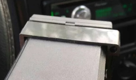

          Боята е грим, финиш. При такъв борд може и с оксижен, то и всичко за монтаж на стена е такаНатиснете снимката за да я уголемите

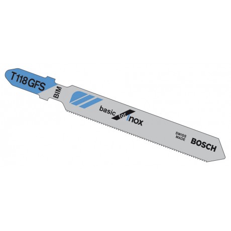

            Има много ситни триони за зеге, за метал. Примерно този
            На бавни обороти, внимателно, нищо няма да нащърби. Зегето трябва да има опорна ролка след ножа и да е с регулируеми обороти.

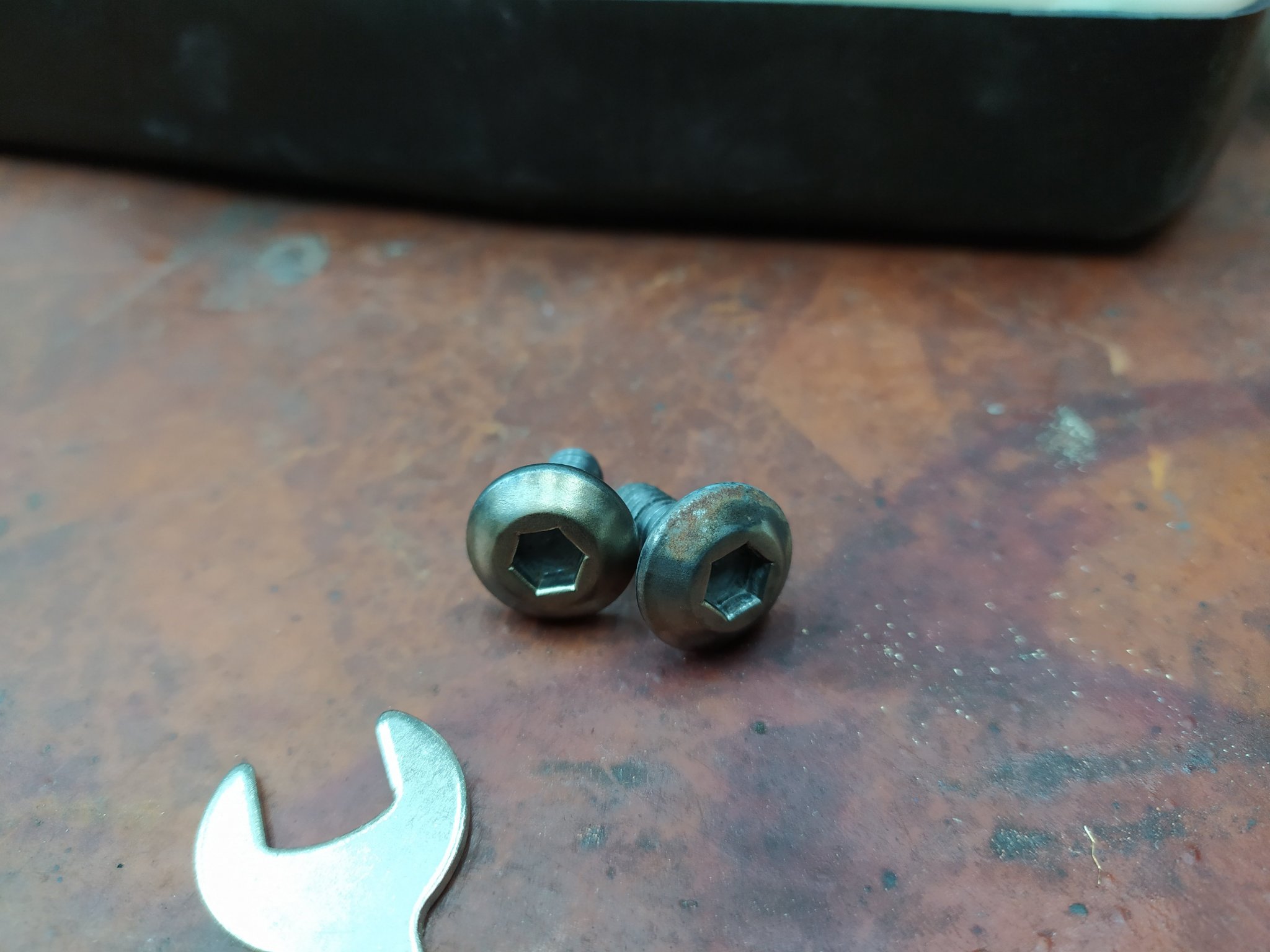

                              Днеска сменям масло,филтри и тем подобни на мотора,гледам едни болтове от неръждавейка дето почнали да ръждясват,та нали взех 4000,даже и втори се появи
                              Натиснете снимката за да я уголемите  Име:IMG_20200301_190623.jpg Прегледи:0 Размер:253.8 КБ ID:6566801
