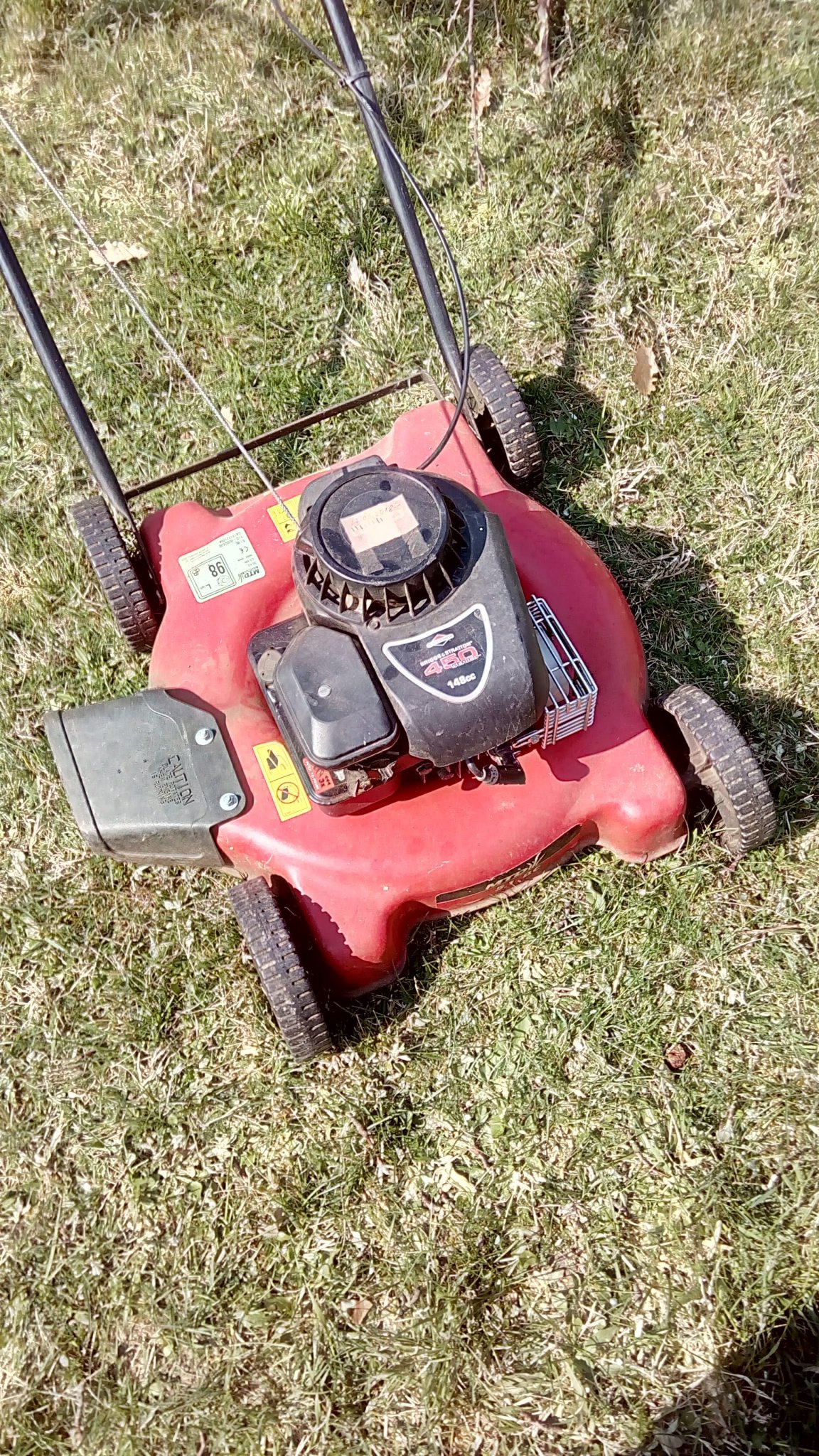

    Проблема е го установих миналата година есента. Косачката пали и работи безупречно докато не изчерпи горивото подкачено с ръчната помпа(червеният гумен бутон отстрани). След загасване, той е мек(празен) и с след ново напомпване косачката пали и работи отново.
    Горивен филтър няма. Предполагам работата опира до карбуратор/гориво-подкачаща помпа. Някакви идеи, съвети или препоръчка за майстор в София или около гр. Ябланица?
    Това е косачката:

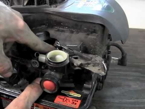

    Смуче въздух отнякъде по бензиновия път.

      Тогава не трябваше ли да е с нестабилни обороти още при палене. А не на равен интервал от време да гасне, точно както гасне като няма гориво в резервората и после помпичката да мека и празна?
        Защо да е с нестабилни обороти? Храни се добре докато изпразни помпичката и сигурно и малко преди нея, до неплътността.

            Между помпичката и резервоара ти е белята. Кранче има ли?

              Отворете карбуратора и почистете всички жигльори. Спрей за карбуратори улеснява много задачата.
              Аз имам малко по-различен Бриггс на косачката - серия 700, отделно и китайска фреза. Лекуват се по този начин.
              А най-добре преди дълъг престой да се изгори всичкото гориво в карбуратора, за да не остават смолисти отлагания.

                Залагам на капачката на резервоарчето. Правеше ми същия номер на моторната коса. Оварях капачката и я затварях и пак си палеше и работеше до следващия вакуум.

                    Между карбуратора и резервоара има гарнитура която играе ролята и на подкачваща помпа,често се пука ,деформира, втърдява и поврежда струва 9-10 лв.Карбуратора има смукател който влиза в резервоара и завършва с цедка на която площа и е много малка 7-8 мм в диаметър и често се задръства.

                      Абсолютно идентичен се оказа проблемът и при мен. Въпросната гарнитурката струваше ~4лв. в един много добре зареден магазин за резервни части за градинска техника в Дружба до ул. Обиколна. След подмяната и почистване цедката на сондата, която влиза в резервоара косачката е като нова.

                            При тези двигатели, резервоарът го и играе поплавъкова камера. Поплавък, всъщност няма. Единствената възможна повреда, освен замърсяване е мембраната, която е по съвместителство е и гарнитура между резервоара и карбуратора. Намира се и не е скъпа. Също така не може да работи коректно, ако винтът който държи въздушния филтър е махнат. Той запушва един проходен отвор и без него дави. Като извадиш карбуратора, ще видиш смукател с цедка. Провери него, но най-вероятно е прецакана мембрана която е и бензинова помпа и клапанчета. Също така има едно тънко гумено съединение от една алуминиева тръбичка до карбуратора. През него подналягането "клати" бензиновата помпа.
