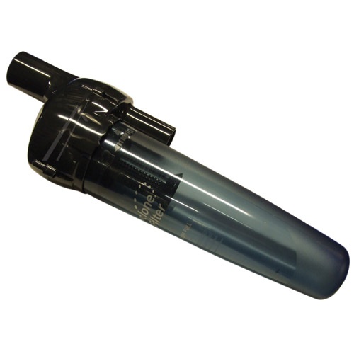

    Слагаш един циклон и си ти.

      какъв е този циклон?
      Някаква приставка към обикновенна прахосмукачка ли? Аз поразмислих вече- на всичко съм съгласен само да обира голямо количество прах.И да не го изхвърля навън.. Явно с вода ще да е?!

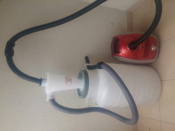

          Аз имам подобно съоръжение само че , самоделно и работи перфектно.
          Аз за да улавя и съвсем финните частици сипвам в циклона 20 см вода на дъното и готово.
          Без проблем събира прах от перфоратора като пробиваме по таваните и от фрезата за копаене на кабелни канали по стените.
          Даже с него чистя филтъра на пералнята без да намокря пода ,разхлабвам леко капачката на филтъра и измуквам водата и нечистотийте след това.

              Това е снимка от нета, просто за визуализация на предложението. Един колега работи гипскартон, шпакловане, шлайфане, та фин прах колкото щеш. Правих му присъединители за циклона към прахосмукачката и от там знам, че това е решението. С циклона спираш да купуваш торбички в несвяст. При него това беше причината.

                В къщи от години ползвам ей тоя универсалния и съм много доволен. С него почистването на торбата в самата прахосмукачка става много рядко , защото в циколона се задържат почти 90 процента на засмукания материял.

                  Напиши в гугъл циклон за прахосмукачка има една обява в ОЛЕЛЕ същия като на снимката на Камено карп , излизат и други като този :https://m.olx.ro/oferta/separator-cu...reviewActive=1
