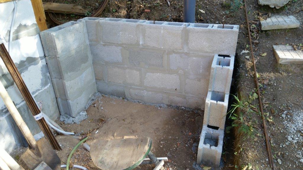

      Позанимавах се с бетонената стеничка до бъдещата външна мивка.
      При изкопаването естествено направих беля Уж я коригирах. Тръбата е от "сифона" на горната площадка и не върви много вода по нея
ID:5821888Натиснете снимката за да я уголемите
      За да дистанцирам бетонените блокчета така че под тях да влезе бетон напарих "стойка от арматура". Боднах я в земята и я нивелирах
ID:5821891Натиснете снимката за да я уголемите
      Освободих едното блокче така, че да е далече от тръбите и отлях първия ред. Бетонарката сдаде багажа (блокира лагера на оста и се откъсна коша), та си направих една самоинквизиция с бъркане на ръка в количката
ID:5821893Натиснете снимката за да я уголемите
      И газ нагоре редовете. Май ще вдигна още един ред да дойде на ниво с газобетона. Още малко арматурка и остава да се налеят блокчетата.

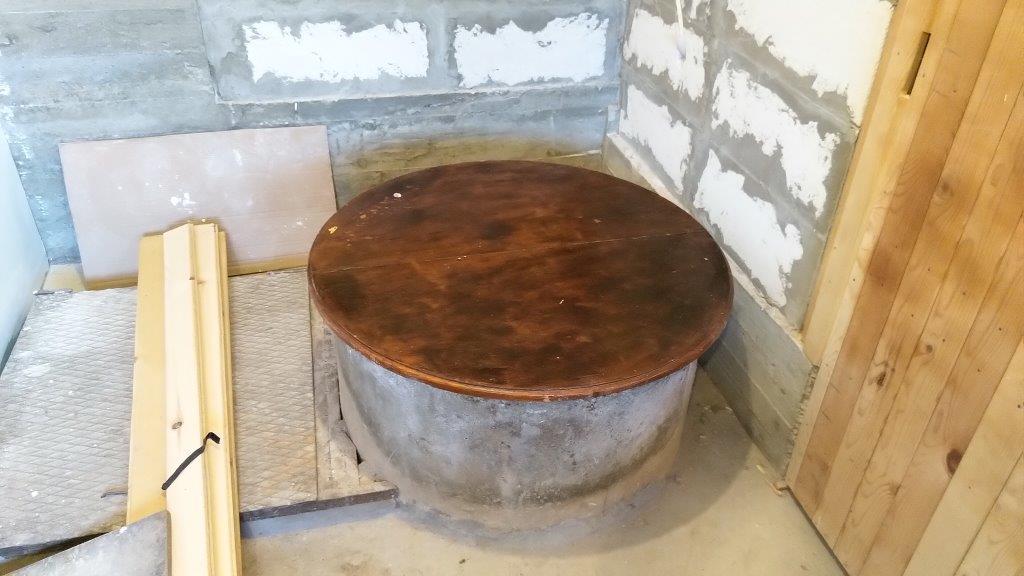

      До контейнера видях една кръгла маса, която ми се струва, че ще пасне супер на пръстена на кладенеца. Бих няколко шута на краката и я изклошарствах Фурнирован шпертплат е - изглежда добе. Чака я яко жулене, байц и лак

          Как е закърпена тръбата?? (имам пукнат пластмасов бидон, та ми е интересно).

            Мъничка забележка, че не е хубаво бетонец директно в земята, това е бял кахър но малко ме притеснява склона и евентуална водата идваща по него, никакъв дренаж нямаш около новите стенички и може би не е късно да удариш няколко лопати наоколо та ако дойде голям дъжд да има къде да се отводни надолу... нека профитата ме коригират но хобиста това вижда

              Тръбата я зашкурих, минах със спирт, отрязах парче от същия размер тръба и с лепило за PVC.
              За дренаж - цялата страна ще подкопая(няма да слизам под нивото на постройката, а ще тръгна от 50тина см до към дъното на блокчетата с дренажна мембрана и перфорирана тръба на дъното. Идеята ми е просто при порой да вади водата по тръба надолу. Първо ще шпакловам гърба на блокчетата.

                  Да, за повърхностните води, но шпакловката я направи с нещо хидроизолационно, а и сложи някаква мембрана. Не е много по- скъпо и трудоемко. В случая главното е вярната денивелация

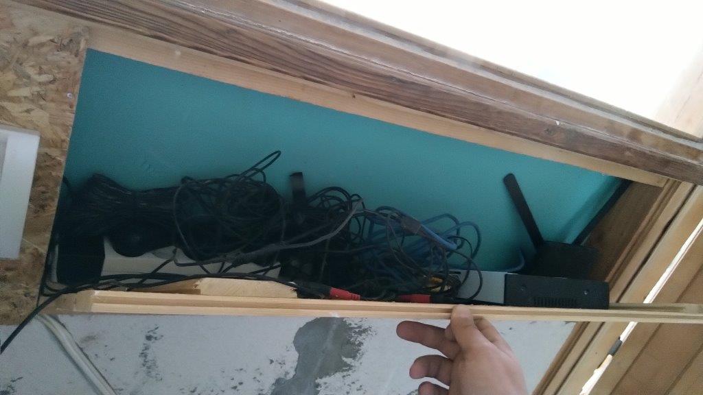

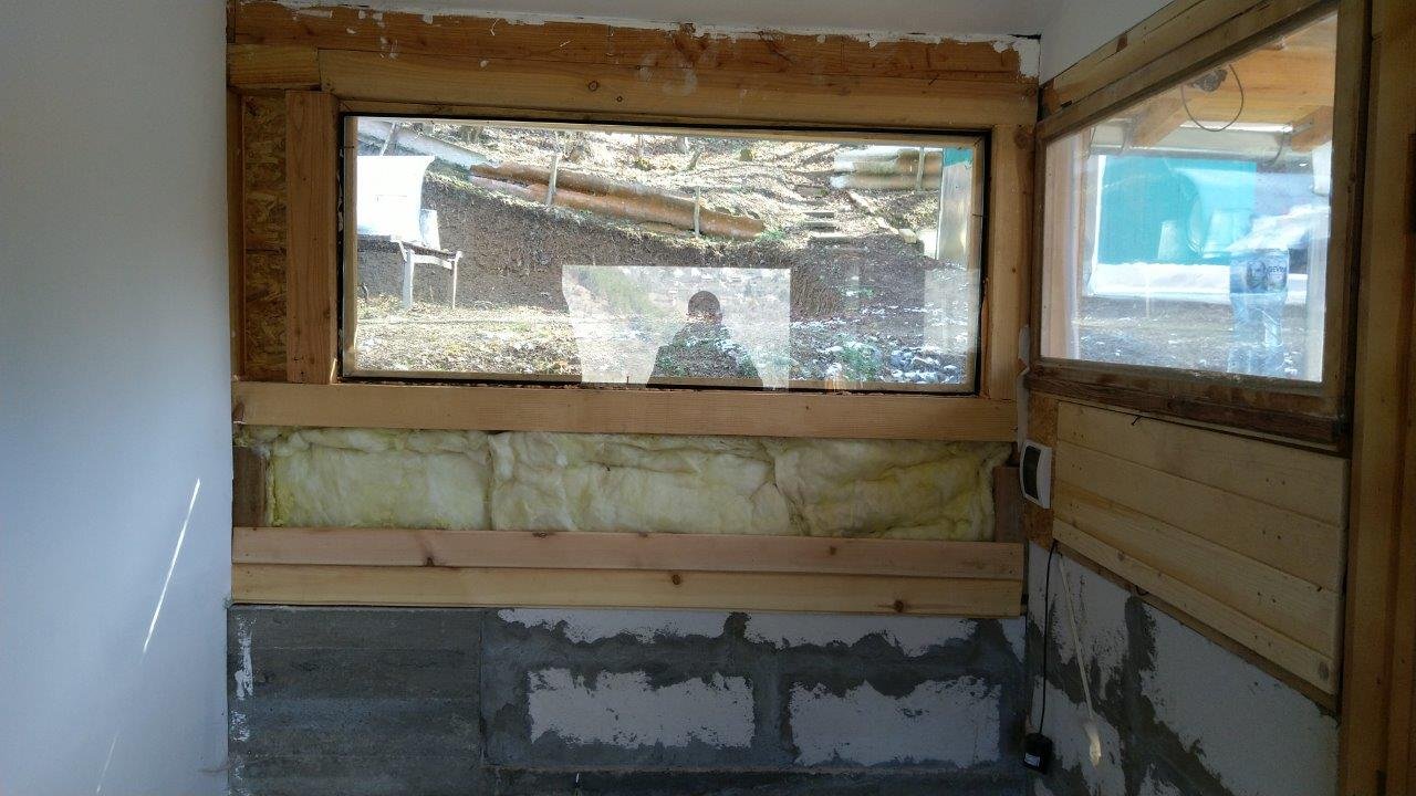

                    Направих място за DVR-a и камерите в кухото на едната стеничка. Сложих 2см XPS за изолация. Големи "черва" се мятаха. Сега са прибрани поне, не че са по-малко Като хартиса време ще оправя авансите и ще ги аранжирам.
ID:5822333Натиснете снимката за да я уголемите
                    Плота от масата пасна на пръстена на кладенеца. Остава да "затворя" под него с нещо влагосутойчиво и да обработя самия плот.

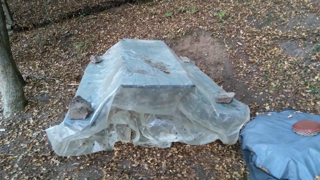

                        Масата, както си я увил ще мухляса. Влагата няма спиране и най-добре е да се проветрява по малко.
