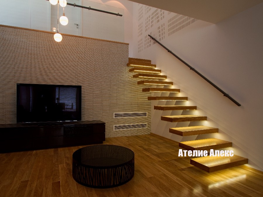

    Здравейте,
    Предстои ми да "обличам" стълби с дърво.Стъпалата са същите ,като на снимката.
    Моля за съвет/препоръка за майстор или фирма.
    Намирам се в Пловдив.

    Претенции за вида на дървото?
      Да е светло дърво, както е на снимката.

        В Алати има изобилие от чамови плоскости като размери и дебелина, обаче чамът е мек и аз лично не бих го ползвал за стълби. Имам чамово дюшеме и му треперя много и пак е наранено тук там.

          Доколкото разбрах, най-добре е да са от акация. Пиша ЛС на колегата...

            Аз бих потърсил слепен дъб. Продават го за плотове на маси.
                  Това на снимката е дъб , по-светло може от ясен , има и красиви екзотични видове , като материал цената е приблизително еднаква. Да разбирам , че има метални заготовки застопорени в стената които трябва да бъдат облечени? За целта трябва да се направи "кутия" която трябва да легне върху металната част и от долу да се затвори с капак с монтирано осветление, като той може да е от фурнирован МДФ 7мм. Може да са лакирани с лак за паркет , може и да се третират с масло. Но най-важното е да ти гарантират , че ще ти ги изработят от сух материал.
                    Да, точно така колега. Метални U профили излизат от стената , и както казваш така трябва да станат. Сега търся варианти.

                      Ще е добре да кажеш броя на стъпалата , размера на металния профил и някоя снимка. Може да ти ги изработи и някой който не е от Пловдив.
