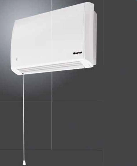

      Ние се отопляваме с това, помещението е готово за секунди:

          Първоначално публикуван от emanuilis Преглед на мнение
          [ATTACH=CONFIG]974823[/ATTACH]
          Дай някаква марка и модел, на лични. Благодаря!

                От: Отопление за баня, какво да бъде?
                Това е, което го виждаш. Пише си.
                  Това на снимката е много хубаво,ноооо... и много скъпо.Най-доброто решение,е в специалните за баня вентилаторни печки-стоплят приблизително за 5-10 минути.Инфраред са много скъпи,но не си заслужават,и са бавни.Аз си взех немска вентилаторна печка 2000 вата Einhell,шумна е,по спомен,не съм сигурен,някъде 100-108 лв
                      Не мога да го прочета, даже и с очилата...
