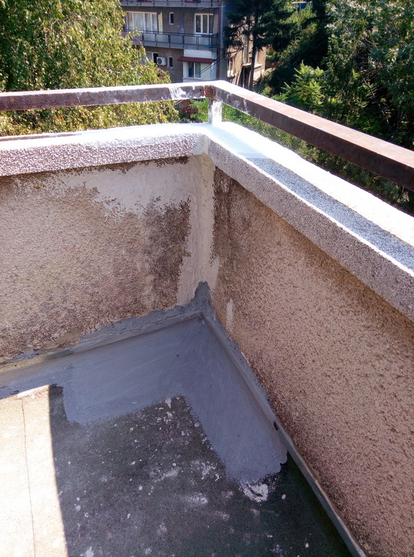

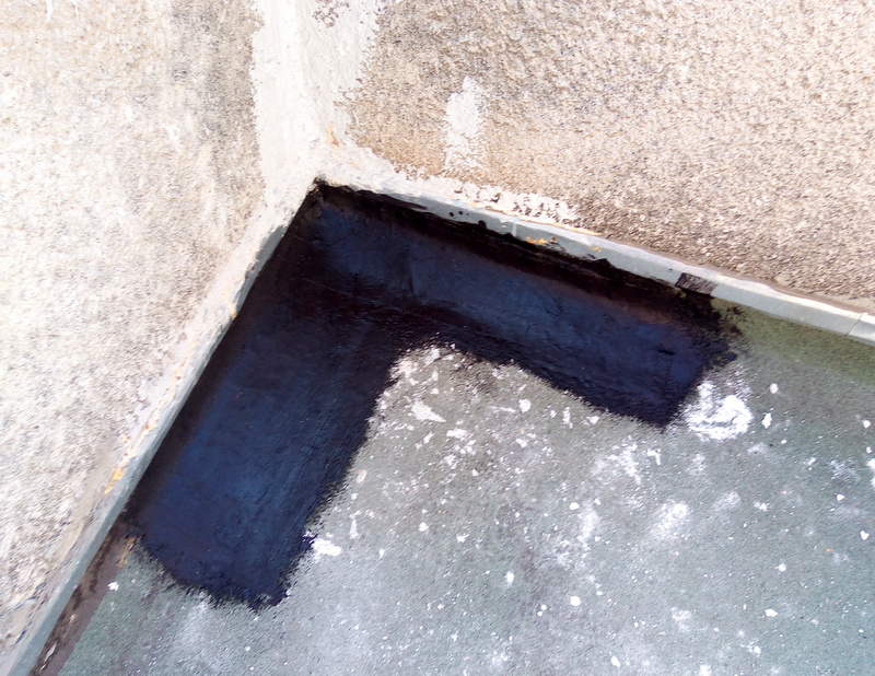

    Ако искаш да закърпиш положението с по-скромни разходи може да пробваш и с кръпки. Аз направих това с изолацията на покривната тераса на блока, че нямаше консенсус и средства за цялостна подмяна:
    Върху пукнатините с пистолета с горещ въздух залепих парчета битумна мембрана. Върху кръпките намазах с Изомакс-А (черна битумна хидроизолация от Изомакс) - две ръце с полиестерен воал. След изсъхване - отгоре още един защитен (от УВ) слой с Изомакс Еласта. Колко ще изтрае предстои да се види ...
