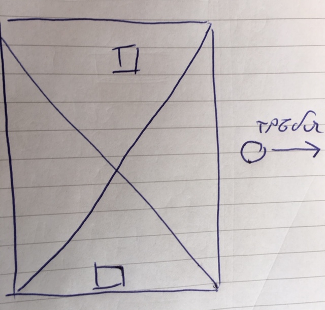

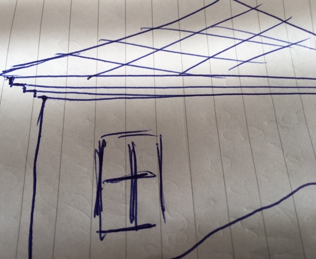

    Здравейте,
    Трябва да "хвана" водата която се стича по покрива на къщата. Има частично улуци много стари ,но забелязах,че единият е причина да има влага в единият ъгъл на къщата на първият етаж. Изхода му е под стряхата на 50-60 см и водата като почне да пада всъщност се стича по първият етаж.
    Въпроса ми е:
    Как да направя така, изхода на улуците да е в една точка? Тази точка е канал , който отива към дерето.
    Има ли някои,който е правил такъв вариант да сподели?
    Прилагам рисунки ...макар, че се сещате за какво говоря. Стряхата ми е много малка заради изграденото от тухли пространство до покрива.
    Не искам да пускам изходи от друго място защото влагата ми е в повече/ на 20 метра от река съм/.
    Благодаря!

          Доколкото разбирам, искаш за целия покрив да имаш само един водосток? Дори да са изпълнени всички условности за наклони и прочее, това ще е едно неработещо решение. Независимо от площи, наклони, линейни разстояния и т. н. е необходим поне по водосток на скат. След като искаш накрая всичко да е на едно място, по-добре заусти всички водостоци, в канал/тръба под земята, който да отива във въпросното дере.

            Именно въпроса ми беше може ли на едно място... Явно няма стане. Не ме устроива да излизат по един на страна ... освен ако не се поставят бидони за водата ... което си е грозна работа.

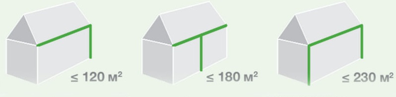

                            Наскоро ми се наложи да се боря с подобен проблем в шведско. Хубавото е, че повечето големи магазини имат много подробни описания кое как се прави с елементарни правила които като ги следваш всичко заспива. Лошото е, че са на шведски и ще ти е проблем превода. Мога да помогна ако се налага. Разгледай това има добрси схеми:https://www.byggmax.se/tak/takavvatt...a-svart-p26142
                            http://static.byggmax.com/Content/Ge...ingssystem.pdf
                            http://static.byggmax.com/Content/Ge...navrinning.pdf
                            Може да поджъткаш из сайта има интересни неща.
                            На кратко на всеки 8 метар трябва да имаш тръба или водосток. Хубаво е наклона да е 4м от едната и 4 м от към другата страна т.е тръбата да е посредата. Т.е за това което си дал ще са четири тръби. Под земята може да ги събереш в една с голямо фи. Разгледай сайта подробно е обяснено на какво растояние най-малко трябва да е улука от ръба на покрива за да не го огъва снега когато натрупа, как се правят връзките, колко куки трябва да държат улука какъв налкон да има и т.н.
