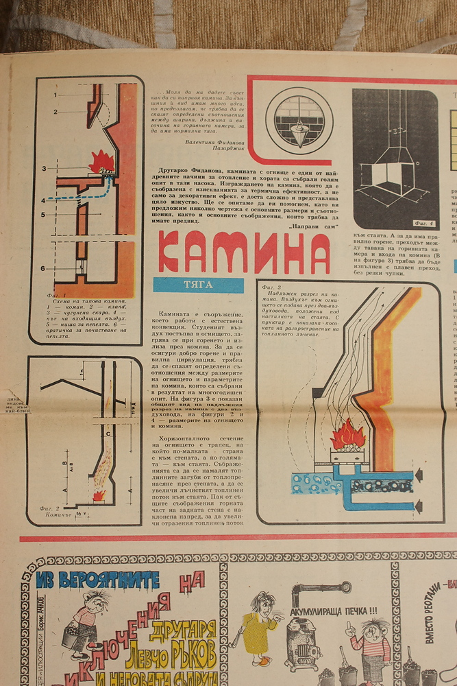

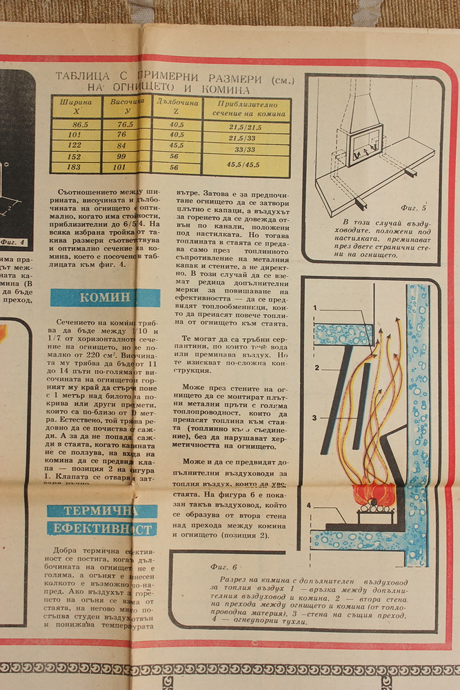

                От: Изграждане на камина.
                Колин Макрий
