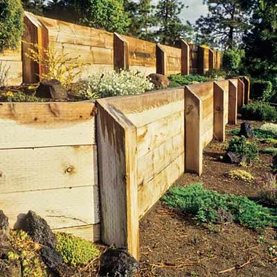

                          Като гледам опита на англоезичните другари, най-общо вариантите може да се сведат до два.
                          № 1 Набити в земята "колове" и монтирани към тях талпи
                          За да се държи такава стена се разчита на стабилността на носещите колове, които трябва да са набити в земята горе-долу толкова, колкото е и надземната им част. Също така за увеличаване на устойчивостта се препоръчва стената да се изгради не вертикална, а с наклон към склона, който ще подпира.

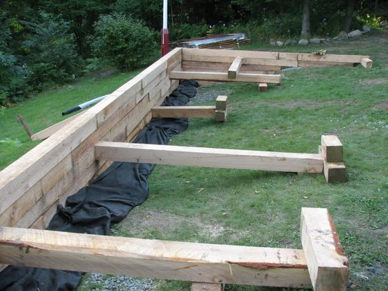

                          № 2 Лежащи една върху друга по-дебели греди
                          При този вариант гредите се фиксират или с дълги винтове към долния ред, или се пробиват отвори и се набиват анкери от арматурно желязо, които да хващат 3-4 реда.

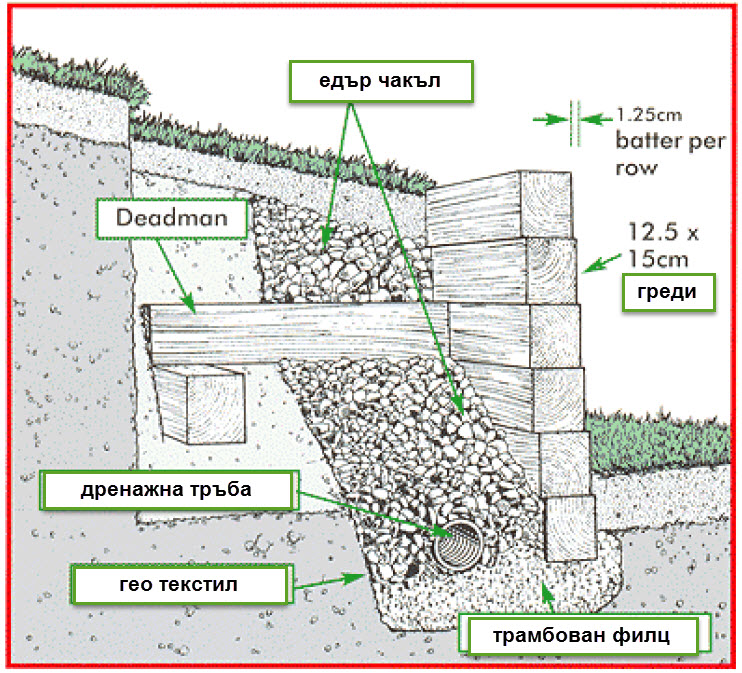

                          За по-голяма стабилност на стената се прави следното:
                          - първите 1-2 реда се вкопават в земата, така че пред стената да има "зъб";
                          - най-долния ред се фиксира към земята под него с набиване на по-дълги анкери от арматурно желязо;
                          - стената се "закотвя" към склона зад нея с Т-образни анкери от дървен материал.
                          Нещо някакво такова:
                          - евентуално монтиране на всеки следващ ред с отстъп от порядъка на около сантиметър по-навътре към склона.
                          Най-общото схемата в този случай изглежда така

                          Лично на мен вторият вариант ми допада повече, въпреки по-големия разход на дървен материал. Струва ми се, че и по принцип, и с оглед на конкретните условия, той ще е по-стабилен, а и вероятно ще изкара повече време поради по-голямата дебелина на стената.
