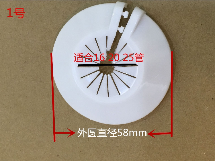

            Има декоративни пръстени за тръби:

                    Santaclash, добра идея, дано намеря такива.

                    Трябва ми нещо подобно на това:
                    Първоначално публикуван от santaclash Преглед на мнение
                    От: Уплътняване около тръби за парно
                    [ATTACH=CONFIG]960531[/ATTACH]
                    За вътре ще ми трябва една, щото другите два тръбни пътя минават плътно до стени, но ми се ще да сложа подобни отвън, като ще ми трябват сиви, че е пръскана мазилка, и, ако са пластмасови, ще е добре да са с UV защита.
                    Некви идеи за места където избор на размери цвят, но от лични впечатления, щото и аз имам гугъл ?

                      Няма в БГ, търсил съм. Само от нета.
                      При мен на климатиците са струговани, от полиамид. Ама това защотодържах да е гъзария с форма, дето я няма по магазините.
