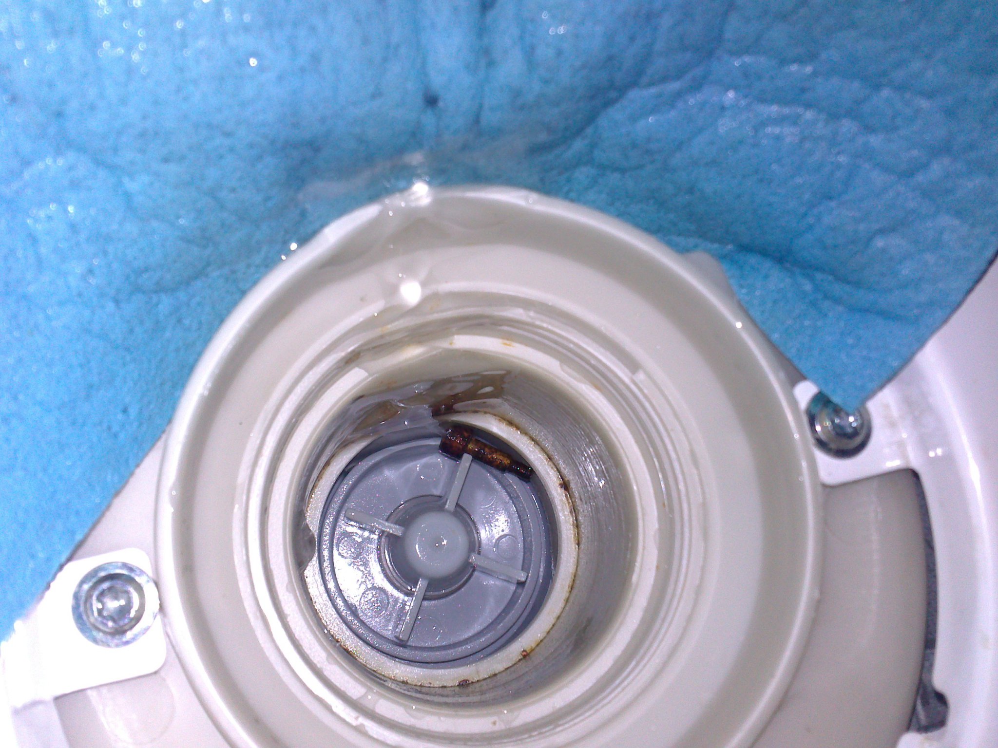

                        Първоначално публикуван от Димитър Радев Преглед на мнение
                        Пълен филтър за чужди предмети .
Прегледи:3
ID:5786056...това я спря веднъж- 4 мм болт.
