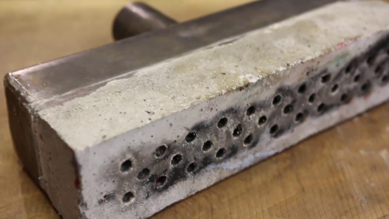

    Наумил съм да си правя т.нар ribbon burner, или вид горелка, чието тяло представлява отливка от огнеупорен цимент.
    Гледах разни огнеупорни материали по магазините (Баухаус и Ташев Галвинг), но не мога да се ориентирам какво ще ми свърши работа, защото не съм много наясно с терминологията. Цимент или ми трябва, хоросан или теракол? Всичките са огнеупорни и всичките са до 1000-1200 градуса, което ме удовлетворява като цяло. Има и нещо наречено мертел, което доколкото разбирам е някаква глина, която става само за измазване и фугиране.
    Някой има ли опит с подобни материали? Най-вече ме притеснява това, че не става въпрос за измазване или зидане (за каквото пише, че са предназначени повечето продукти), а за немалка отливка.
    Благодаря предварително!

    Ако трябва да прилича на това от снимката ,защо не вземеш огнеопорна тухла от шамот, да си я моделираш , да й пробиеш дупки с бургия и да си решиш проблема. Ще е по-бързо и надеждно.

        Първоначално публикуван от са6о Преглед на мнение
        Това ми беше първата идея, защото наистина е по-лесно и е много близо до акъла. Само че след десетки изгледани клипове и изчетени теми в чужди форуми за такива горелки не намирам нито един, който е използвал готова тухла. Всичките ги леят в калъп. Не зная защо, сигурно има причина. Попитах в друг форум защо никой не използва тухла за целта, не получих разумен отговор. Т.е. предполагам, че има основателна причина, но не знам каква е

          От: Отливка от огнеупорен цимент
          Като време и усилия няма да ти коства много , за да си пионер Пробвай и ако стане - стане. Няма да изгубиш много. Пък и ще имаш отговор защо не става. Ако е с най- обикновени дупки де. Щом е отливка да няма щещо по- специфично по завихрянето на газта?
              Огнеупорен бетон продават, няма да е в това проблема. По-скоро има нещо прецизно за смятане-дебити, завихряне,точен размер и брой на дупчиците.... заради което не става една проста огнеупорна тухла да я надупчиш с бормашината. Ако разбереш кое му е специфичното на туй нещо, нататък ще е по-лесно.
                    Извинявам се, че чак сега се включвам, ама в един период беше замряла темата и забравих да я проверявам. Няма специфика във вида на горелката, в интернет ги правят едно към гьотере като за да се получат дупките при отливането поставят всякакви цилиндрични предмети от сламки и тръбички до пастели. Както каза targa, после всичко се регулира посредством наляганията на газта и въздуха. Огнеупорни материали за уплътняване има бол, това не ме притеснява. Притеснява ме, че за тях изрично пише, че са за измазване. Не знам как биха се държали при отливане в калъп. Иначе гоня температури като за ковашка пещ, демек към то 1000 градуса горе-долу в зависимост от конкретната процедура.
                      Щом са за измазване, дебелина 1-2 см ще държат без проблем. Т.е. ще можеш да го отлееш.
