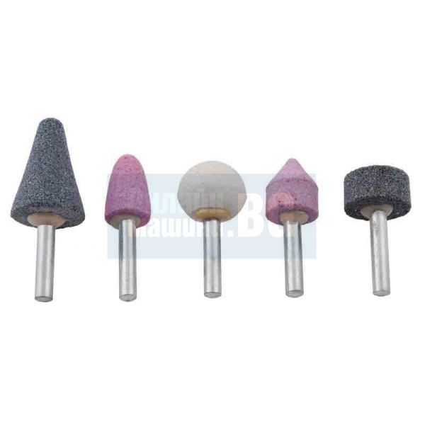

              Това е за тази цел:
              0885600006 - Чичо Коце

                    Първоначално публикуван от kozeboy Преглед на мнение
                    Това е за тази цел:
                    [ATTACH=CONFIG]953973[/ATTACH]
                    Имам и дискчета имам доста ще пробвам събота или неделя когато остане време и ще доложа. В краен случай ще минем на варианта с електрожена

                        Тези дискчета за дремела(специално този на снимката , дремелските имат контра) като видят малко зор и почват да превъртат. Имам същата приставка с дискче и са практически неизползваеми. Дремелските са скъпи колкото целият ми шлайф.
